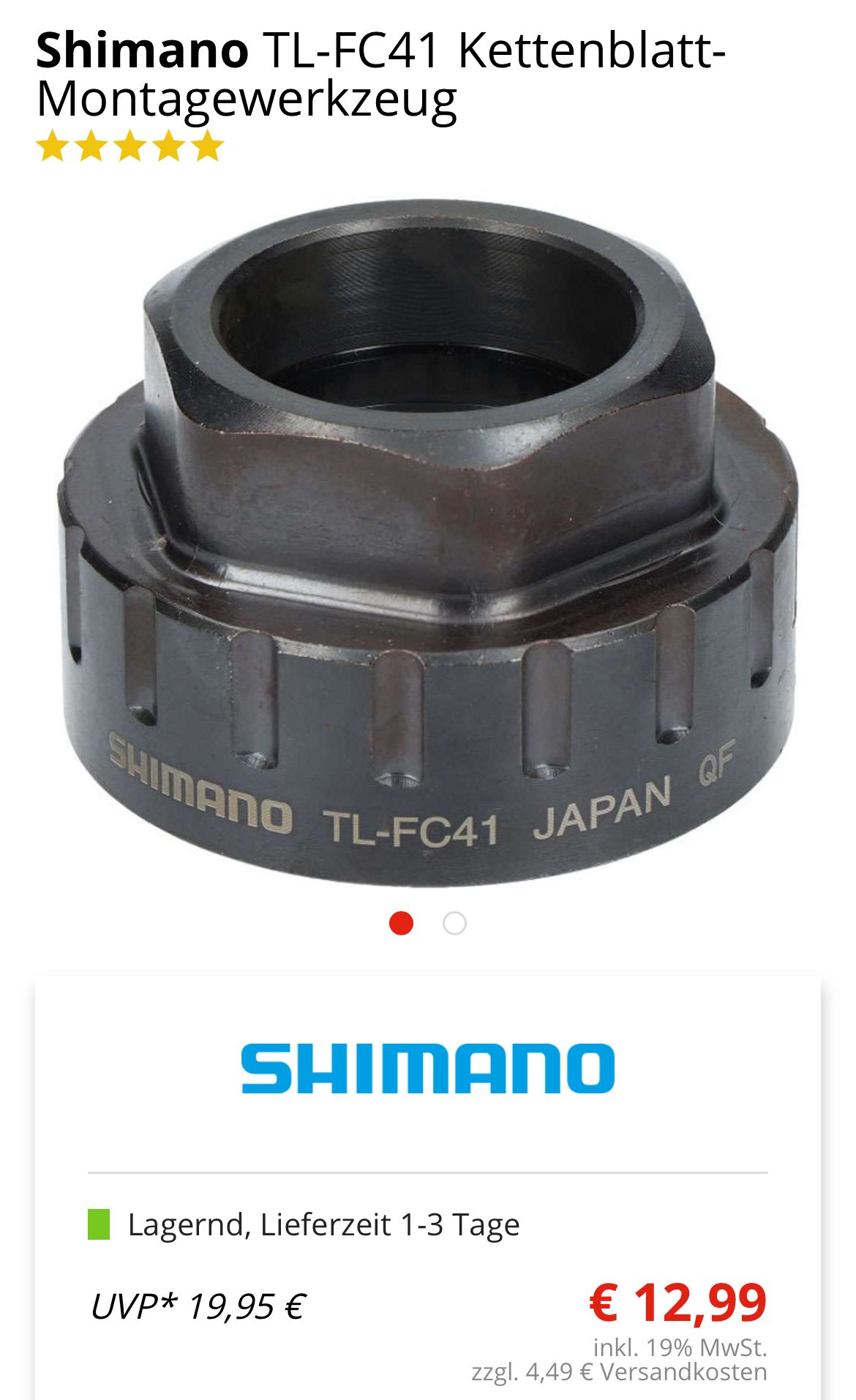

Das Kettenblatt sitzt auf einem Freilauf und das Lager des Freilaufs ist durch diese Abdeckung zusätzlich geschützt. Aber dank Kettenblatt gehen ja sowieso eher die Lager auf der linken Seite kaputt. Ich wüsste nicht, für was diese Abdeckung sonst gut sein sollte. Das Shimano Werkzeug ist recht teuer mit 42€ und so wie es aussieht, ist es auch zu dick, oder hast Du damit schon ein Kettenblatt gewechselt? Mein Werkzeug hat 25€ gekostet und 30 Minuten schleifen.
Nein ist es nicht, da ich das kettenblatt damit schon erfolgreich demontiert habe 😉

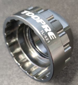

Ich muss jetzt trotzdem nochmal nachhaken bzgl. des Kettenblatt-Tools.
( ... mein Ali-Express-Teil (siehe Anhang) passt leider nicht ;-) )
In den Bluepaper für meine H15 (EP800 - 2022) bzw. H30 (EP600 - 202:relievedface: steht jeweils das TL-FC39.
... der TL-FC39 Adapter ist relativ teuer.
... passt der TL-FC41 oder nicht ?
Edit: Ich werde wohl in den sauren Apfel beißen müssen und mir das TL-FC39 kaufen (Info aus dem Nachbar-Forum) - alternativ geht wohl auch das Park Tool LRT-2.
