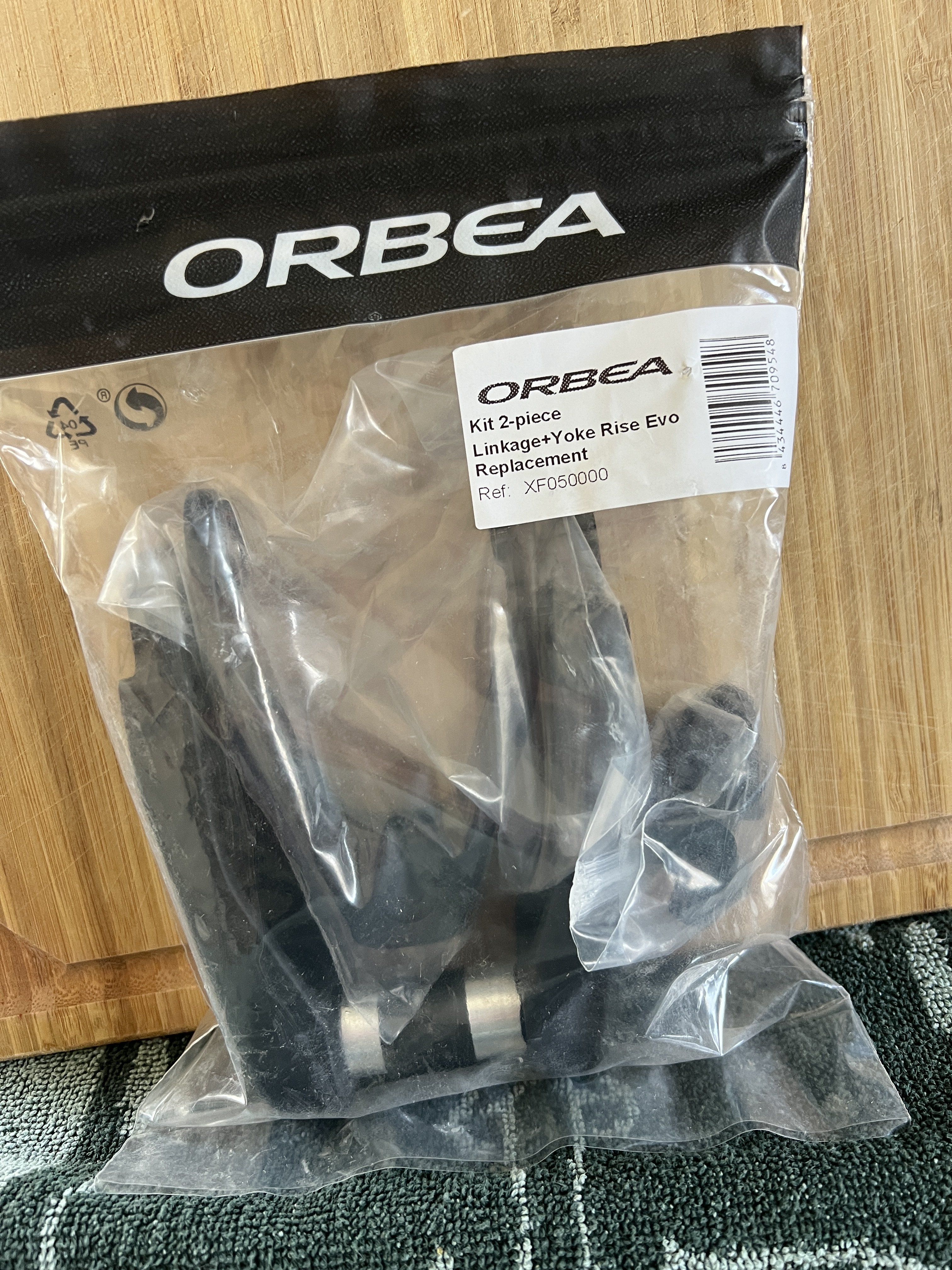

Mein Erfahrungsbericht zu einem schon viel diskutierten Thema. Ich bin schwach geworden, das Kind im Manne war wieder größer, die Neugier zu groß und dann stand auch noch Sale/Offer auf der Homepage. Ich hab mir die Cascade Links gekauft.
Die Teile kommen in einer schönen Verpackung. Sehen sehr gut von der Verarbeitung aus, sind aber gefühlt ein bisschen schwerer als die Originalen (hab vergessen zu wiegen). Einbau ging jetzt auch soweit problemlos, man braucht halt ein "Hilfsmittel" um ein Lager im Rahmen unbeschadet ausbauen zu können.
Ansonsten blieb alles gleich am Bike, vorne ist eine Lyrik mit 150mm drin. Nur der Luftdruck wurde wieder auf 25% eingestellt. Auf den ersten Meter zu meine Trails (Straße) gibt es ein paar Treppenstufen die man runterhopsen kann und da war die höhere Endprogression schon spürbar ( hab dann paar Treppenabschnitte gedoppelt so wie der Fischbach und bin auch böse eingeschlagen, weil zu weit gesprungen und das war der härteste Durchschlag vorne an dem ich mich erinnern kann - da haben die 3 token auch nichts mehr genützt)
Auf dem Trail war es dann erst mal schlechter vom Ansprechverhalten nach meinem Empfinden und ich bin dann auch wieder auf 30%Sag zurück gegangen. Es ist definitiv nicht so wie in manchen Berichten geschrieben wird dass alles besser wird, Ansprechverhalten, Unterstützung in der Mitte, Endprogression.
Ansprechverhalten: Original bin ich etwas straffer gefahren jetzt wieder weicher bzw. nach Einstellungsempfehlung und dann würde ich das Ansprechverhalten als gleich bezeichnen. Die 3 Stellungen machen jetzt wieder Sinn, zuvor war mit offen viel zu weich.
Unterstützung in der Mitte: das Bike steht auf jeden Fall höher im Federweg. Merkt man es nicht nur im Gelände sonder auch z.B. gut beim Wheelie oder Manual fahren. Das geht nun besser weil das Heck nicht so einsackt und stabiler in der Position bleibt.
Endprogression: ist sicherlich am deutlichsten der Unterschied zu spüren. Gerade auf meinen Hometrails, wo die Kinder immer lustige Sachen über Baumstämme usw. bauen, wo man an kleine Wurzeln usw. abziehen kann und dann immer ohne richtiger "Landung" aufkommt wird man jetzt sanft aufgefangen und merkt nicht mehr dieses dumpfe Gefühl am Ende des Federwegs zu sein.
Kaufen JA/NEIN? Wie weiter vorne schon diskutiert bringt die Anpassung des Dämpfers, z.B. bei MST, wahrscheinlich den gleichen oder ähnlichen Effekt. Für mein Fall wollte ich aber kein Geld in den einfachen Fox DPS stecken. Mich hat es einfach mal interessiert und mir war es und ist es das Geld wirklich wert gewesen.
