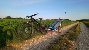

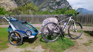

Hi, ich habe kein Fully mit offizieller Freigabe gefunden, nur eher einfache Alu-HT-EBikes. Hab damals, bezüglich meines Carbon-HT´s mit einem Entwicklungsing. eines bayerischen Radbauers sprechen können der sagte: Nicht freigegeben heißt in dem Fall nicht getestet. Meine Folgerung: Wenn ich mit dem Ding ohne Anhänger in den Bikepark kann dann wird es mit Anhänger auf dem Radweg auch nicht auseinanderbrechen. Verschleiß an den Lagern gibts vielleicht, ist mir aber egal. Gegen wegrollen beim abstellen sichere ich das Bike mit einem Klettband um die Bremshebel. Dann kann man das Bike anlehnen ohne dass es abhaut. Viel Spaß
Das klingt doch schonmal gut und auch verständlich das die Hersteller keine generelle Freigabe für Anhänger geben.
Und danke für den Tipp mit der Bremse ;)
bisher haben beide gehalten, wobei die Bremse und die Gaben (Verwindgung) des HT schon merklich schlechter ist. Aber mitm Anhänger fahr ich nicht so "wild". Ich würde es testen wie es ist und nur was machen wenn es Schwierigkeiten gibt
