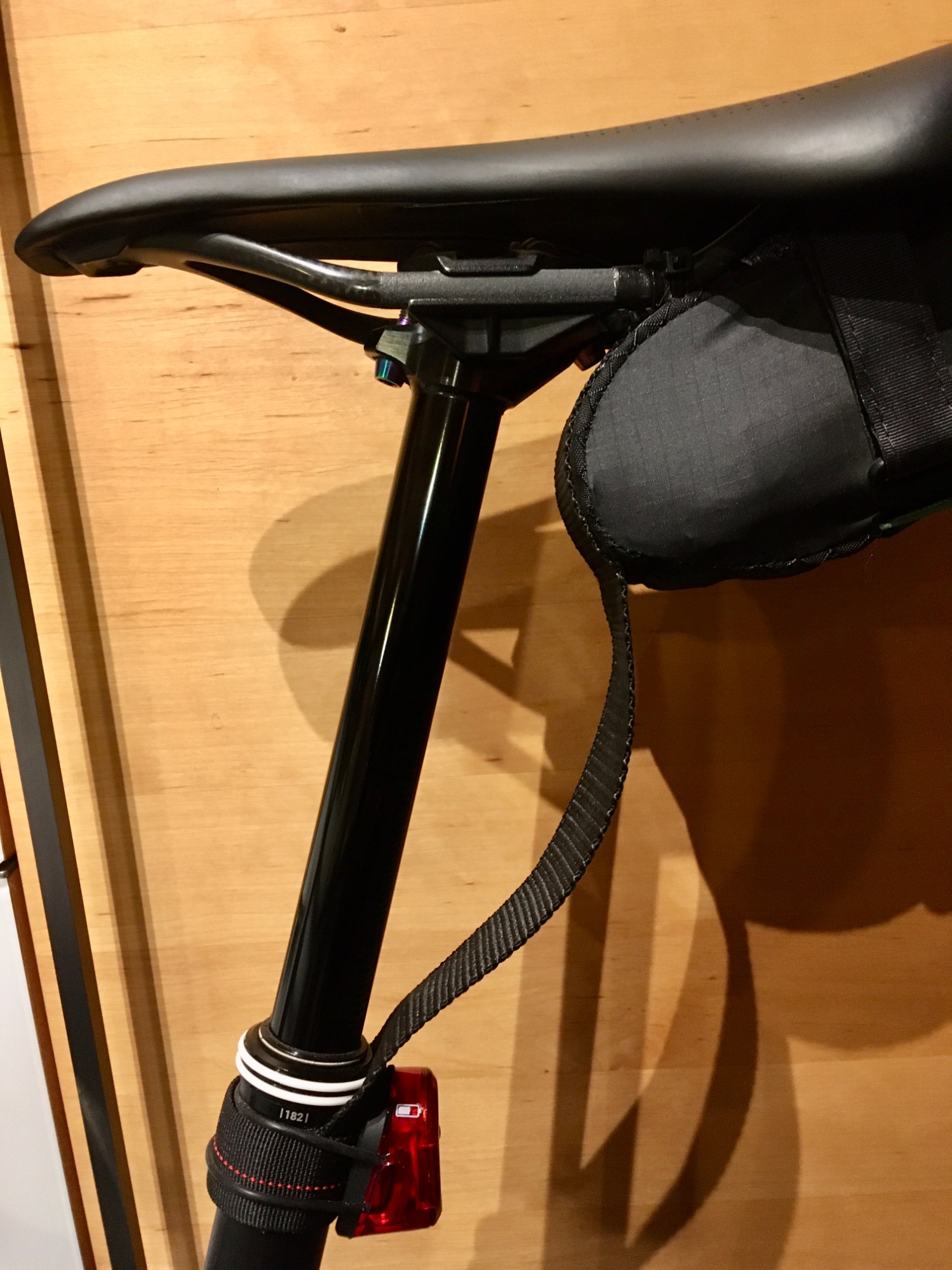

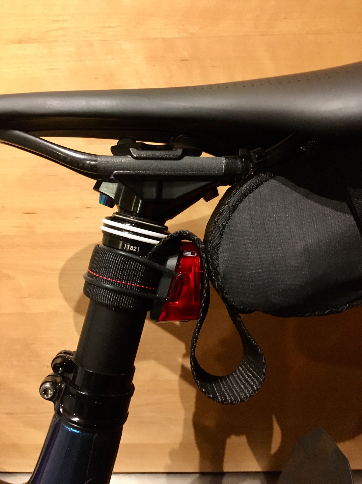

Wer eine Satteltasche an seiner Dropperpost befestigen möchte, ohne den Hub einzuschränken und gleichzeitig einen Spritzschutz für die Gleitfläche des oberen Rohrs sucht, hier eine Möglichkeit:
Bei der Tasche (im Bild eine VAUDE RaceLight L) die vordere Klettschlaufe entfernen (Nähte auftrennen). Ein Gurtband 40mm breit (Baumarkt) mit Kontaktkleber z.B. Pattex an der Vorderseite der Tasche mittig ankleben. An der Oberseite der Tasche im Aussenabstand der Sattelstreben zwei Löcher mit einem Elektronik-Lötkolben in das Gewebe brennen (verhindert Ausfransen). Hier einen Kabelbinder durchführen und Tasche im vorderen Bereich an den Sattelstreben befestigen. Im hinteren Bereich mit den vorhandenen Klettstreifen. Sattelstütze ganz ausfahren und Gurtband so ablängen, das es leicht nach hinten durchhängt und im oberen Bereich des Aussenrohrs der Sattelstütze mit einem Gewebeband oder Klettstreifen befestigt werden kann. Es passt dann meist noch ein kleines Rücklicht an diese Stelle !
Bewährt sich bei mir seit Jahren an mehreren Bikes.
Und wer das Problem hat, dass seine Sattelstütze trotz vorgeschriebenem Anzugsmoment der Schelle und Verwendung von Friktionspaste langsam im Rahmen verschwindet:
Habe bei meiner 30.9er Vecnum oberhalb der Klemmschelle noch eine zweite 31.6er direkt auf das Rohr der Sattelstütze montiert (siehe 2. Foto vorheriger Beitrag). Da ist auf der Innenseite ein 180er Schmirgelpapier aufgeklebt, welches die Haftreibung erhöht und gleichzeitig den Schellendurchmesser auf das nötige Maß reduziert.
Funktioniert super !

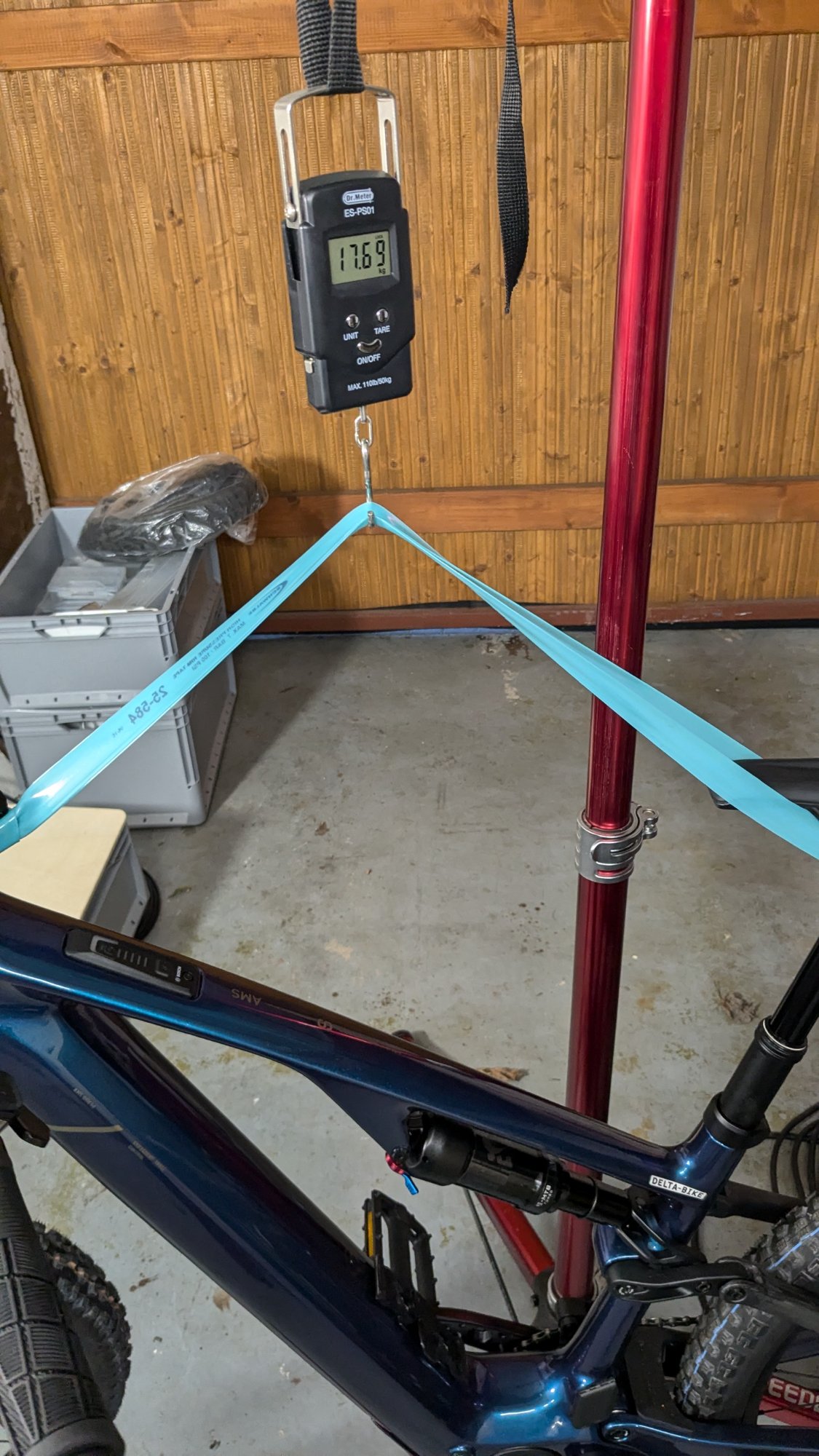

Angesichts der verbauten Komponenten finde ich die 17,7kg nicht sooo gering.
Mit SuperGround Schlappen, 34er und Dämpfer ohne PB hätte ich ein niedrigeres Gewicht erwartet.
Heute meins abgeholt.
Und wie schon mehrfach bestätigt, stimmt das Gewicht auch hier ziemlich genau mit den Angaben von Cube überein.
SLX Größe M. Mit RE Halterung, und Pedale vom Händler.
Glückwunsch !!! Und viel Spaß beim Fahren + Schrauben......
Bei mir hat das Gewicht ohne Pedale in Gr. L genau mit den Werksangaben übereingestimmt.

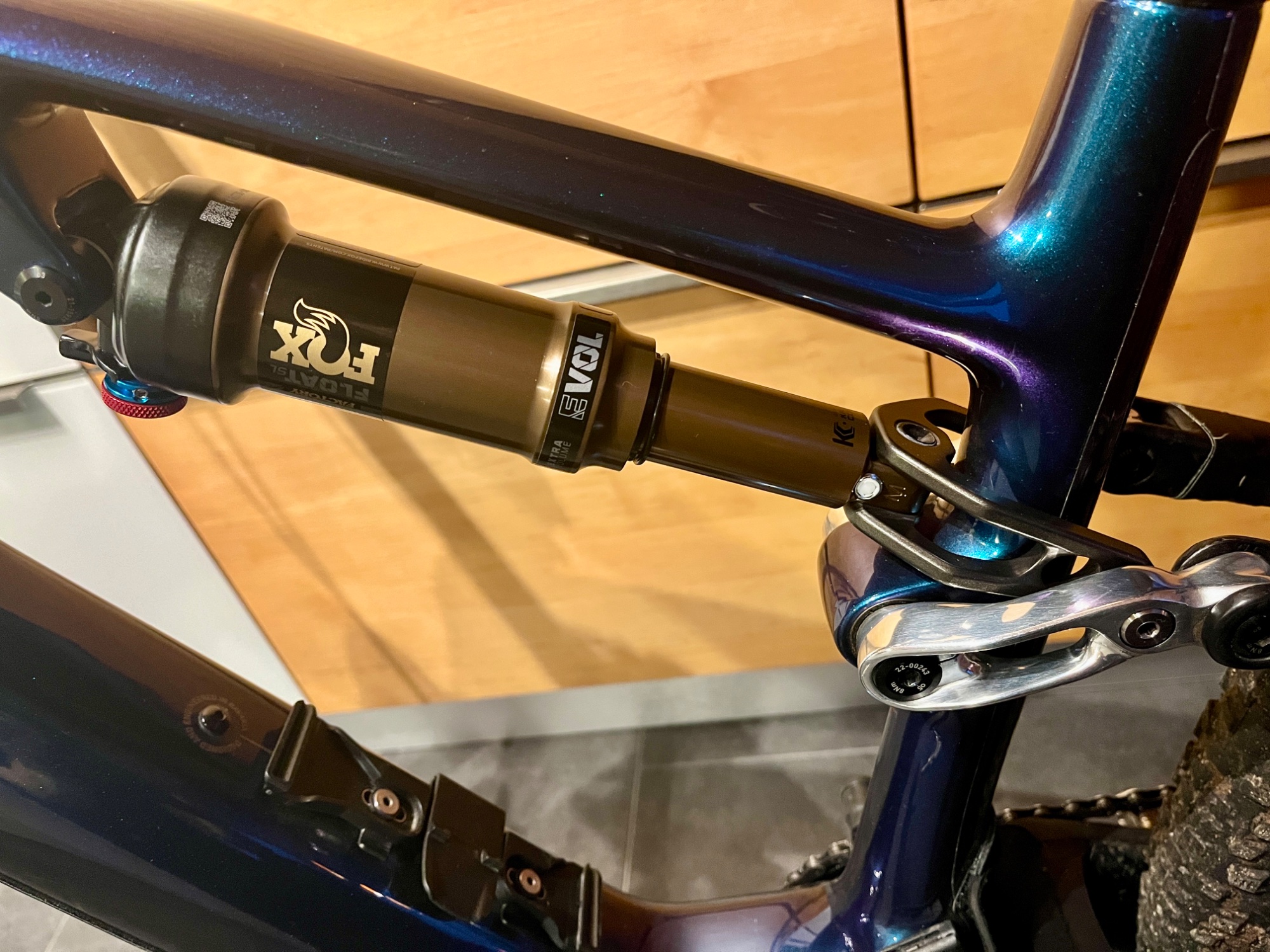

Habe heute einen FOX Float SL Dämpfer (ca. minus 60g) eingebaut und danach 2 Stunden auf den Hometrails getestet. Funktioniert top, spricht gefühlsmäßig noch etwas sensibler an, braucht ca. 3 bar mehr Druck als der Seriendämpfer. Gibt's in der 210er-Länge aber nur mit Remote-Druckstufe, da kommt aber kein Remote dran, da ich eh nur offen fahre.

Dann musst mal nen anderen Spacer einbauen
Den Dämpfer gibts nicht nur mit remote

Sorry, stimmt nicht, der Float SL hat einen kleineren Luftkolbendurchmesser und braucht einen höheren Druck um die gleiche Gegenkraft zu erzeugen. Kraft = Fläche x Druck . Die Spacer verändern nur die Progression der Kennlinie.

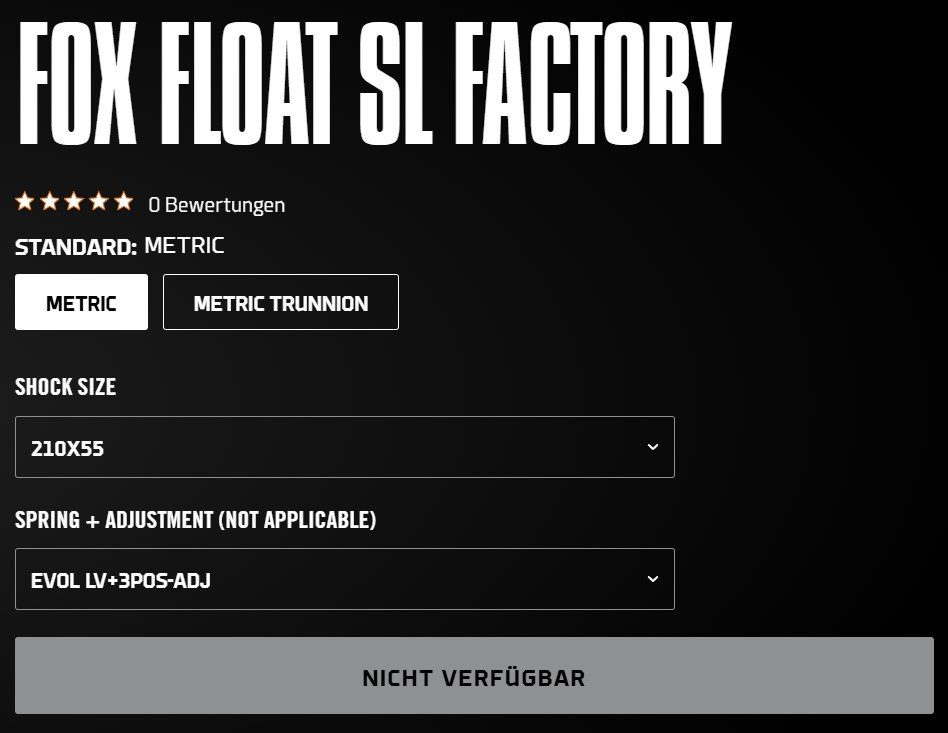

Selbst im FOX Webshop ist der Float SL in 210/55 nur in Remote-Ausführung verfügbar !

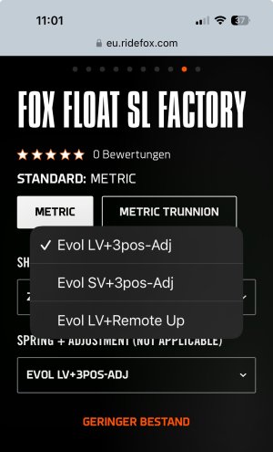

Der Dämpfer mit Hebel ist aktuell weder als LV noch SV verfügbar. Vielleicht war er es zwischendurch mal, als Du drauf warst, aktuell ist er es jedenfalls wieder nicht.
Als Mehrwert für die Allgemeinheit füge ich auch einmal einen Link zu dem Produkt hinzu. Macht es Allen leichter!
https://eu.ridefox.com/products/fox-float-sl-factory?variant=47241892200694
Ja und weiter?
Gibt genug shops die den Dämpfer mit Hebel verkaufen
Es liest sich bei dir so, als ob es gar keine andere Variante gibt.
Hier der Link:
https://www.bike-discount.de/de/fox-racing-shox-float-factory-2pos-adj-lv-daempfer

Und das was du dir eingebaut hast ist nicht der neue 2025, sondern der alte DPS
