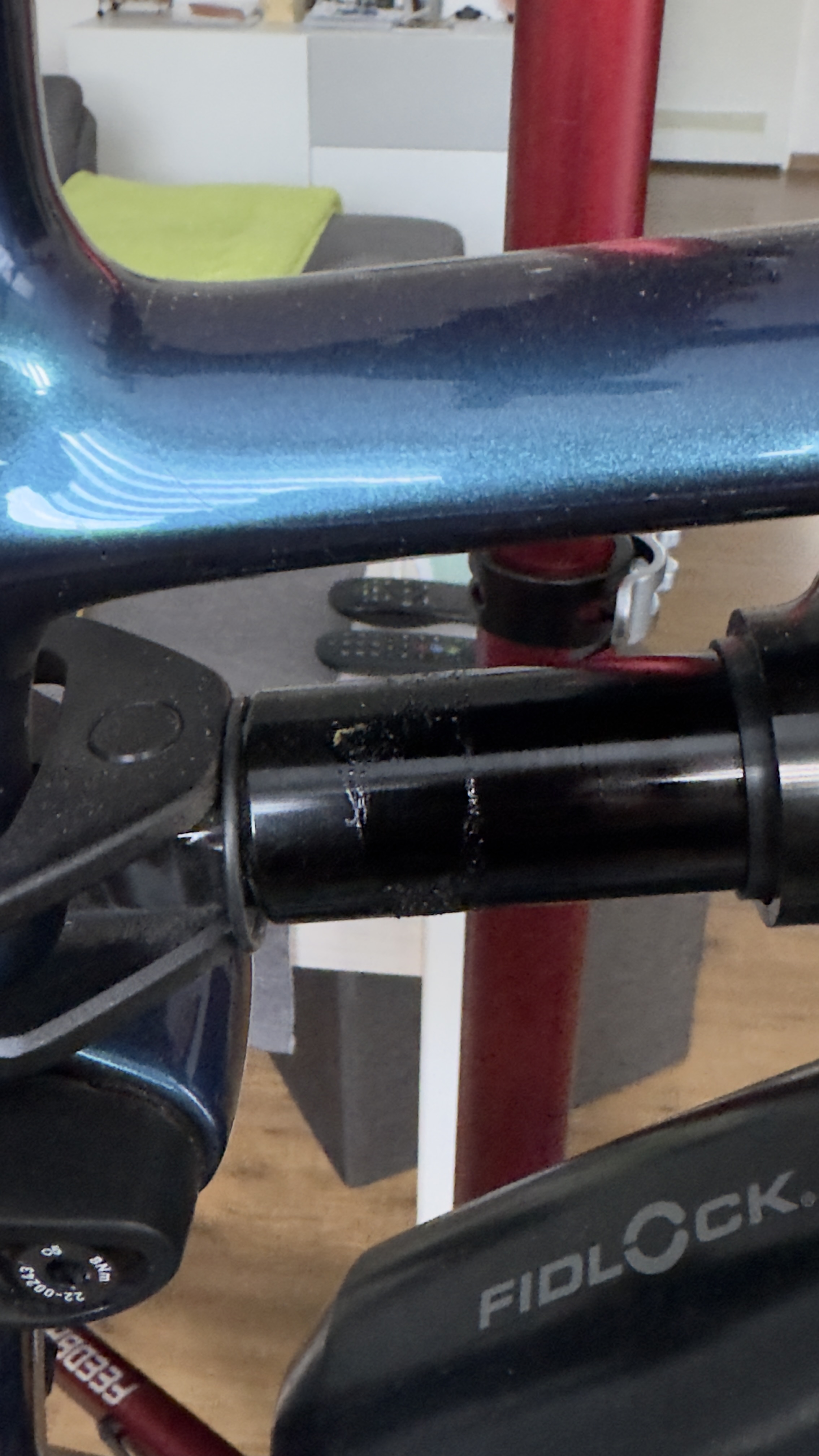

Ich habe die SLX Version und sei ein paar Tagen ist mein Fox Float Performance Dämpfer hinten Ölig siehe Bild . Keine Ahnung warum vorher war immer alles trocken . Kennt jemand das Problem ?
