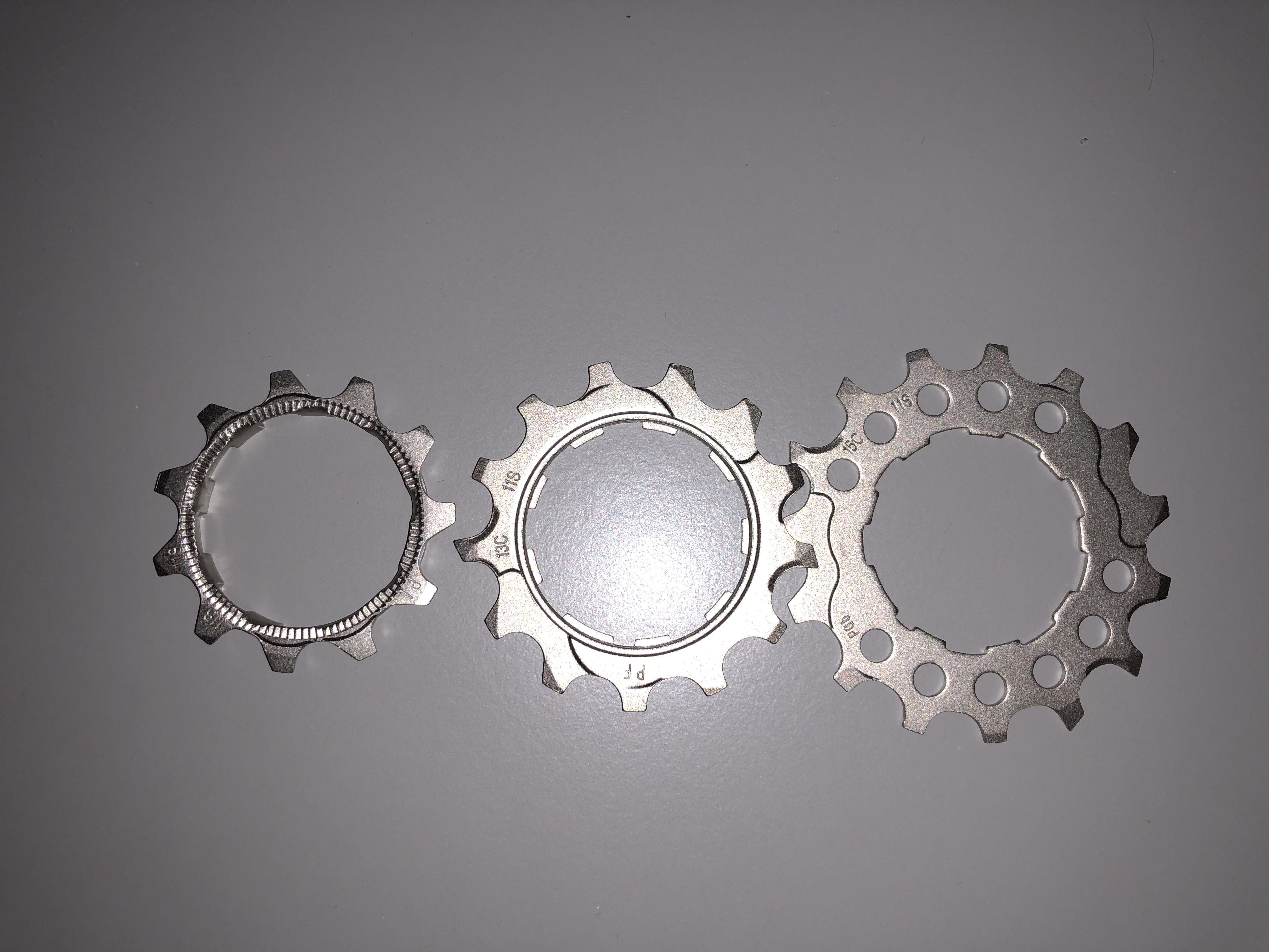

So, der Erste und Letzte Ritzeltausch. Jetzt wird gefahren bis es sich nicht mehr schalten lässt und dann wird die 300€ XTR CS-M9001 Kassette gegen eine XT CS-M8000 für 90€ getauscht.

Bei einem Cube ist nach 1500 km auch die Kette, Kassette und das vordere Ritzel fällig.
Ich habe immer alles zusammen getuscht was ich auch bei meinen anderen MTB's immer so gemacht habe. Sollte meines Wissens nach auch immer zusammen getauscht werden. Neue Kette, neues Ritzelpacket und Neus vordere Ritzel damit alles zusammen passt und eingefahren wird.
Ist eben ein Verschleißteil welches durch starke Beanspruchung schneller verschlissen wird wie bei einem MTB ohne Motor.
Denke je nach Fahrweise ist das normal zwischen 1500 und 2500 km.
Alles zusammen tauschen und es sollte passen.
