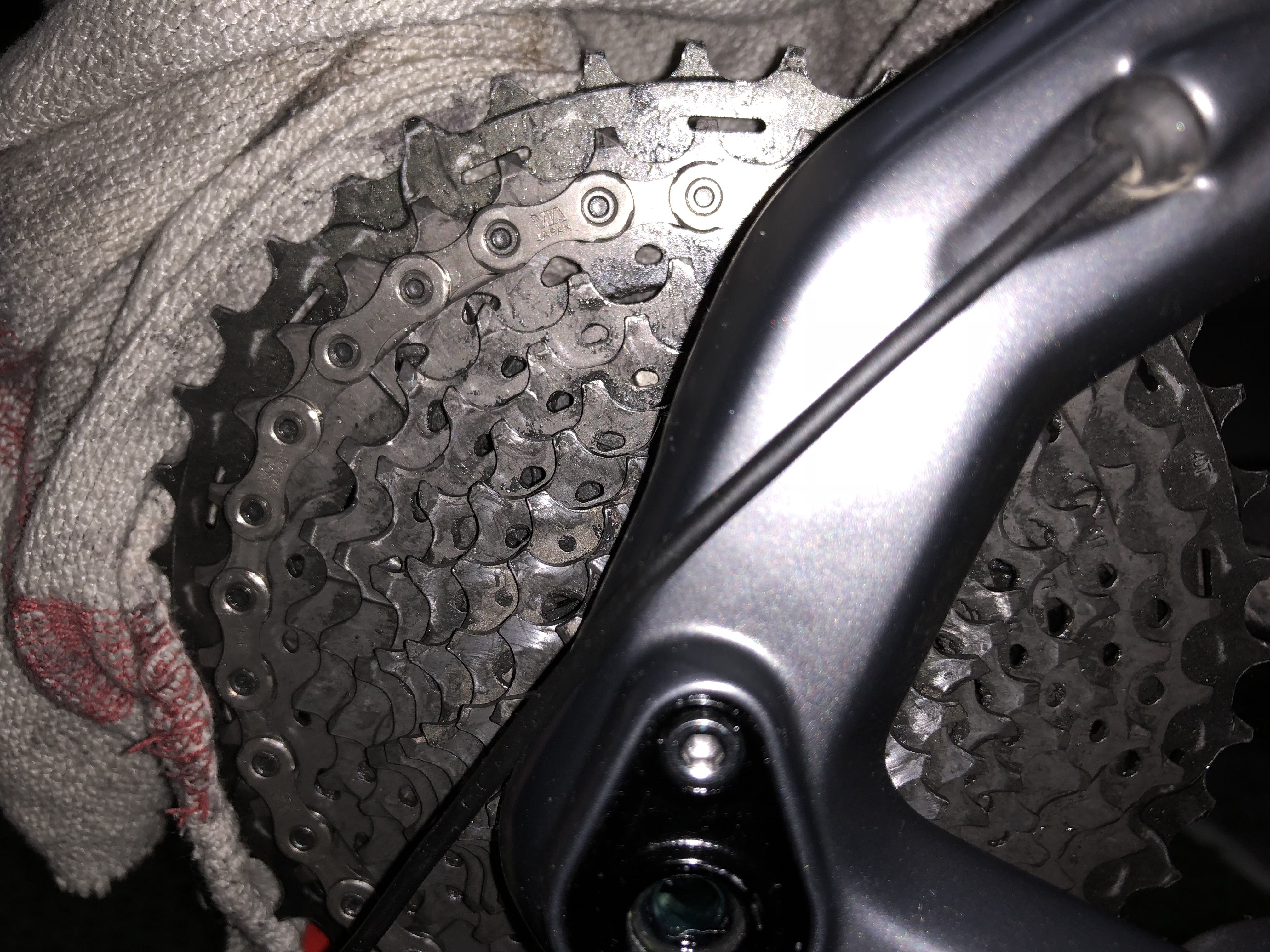

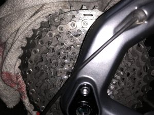

Habe ebenso die Kette nach 1200km getauscht, kein springen. Jetzt nach 2700km die dritte Kette montiert und sie springt im 8-11 Gang. Kette ist eine Shimano HG-701 und Kassette eine XTR CS-M9001. Die Kassette sieht wie neu aus, verglichen mit einem Internet Bild. Am Montageständer läuft sie ohne am nächsten Ritzel zu schleifen und schaltet komplett sauber. Kettenglieder sind auch nicht steif, sauber vernietet. Schaltzüge hat meine Schaltung nicht, da elektrisch.

Ritzel abgefahren, musst die abgefahren Ritzel behutsam wieder ein/an-passen an der neuen Kette rate dir am besten erstmal 50-100km ohne Motor abzuspulen wenn du das kannst , ansonsten musst dir eben für 70€ neues Ritzelpaket holen.
Ohne Motorunterstützung bewegt sich das bike ja nicht, dann im ECO behutsam. Bei meinem Kranz ist das Große Ritzel aus Alu, Gang 2-7 aus Titan und 8-11 aus Stahl und gerade 8-11 sind abgefahren, das ist echt schwach für XTR.

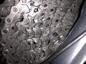

Ich denke mal so wird dein Zahnkranz auch aussehen Mcs.

Die kette springt wenn ich im 9ten oder 10ten gang fahre.
Was logisch ist denn bei die kleinen ritzel mit weniger zähnen ist der verschleiss sneller da.
Habe nicht gedacht das die kassette schon bei 1000km probleme mit eine neue kette hat. Ich fahre mal bis 100km wenn es nicht besser wird werde ich auch die kassette ersetzen.
