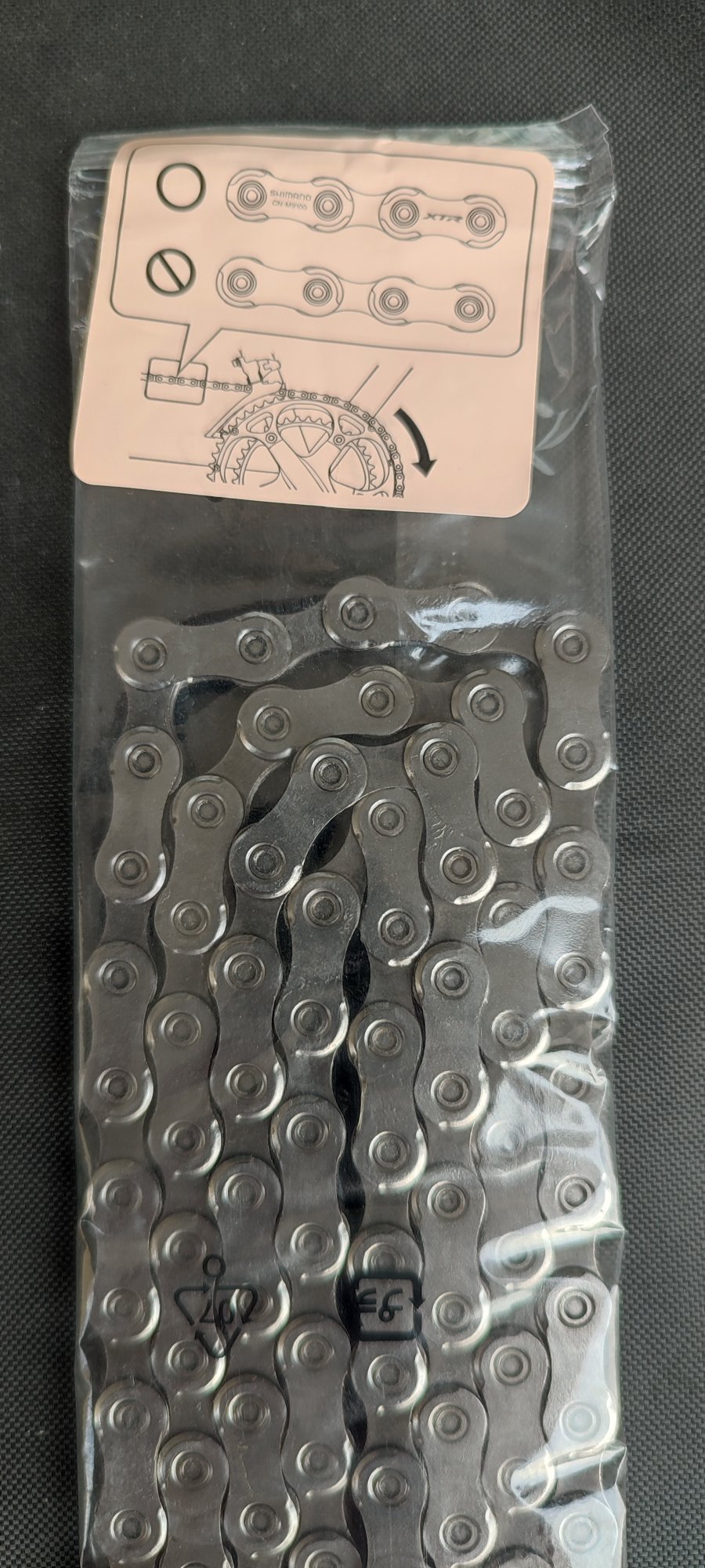

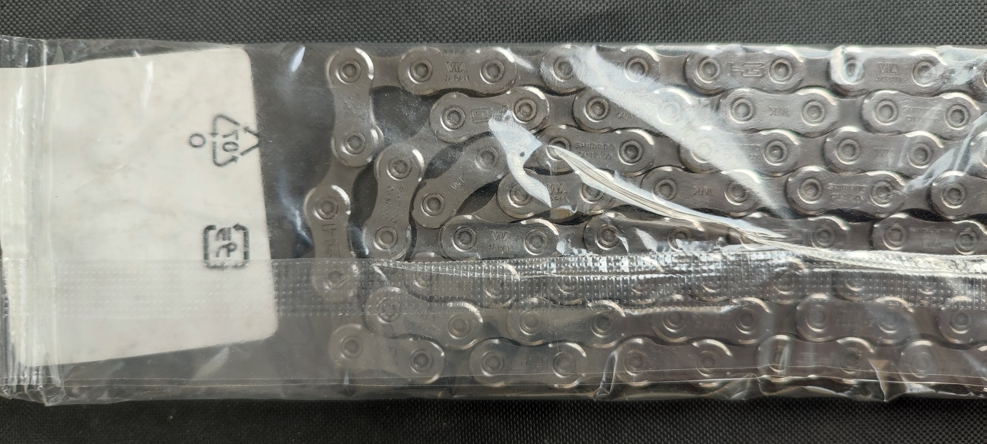

Es gibt keine wide/narrow ketten, nur Kettenblätter und Ritzel. Shimano baut garkein wide/narrow. Das eine Kette eine innen- und aussenlasche hat, liegt in der Sache Kette, hat aber nichts mit der oben genannte Bezeichnung zu tun.
Soooo. Kettenlänge passt. Umschlingung passt. Anschläge passen. Schaltauge gerade. Kette rasselt trotzdem stark auf den drei größten ritzeln.
Also alte Kette nochmal drauf und es läuft butterweich. Kann also doch nur daran liegen, dass die neue Kette nicht gut mit der alten Kassette und dem alten ritzel läuft
