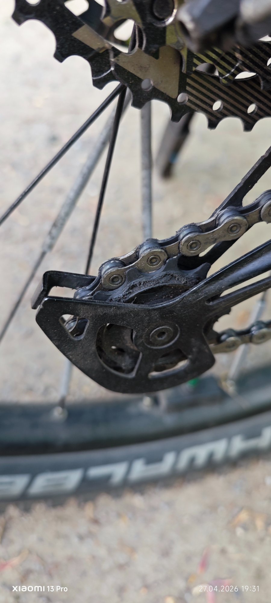

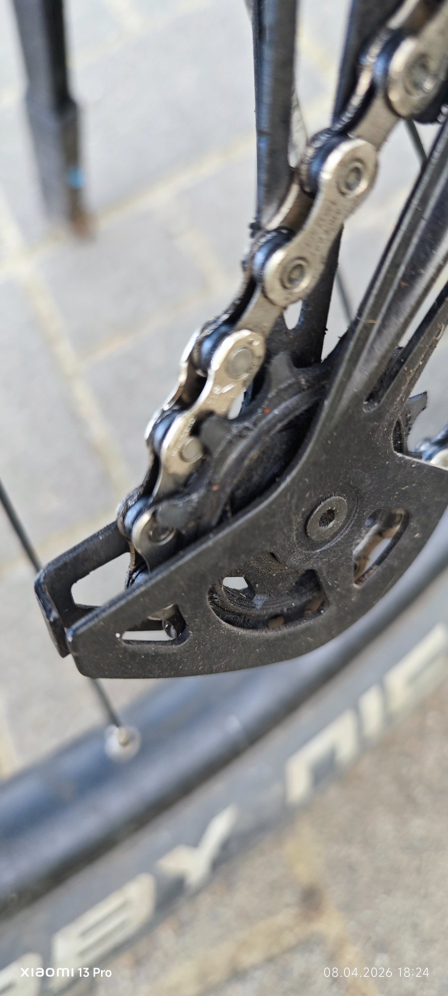

Kette hängt im unteren Käfig der Kettenschaltung
Ganz seltames Problem. Die Kette läuft an dieser Stelle raus?
Käfig gerade? Schaltröllchen vertauscht? Wenn nur 1 Narrow/Wide - gehörts oben hin...

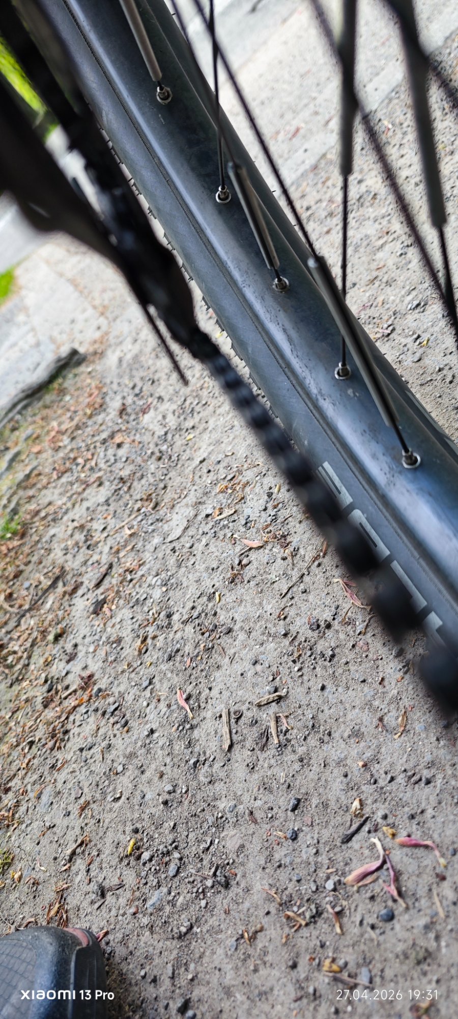

So, ich hatte mein Rad eine Woche im Cube Store um das Rücklicht zu wechseln, da meine Frau mir aufgefahren ist und es zerstört hat.
Nach dem Abholen fing das mit der Kette wieder an. Fotos anbei.
Heute war ich deswegen dort und man sagte mir dass dieser Umwerfer verbogen ist. Hat es kurz repariert. Sagte geht wieder
Trotzdem selbe Problem.
Ich bin jetzt mal ran gegangen und habe die Schaltung etwas anders eingestellt und den Käfig zusammengedrückt und gebogen, dass er wieder passend sitzt. Nun tut es. Fragt sich nur ob alles auch so tut wie es soll.
Morgen mal zu einem anderen Händler und schauen ob der was machen kann.
Sowie pannensichere Reifen nachrüsten, da ich jetzt schon 3 mal beim ADFC anrufen musste, dass jemand rauskommt und die Schläuche wechselt.
Werde morgen mal posten ob es denn nun richtig funktioniert.
Sonst Käfig mit Rohrzange zusammendrücken und etwas biegen? Ich will nix kaputtmachen aber der Service von Cube/FahrradXXL kriegt es selber nicht hin, da das Problem nur auftaucht wenn es ruckeliger wird

Ohne jetzt zu wissen wo das Problem liegt wird Rundrücken mit der Zange es nicht besser machen.
Könnte z.b. auch der Spannmechanismus sein.

Tu dir einen Gefallen und kauf dir ein neues Schaltwerk. Ich weiß nicht ob es bei deinem Rad auch das Gleiche ist ,aber aktuell ist lt. Cube-Website dies hier verbaut: https://www.bike-discount.de/de/shimano-xt-rd-m8100-12-fach-schaltwerk-sgs

Ne leider ein Shimano Cues.
Es läuft ja jetzt an sich okay.

Das ist ein guter Plan. Und das CUES ist doch noch billiger, also da würde ich garnichts mit biegen versuchen sondern austauschen. Musst halt das richtige kaufen, 9/10/11? fach, viel mehr gibt es da nicht zu beachten.

Ich hab mir jetzt beim Lokalen Fachhändler, statt bei Cube mir ein neues Cues Schaltwerk 8020 bestellt und tausche mein 6000er dagegen.
Mit Montage 110€ find ich absolut okay.
