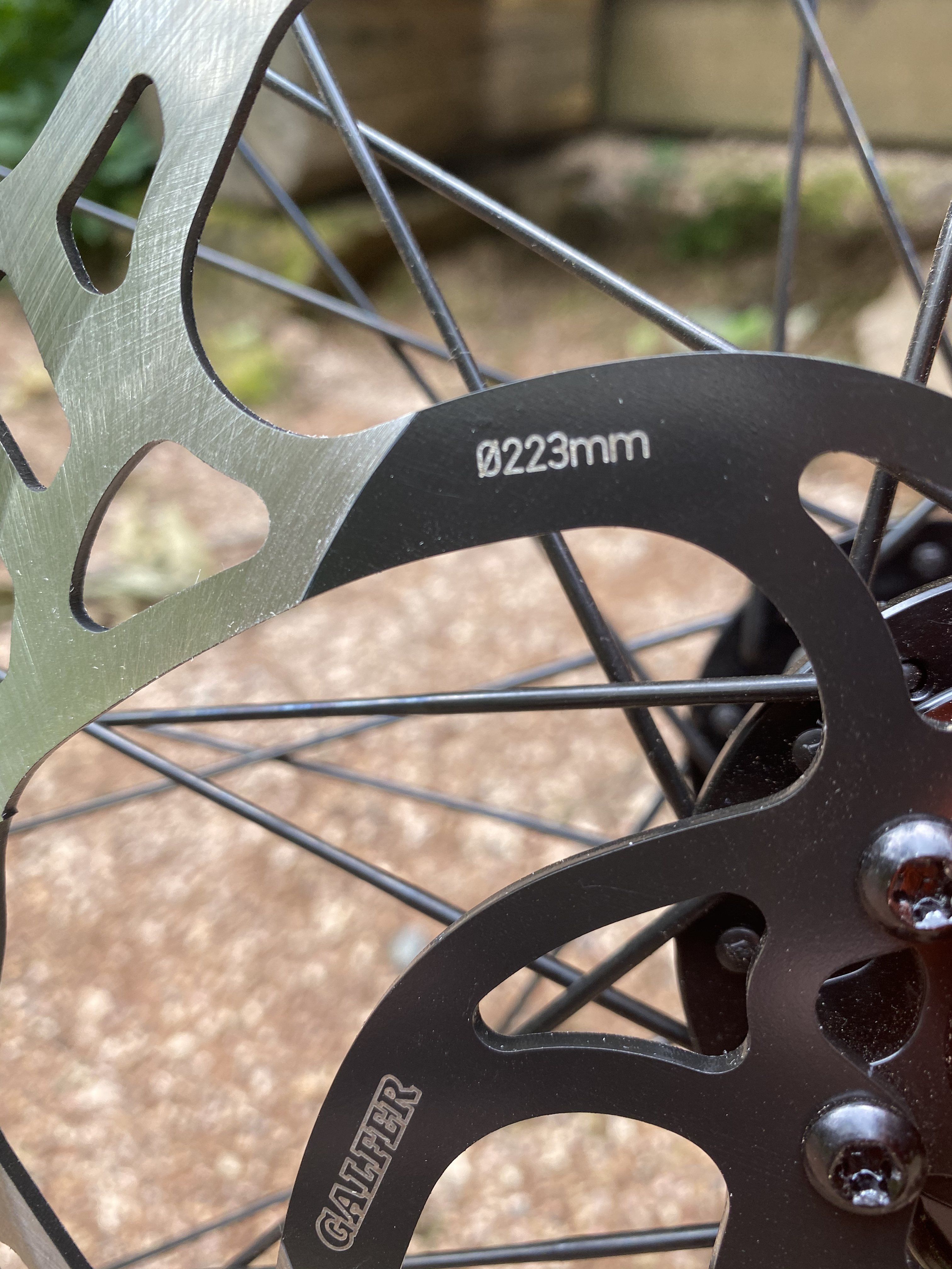

Hallo,
ich habe meine Shimano XT BR M8120 Vierkolben vorne auf 223mm Scheiben in 2mm Dicke von Galfer umgerüstet, hinten 203mm wie vorher. Fahre die Lila E-Bike Beläge von Galfer. Kein quietschen, kein rubbeln, alles gut und schleiffrei einzustellen. Vorteil der Galfer Scheiben ist dass die bei 2 mm Dicke eine Verschleissgrenze von 1,5 mm haben, genau wie Shimano Original. Nur daß die im Neuzustand 1,75 mm dick sind. Somit kann ich die Galfer doppelt so weit abfahren.

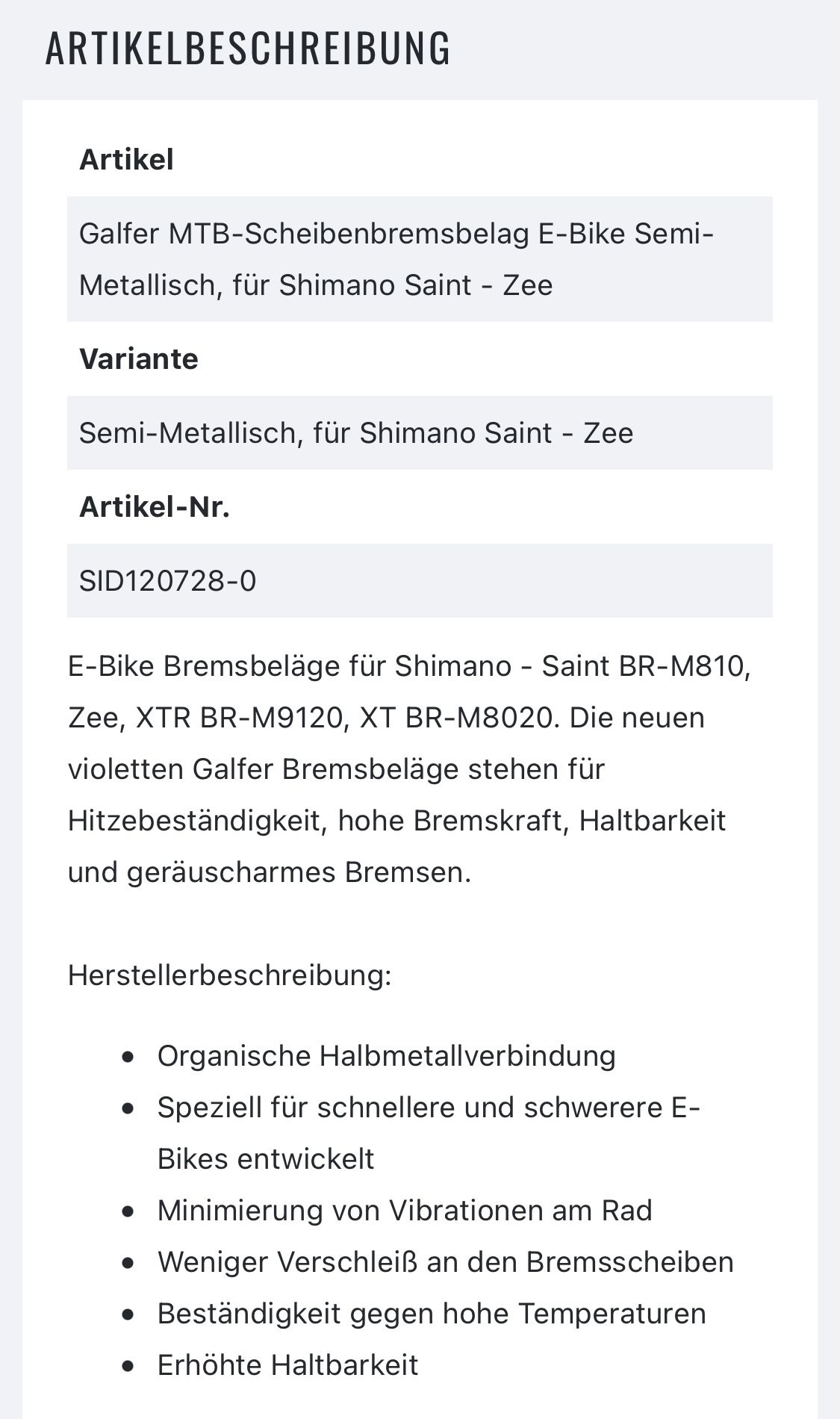

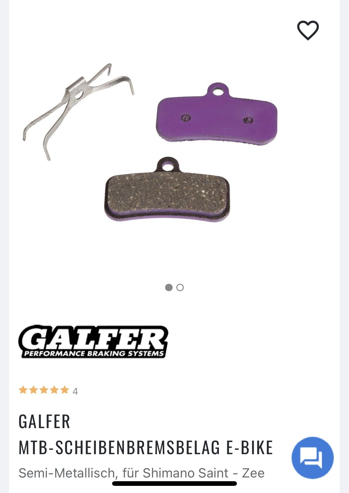

Ist bei den Dächle - Scheiben ähnlich. 2,05 mm dick und darf bis 1,6 runter. Also 0,45 mm "Puffer" bei der Trickstuff Scheibe und 0,5 bei der Galfer.
Das sind übrigens die E Bike Beläge von Galfer. Sind Semi Metall und echt top. Nur eben nicht die billigsten. Der Satz 22,95€.
