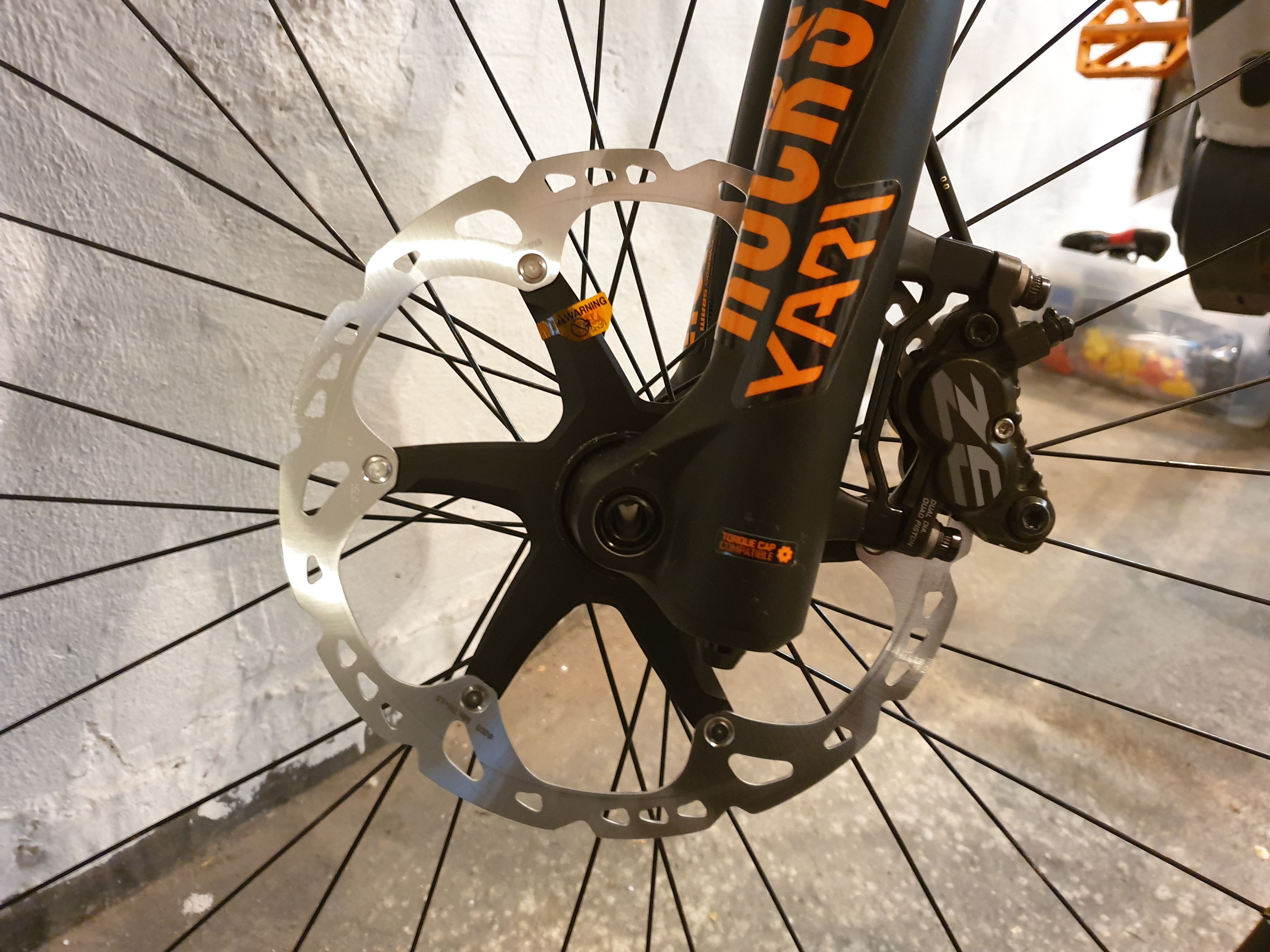

Meine 2 paar Zee haben das nicht 🤷‍♂️
Sicher? Meine Zee hatte da standardmäßig ein Gewinde drin.
Hier mit Schraube:
