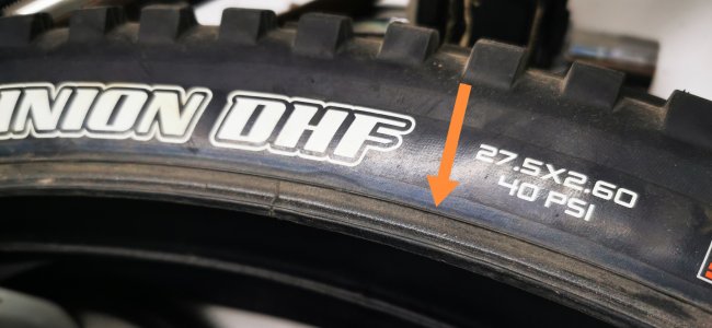

wegen dem Eiern kannst mal schauen ob der Ring (Bild) überall an der Felge korrekt rundherum sichtbar ist
wenn der Mantel nicht richtig sitzt dann sieht man das am Ring, dann ist das ein Fehler von der Werkstatt
bei manchen Reifen muß man die Mantelflanken gut z.B. mit EasyFit benetzten dass sie gut auf die Felge rutschen, ich hatte auch schon mal ein neues Bike einer Bekannten, die hatte es mit eiernden Mantel vom Händler bekommen, ich konnte den Mantel durch kurzzeitiges hochpumpen auf 4 Bar raus bekommen
das sollte aber besser die Werkstatt machen
