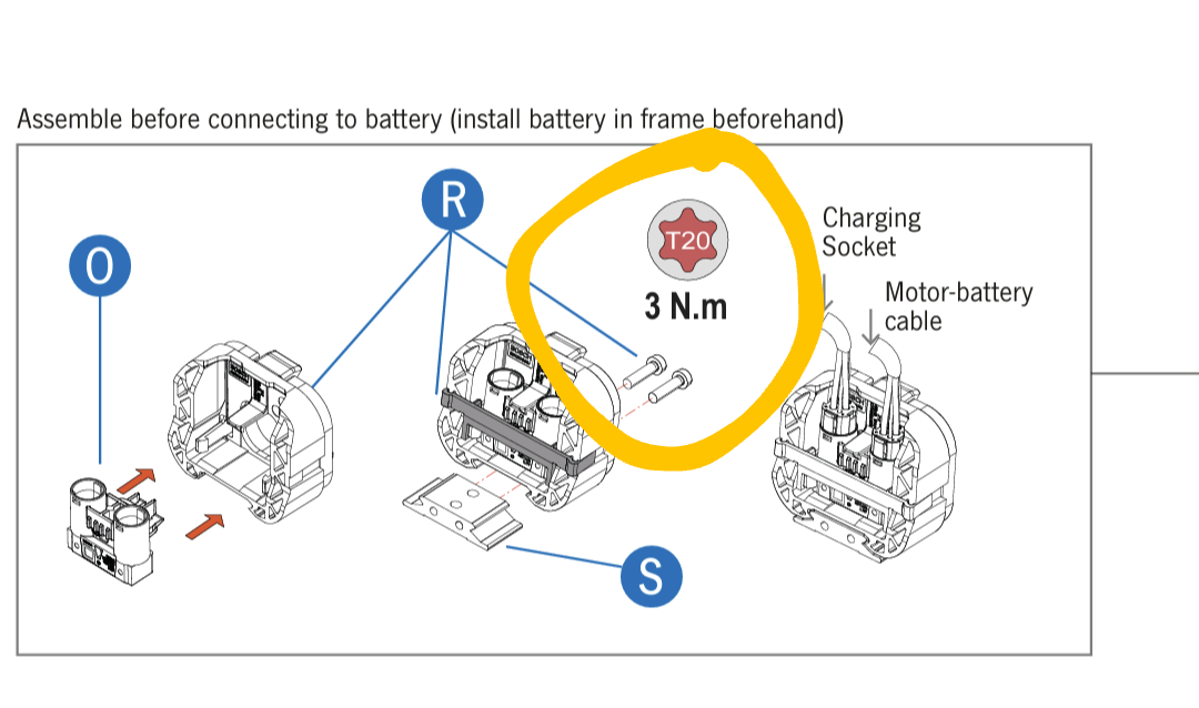

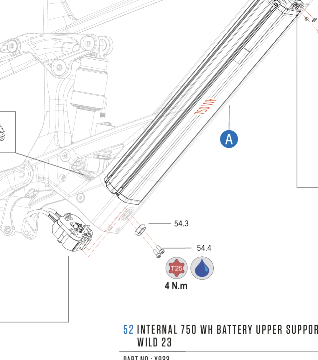

Bei meinem Wild wars die untere Halterung vom Akku hier waren zwei Schrauben locker. Zuletzt hatte ich immer kurze Aussetzer und ein Ausschalten in der Abfahrt.
Hallo Tobi.
Hast du zum anziehen der beiden Schrauben den Motor selbst ausgebaut?
Bei mir ist es auch wie bei dir beschrieben, nicht bei jeder Fahrt der Fall. Letztens wieder 30km ohne Aussetzer, am W-E wieder mehrere. Sehr sehr komisch...

Ich hatte den Motor draußen. Könnte evtl. Auch ohne gehen. Die Schrauben lösen und probieren. Wenn du den Motor ausbaust bitte auf die Schrauben achten diese sind bis auf Eine mit Torx Plus. Bit gibt's z.B. von Wiha
