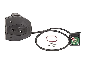

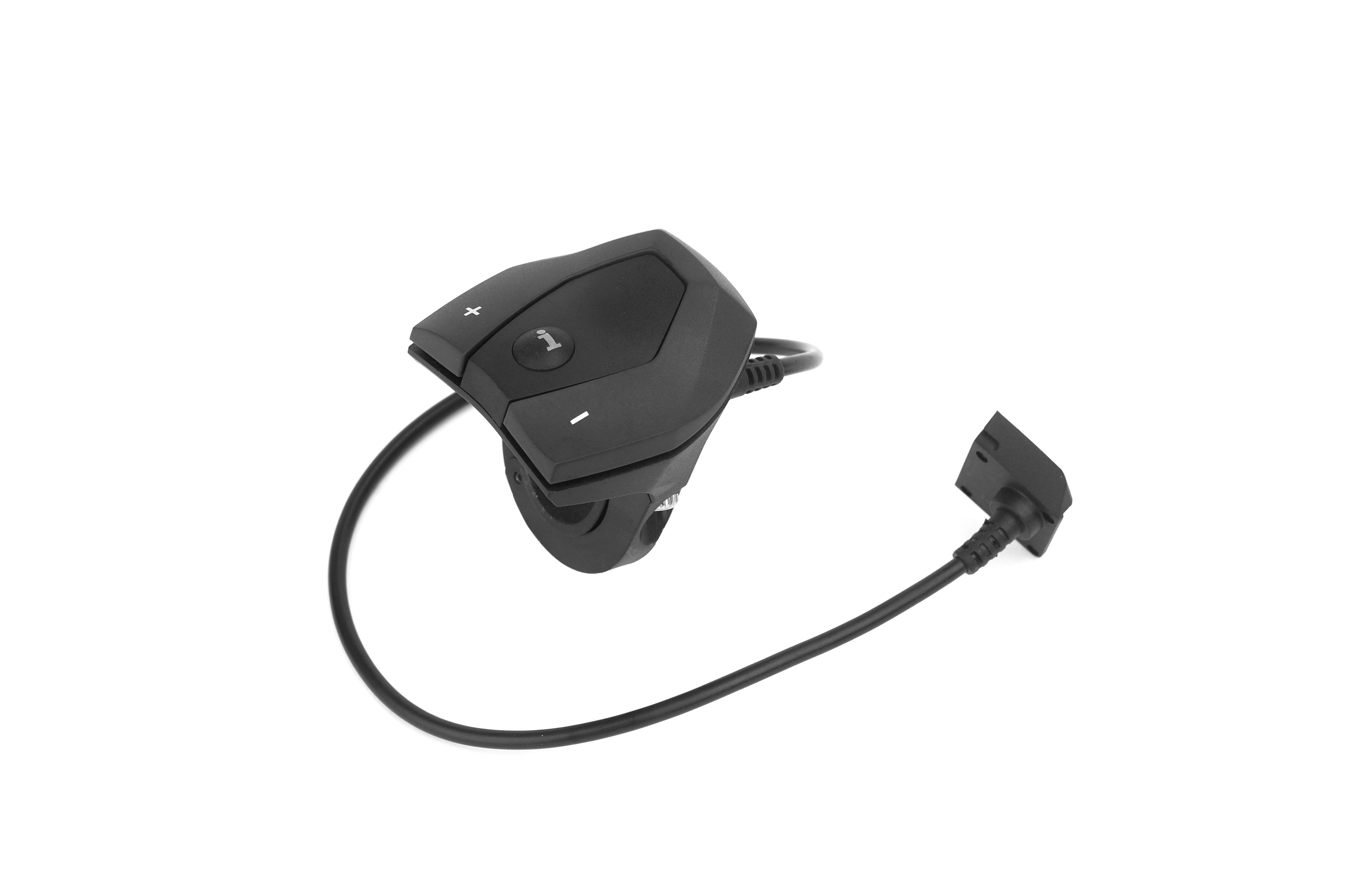

Da meine Ebikes anfangs mit dem Purion System ausgestattet waren, musste ich erst alles umbauen auf Intuvia. Da der Intuvia Halter am Lenker die Basis ist für das Cobi System. Dieses wird dann auf den Intuvia Halter geschoben und aktiviert. Hat man das Purion System, braucht man folgende Teile:
Den Halter bekommt man für ca. 35 Euro dazu benötigt man dann einen Intuvia Controller. Dieser kostet zwischen 30-40 Euro.
Alternativ kann man auch den vom Nyon nehmen. Hier liegt man bei 45-50 Euro. Ich habe hier beide Varianten an verschiedenen Bikes und der Nyon Controller erleichtert teilweise die Bedienung, ist aber m.M.n. nicht unbedingt erforderlich.
