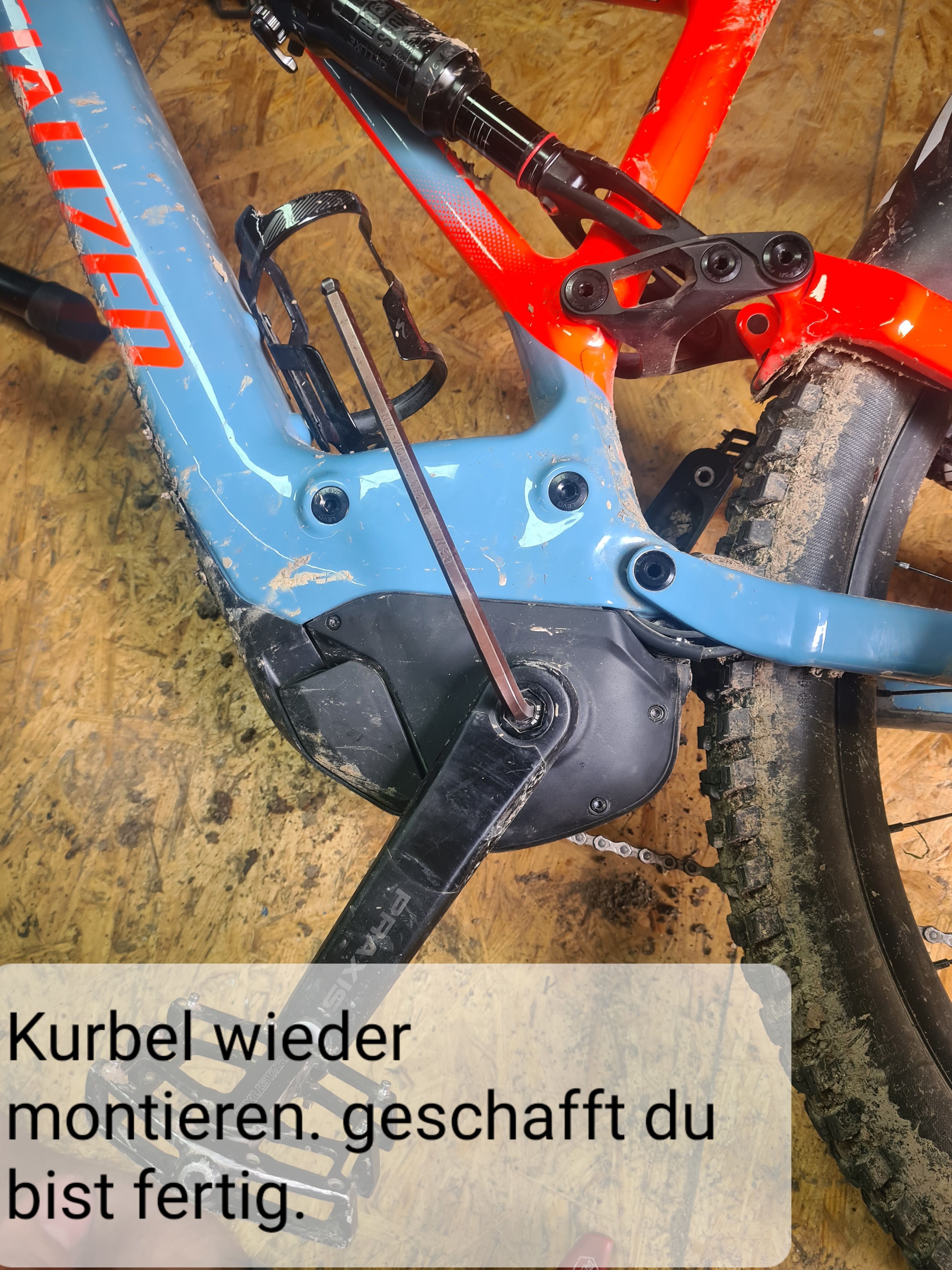

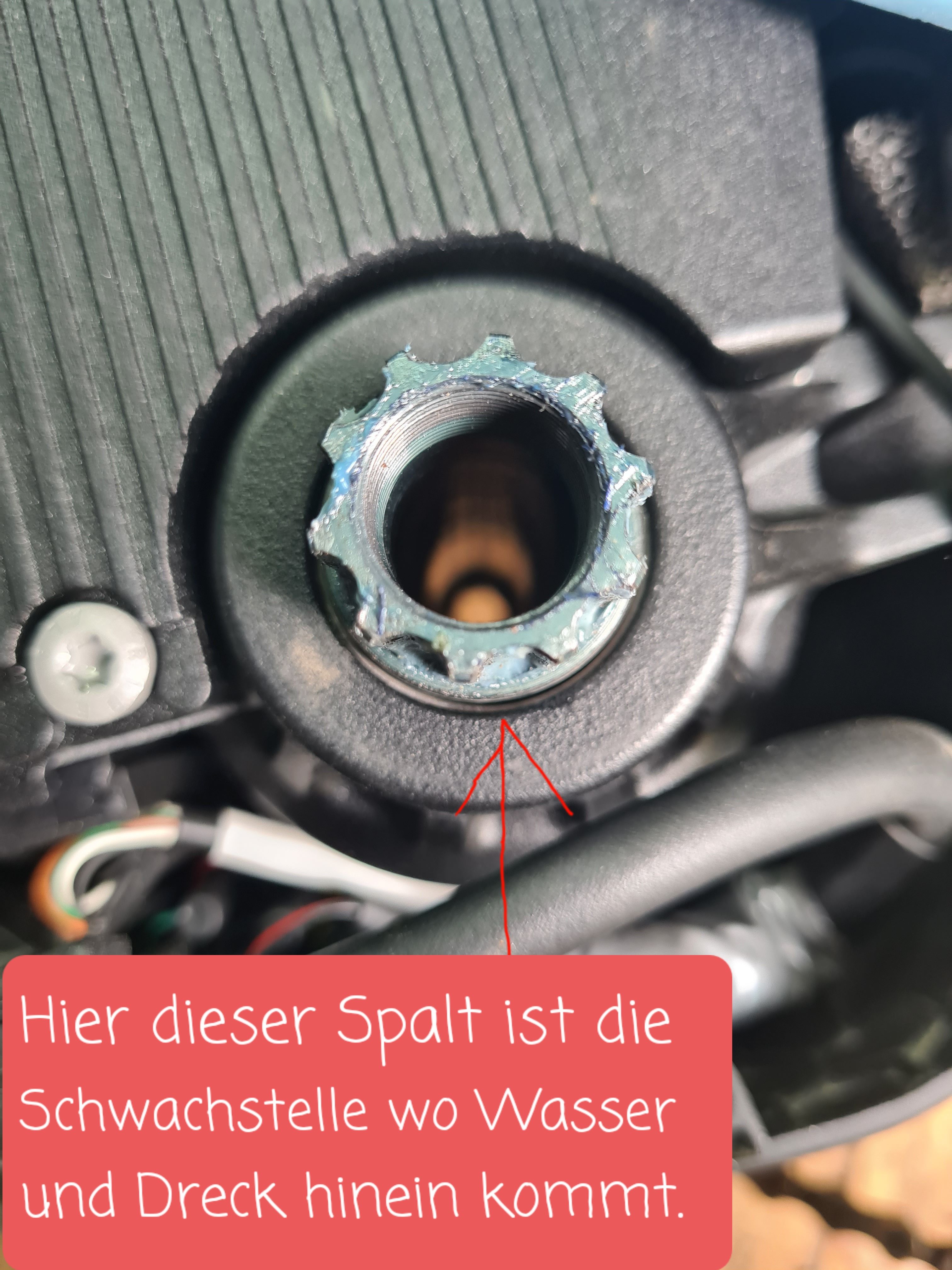

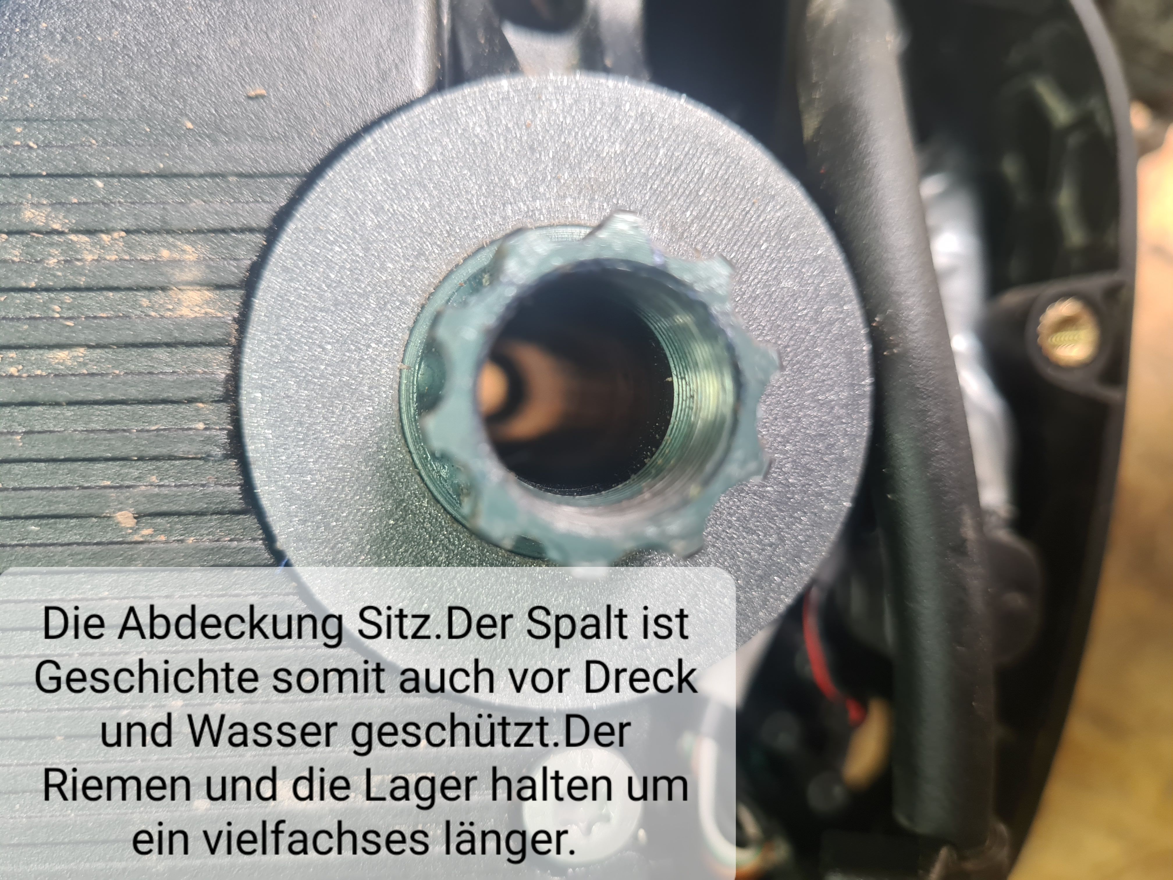

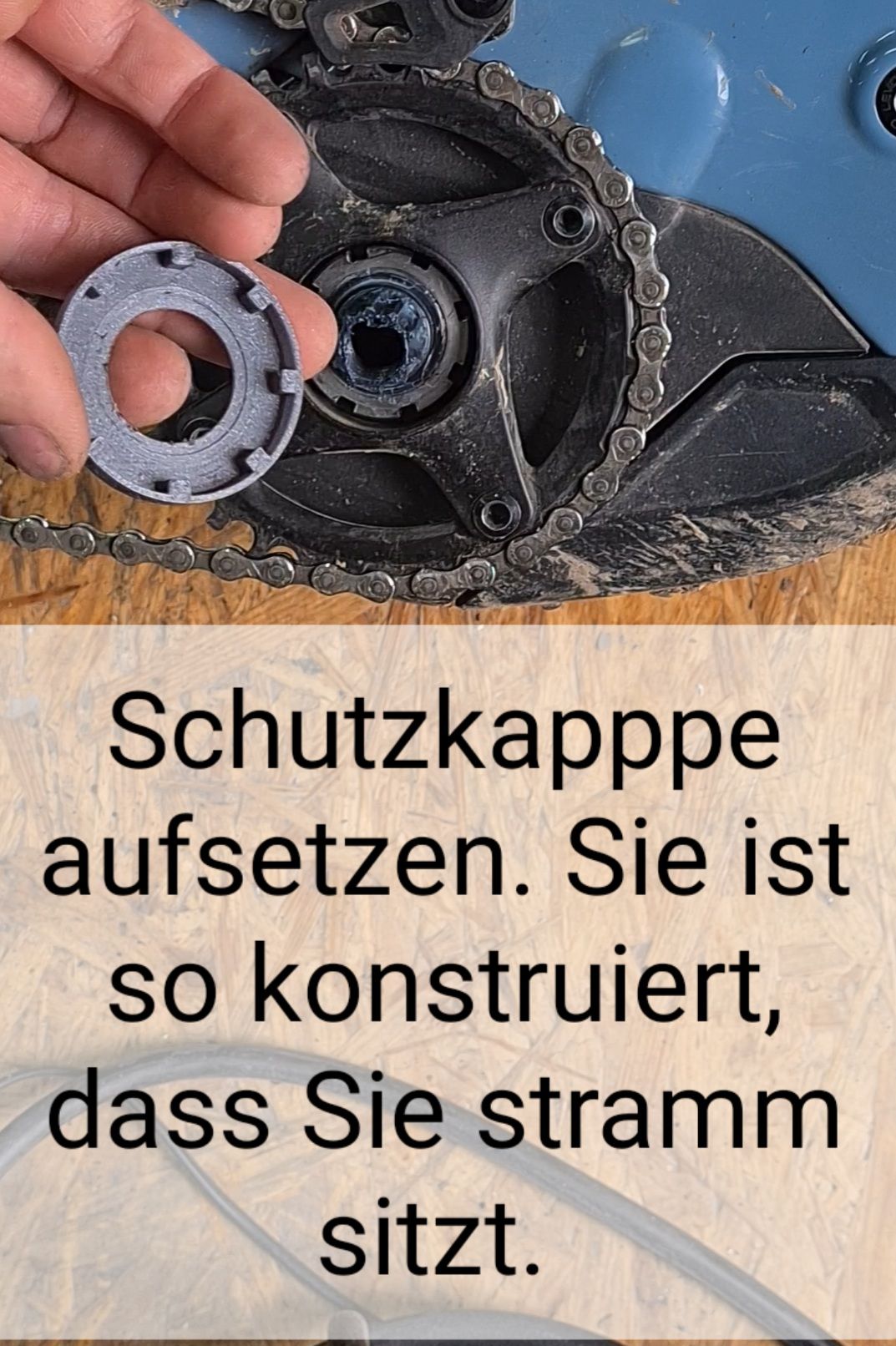

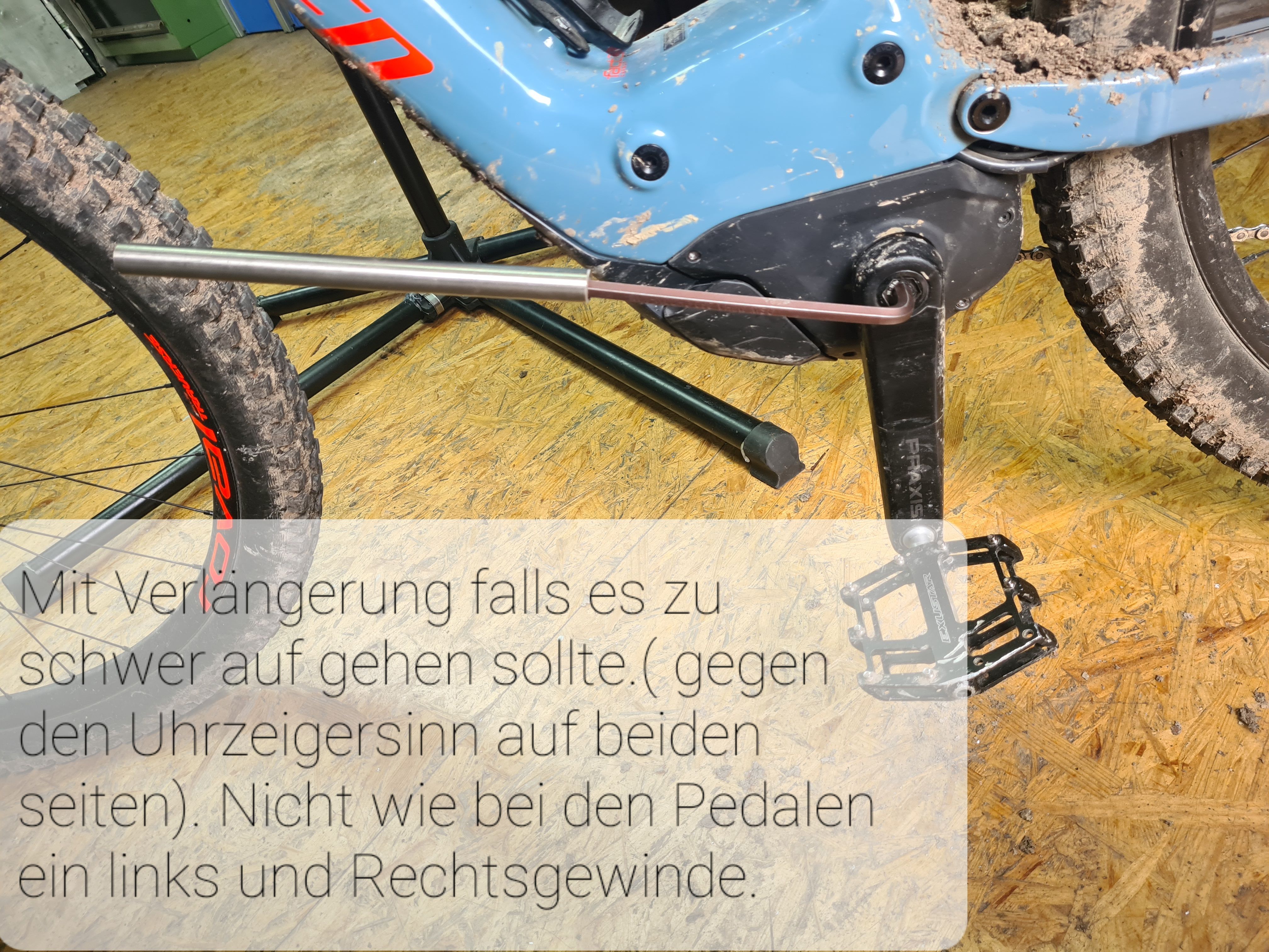

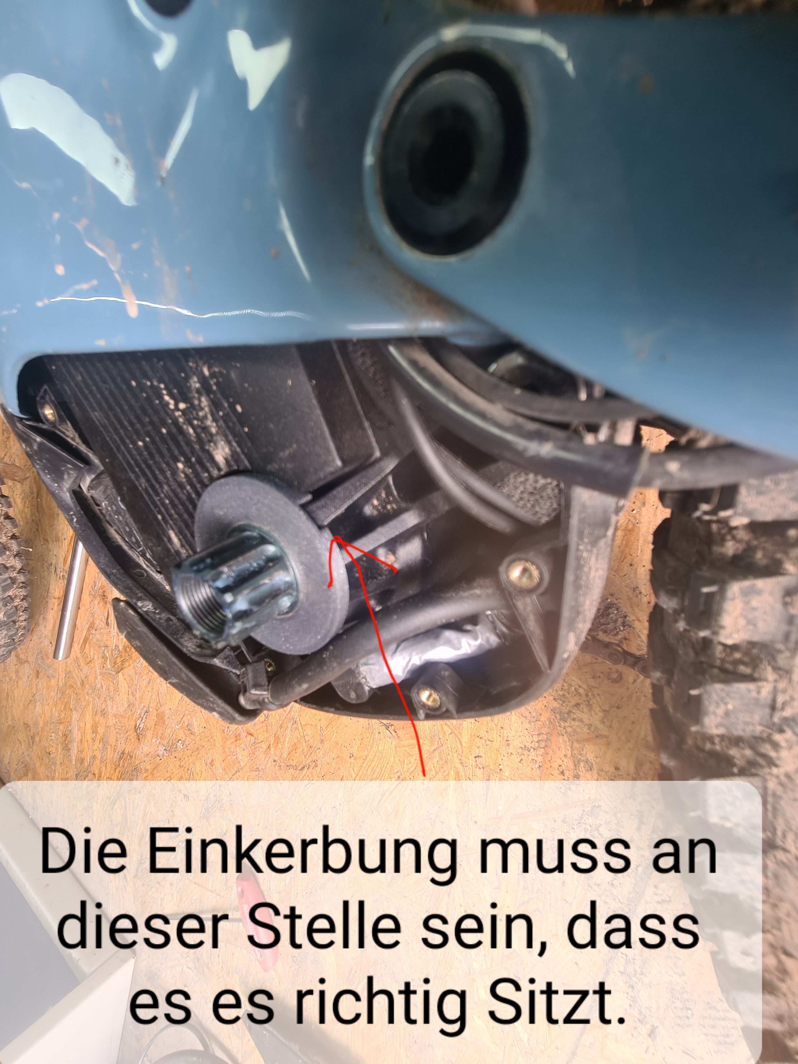

Hi biker Freunde,

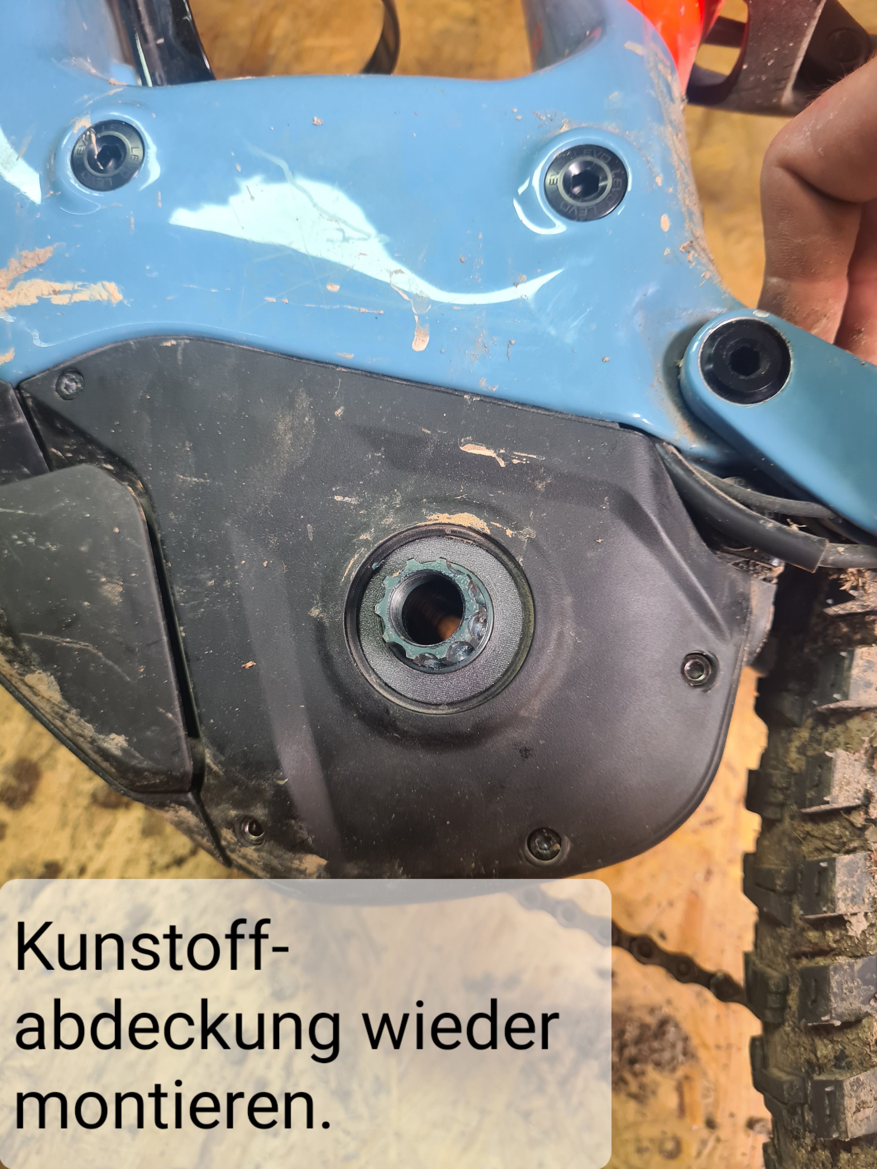

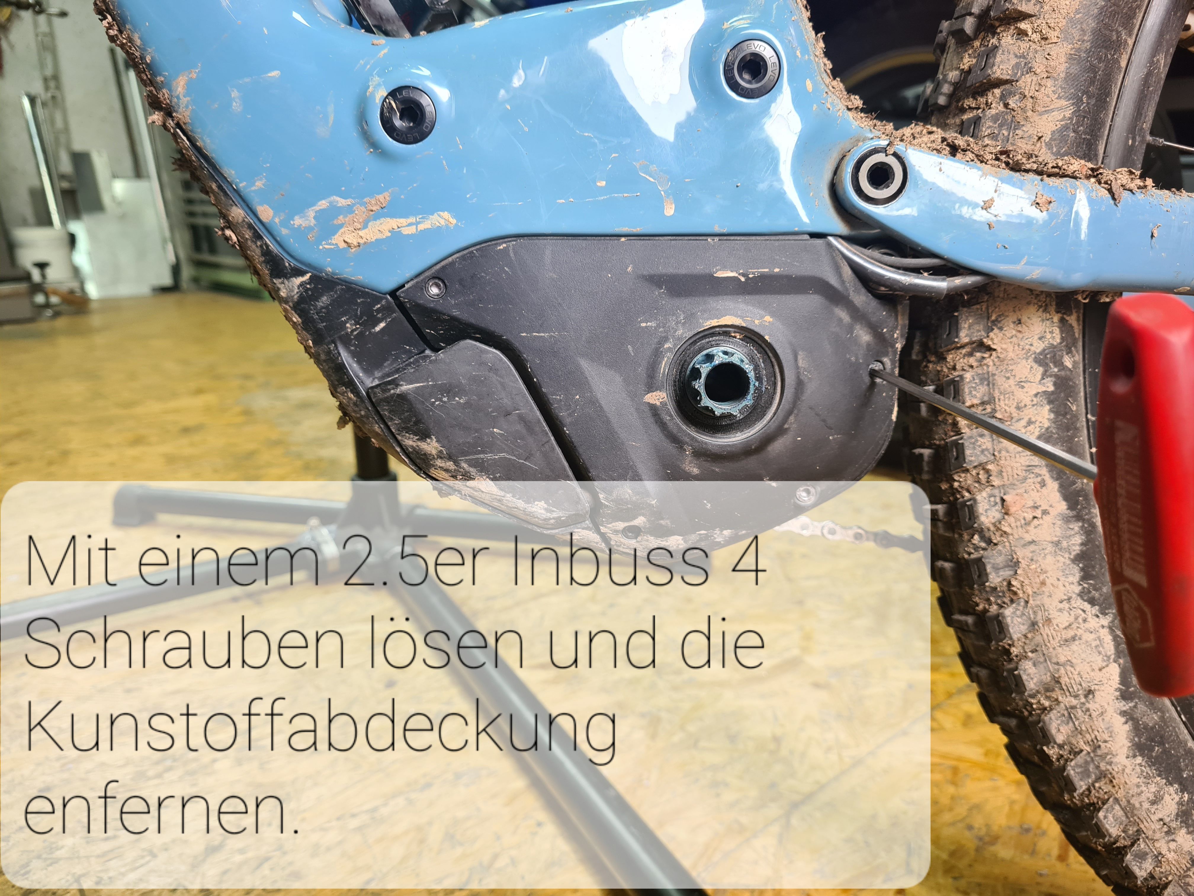

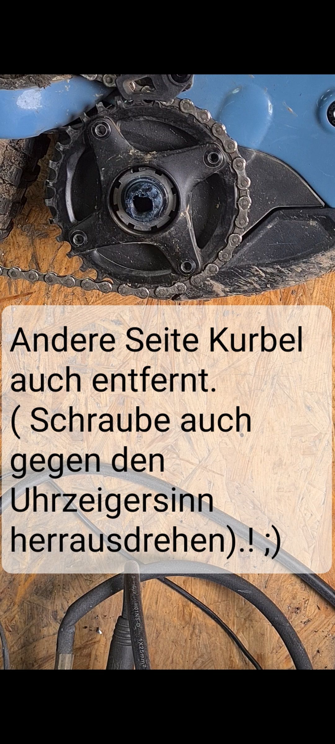

Ich habe eine sehr gute Lösung für die mitverursachten überwiegende motorprobleme des Brose S-Mag von bj 2019-2021 gefunden egal ob levo, kenevo,Bulls oder Rotwild . Ich selbst hab es entwickelt es sind zwei Motorschutzkappen die bei dem Motor rechts und links hinter der Kurbel eingebaut werden und somit den Spalt wo von Werk aus da ist schützt und abdichten. Es kommt kein Wasser oder Dreck mehr in den Motor, dass lästige Knarren hat ein Ende. Länger haltender Riemen und Lager Schutz.
