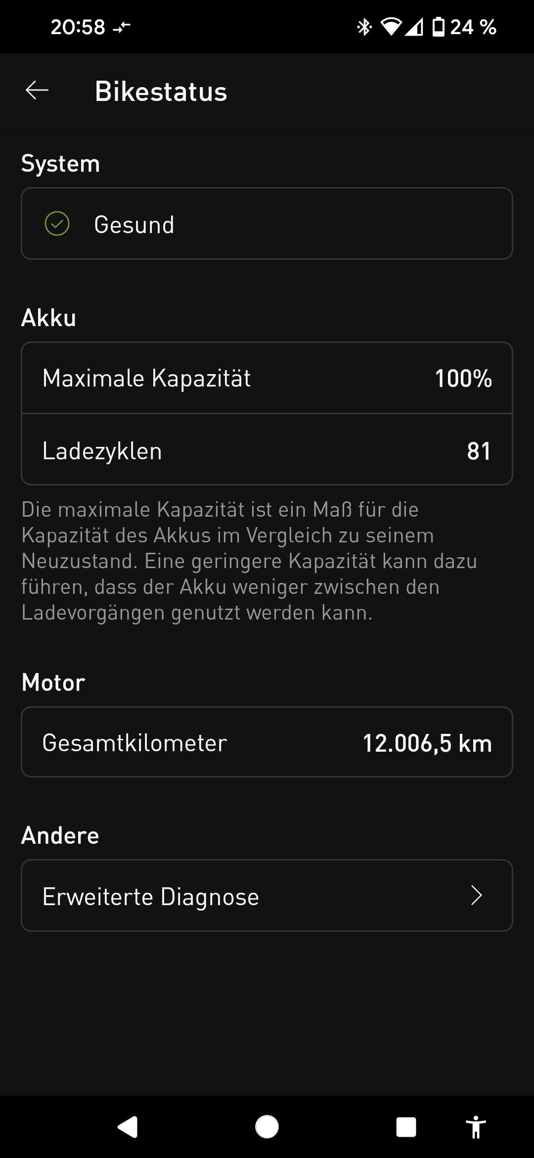

Nachdem mein Bulls bei der Pflichtinspektion ist, habe ich vorletztes Wochende mein Levo wieder inspektioniert (Dichtmilch bei Schwalbe Procore erneuert und die Shimao Saint mit noch vorhandenen TrickStuff 260 Powerbelägen versehen).Gestern habe ich die 12.000 km überschritten.
Nachdem die nächsten zwei Wochen ein Zweit-Bike kommt und ich dieses Jahr wieder mehr Laufe, geht es zukünftig nicht mehr so schnell vorwärts.
Wenn der Motor die 4 Jahre übersteht, dann baue ich ihn wahrscheinlich im September aus in und schicke ihn zur Revision:

Am Sonntag hatte ich am Ende der Tour 12.856 km. Das heißt ich bin in gut 2 Jahren nicht mal 900 km gefahren.
