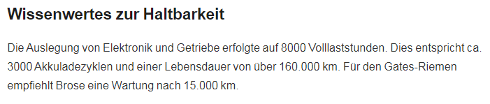

Der Bericht zum Brose Motor ist übrigens hier:
https://www.emtb-news.de/news/brose-motor-inside/
Zur Haltbarkeit steht da:
und:
Und da der Bericht schon 3 Jahre alt ist sollte man meinen dass sie mittlerweile die Lösung gefunden haben.
