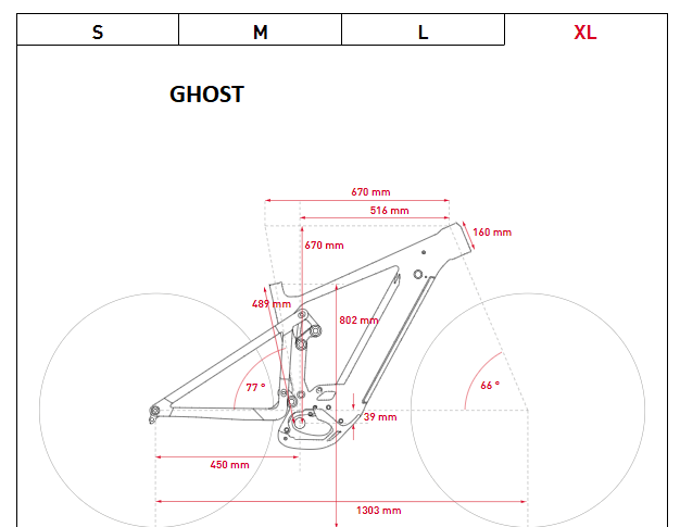

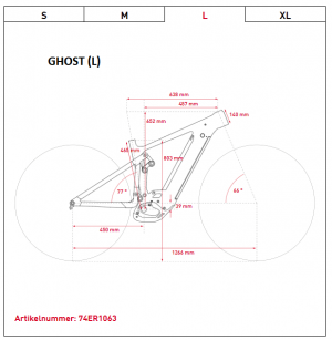

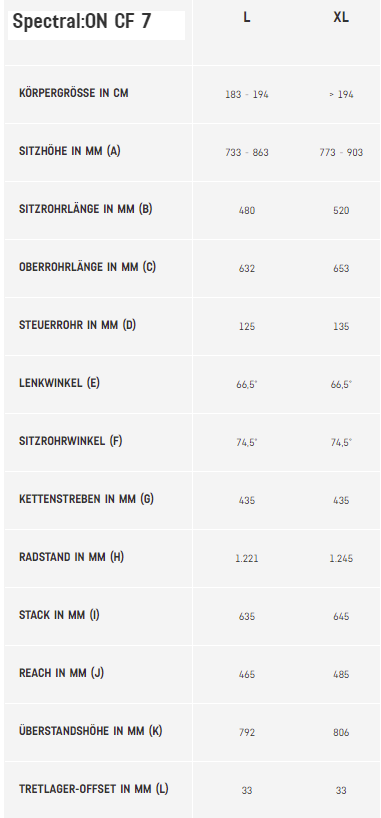

Eine Frage noch:
Welches Bike würdet Ihr mir eher raten?
Fahrprofil ist momentan Touren und Trails. (KG:193cm SL:93cm G:95kg)
Also ich brauch ja auch mal ein Bike wo es sich für ne Tour gut aushalten lässt :D
Habe jetzt zwei Bikes in der Auswahl:
Canyon Spectral:ON CF 7 in XL oder L (laut Canyon) oder das Ghost E-RIOT Trail Advanced XL oder L.
Geos hab ich mal dazu gepackt. :)
Danke für eure Hilfe !

Also, wenn es das Canyon werden würde, auf jedenfalls in XL . Ich glaube nicht, dass du dich auf L wohl fühlst. Ich fahre einen Reach mit 510 mm und einem Stack von 666 mm bei KG 189 und SL 91. Ich glaube, wenn ich mir die Geo. Daten anschaue, dass das Ghost auf Touren gemütlicher ist, aber du mit dem Canyon mehr Spaß auf dem Trail hast. Die Ausstattung des Spectrals spricht mir eher zu, aber das ist Geschmackssache. Touren wirst du mit beiden fahren können aber welches eher dir zusagt weis ich leider nicht. Ich für mich würde das Canyon nehmen.
Viele Grüße
Julius
