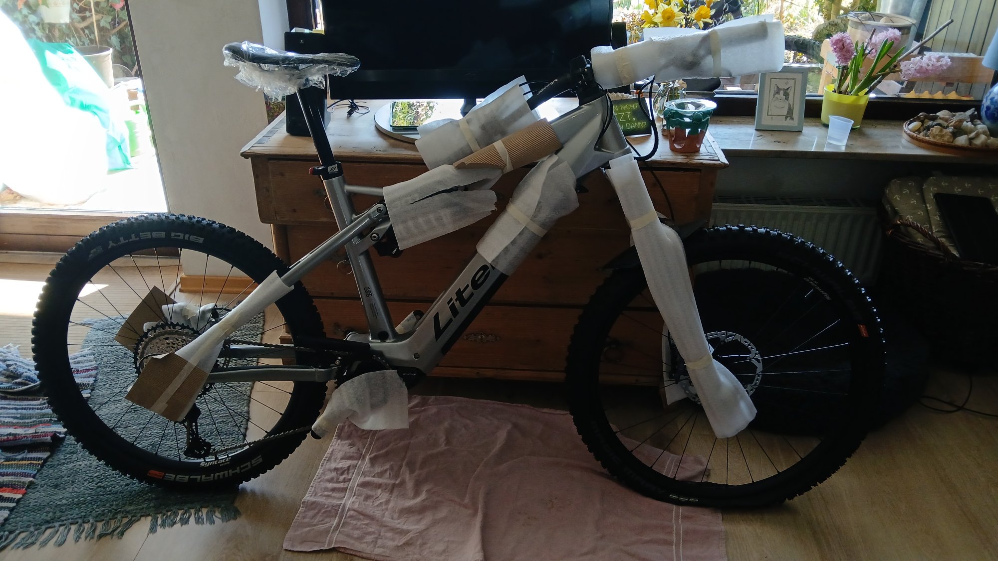

Hi,
bei einem Umbau kannst du hinten dann nur noch max 2.4er Breite Reifen fahren.
Zusätzlich muss der Radumfang in der Shimano-Software umgestellt werden. Das kann man aber max. 3x durchführen. anschließend sperrt sich der Softwarezugang und ist auch nicht mehr aktivierbar. Man kann also nicht spontan immer hin und her wechseln.
Um den Hinterbau auf 29Zoll "umzuschrauben" muss man noch die Luft komplett vom Dämpfer raus lassen. Ansonsten kriegt man die Schrauben nicht raus.
Durch den Umbau bekommt man etwas mehr Bodenfreiheit, aber die Sitzposition wird sich auch etwas verändern. Vermutlich wird man mehr Druck auf den Händen haben. Wenn man aber das ICR am Acros Vorbau nicht braucht, kann man das abbauen und sicherlich mit Spacern und/ oder veränderten Lenker-Rise eine Komfortable Fahrposition finden.
Wie es sich beim Fahren anfühlt kann ich noch nicht sagen. Ich bin noch nicht ganz fertig mit dem Umbau.
Grüße.
Das stimmt so nicht ganz
Durch das Duolink wird die Geoänderung kompensiert.
D.h. Durch umbau auf 29 und die Änderung des Duolink nach hinten bleibt die Geo nahezu identisch
Auch kann ich mir nicht vorstellen, dass man keinen 2.6 hinten reinbekommt.
Immerhin kommt das bike als Mullet mit nem fetten 2.8 hinten
