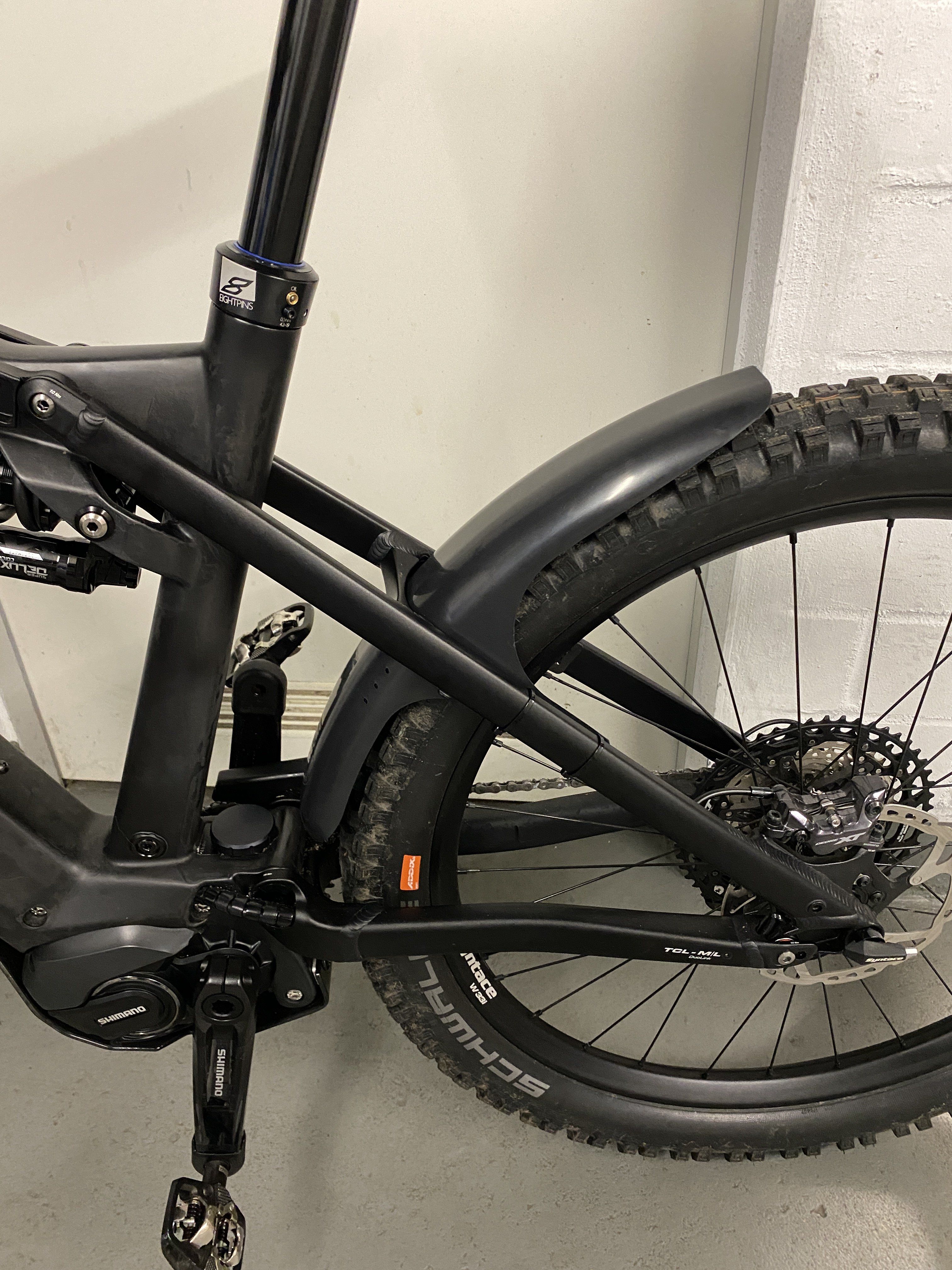

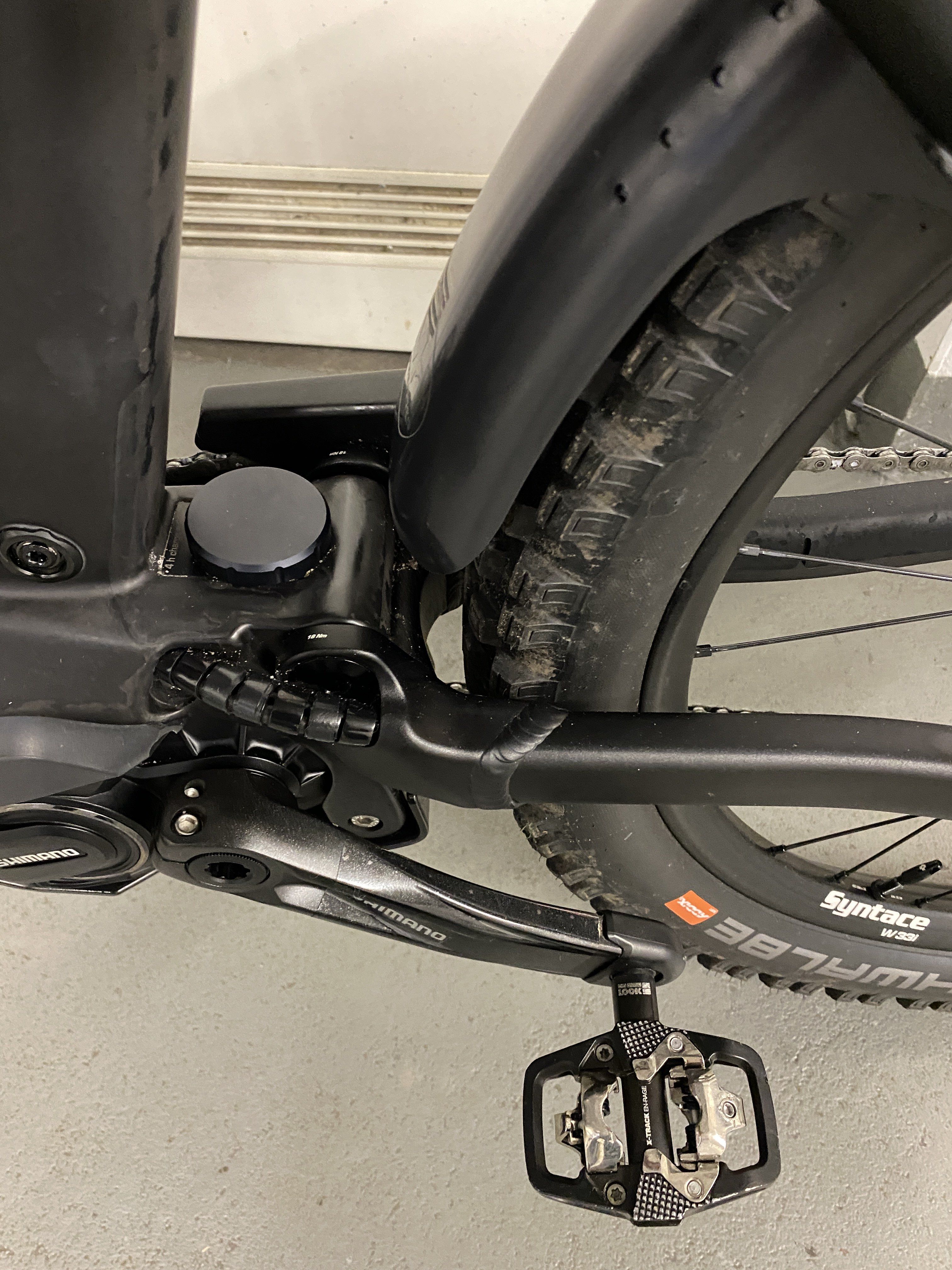

Das lass ich mir nicht zweimal sagen😉. Ich habe mir heute die lange Version organisiert und erst mal richtigherum montiert in der Hoffnung das die Dichtung der Sattelstütze auch noch geschützt ist.
Andersherum würde es allerdings auch noch passen.

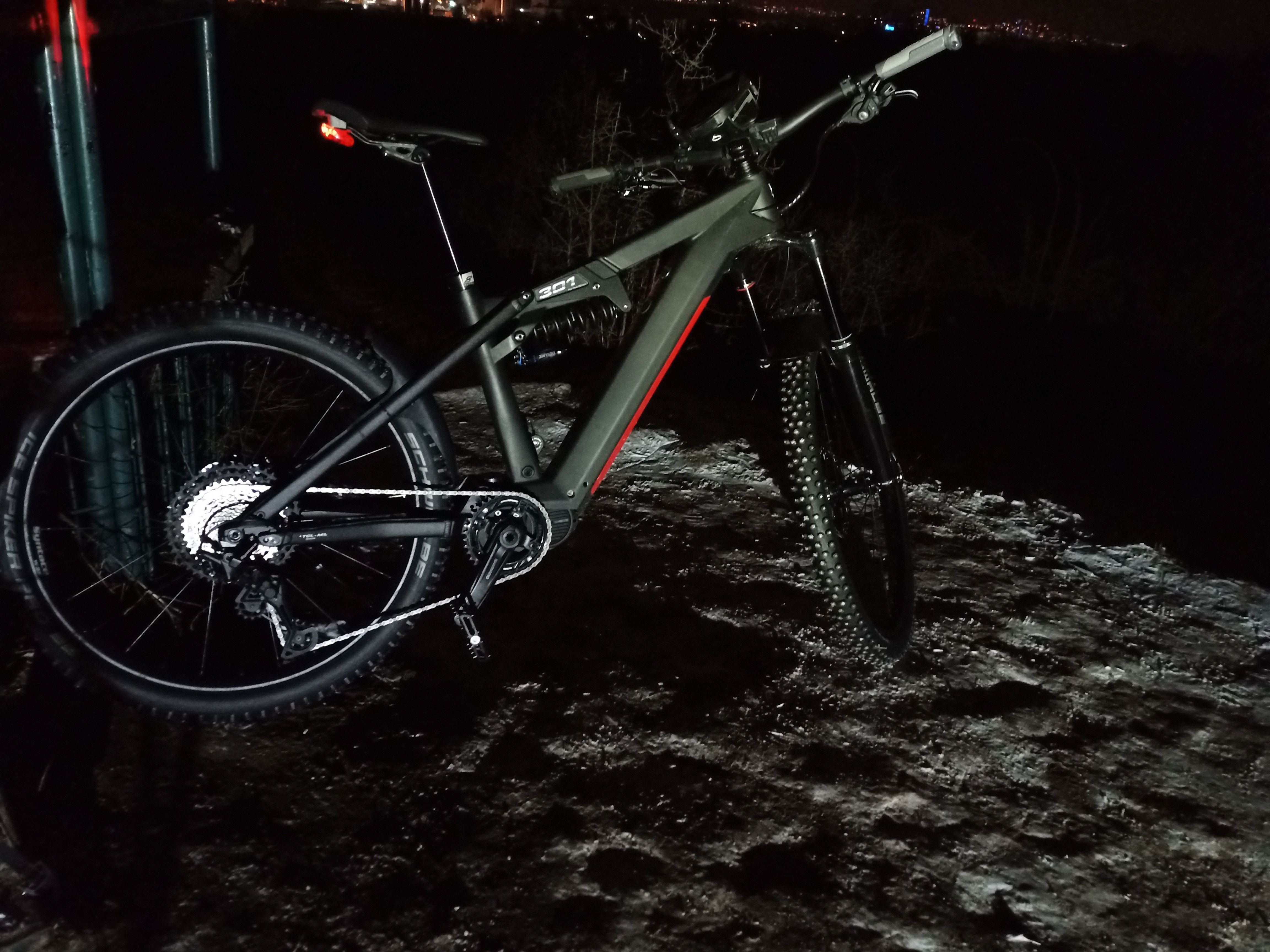

Ich war die Woche mit meinem neuen 301 CE in den Chiemgauer Bergen unterwegs. Ist ein Mega Spaß Gerät und gibt wenig zu bemängeln.... Mit neuer Lageport location, progressiver feder und 2x200er Scheiben wurden so ziemlich alle Kritikpunkte ausgelöscht. Was meint ihr?
Absolutes Top.
