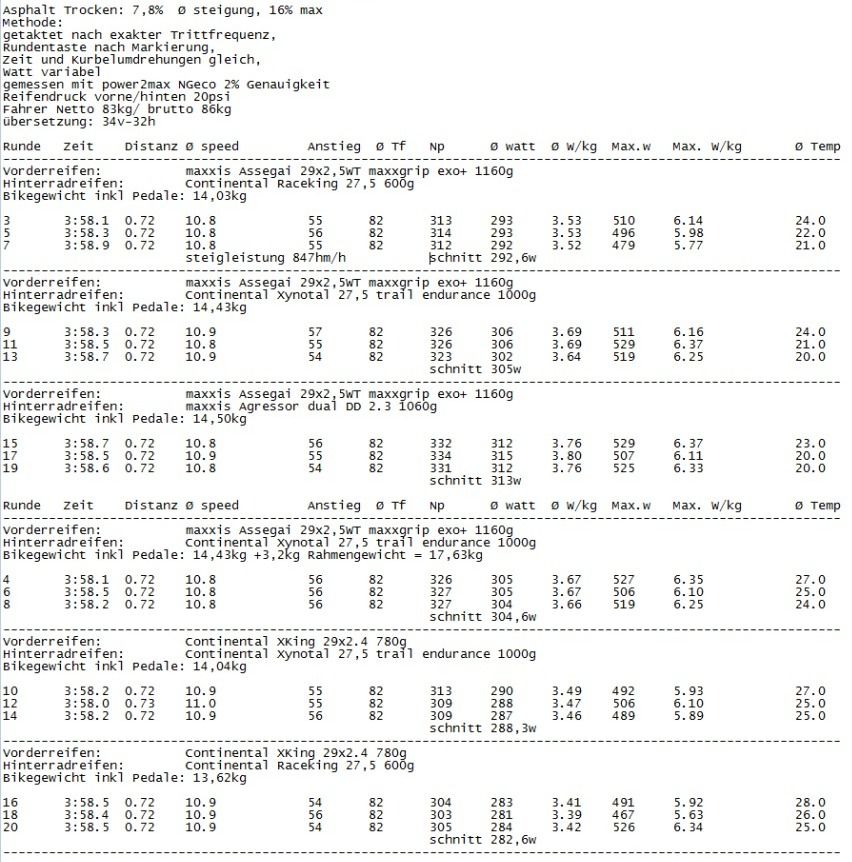

Vielleicht interessiert es ein paar datenfreaks, ich teste gerade den einfluss von ein paar reifen.
Zwischen meinem schnellsten und langsamsten set liegen beachtliche 30w auf asphalt und dabei ist das eher noch ein trailreifen in schneller dual mischung.
Was auf jedenfall kurios ist, zum zweiten mal konnte ich die auflastung von 3kg nicht raustesten. Die genauigkeit von 2% reicht hier beim statischen konstanten hochtreten nicht aus. Mein rad hatte 17,6kg und im handling ist das massiv spürbar.
Hätte Interesse, auf dem Bild erkennt man leider nicht viel, Auflösung zu schwach 😉
Hallo Rainer, danke für deine Auswertung. 👍
Die 30w finde ich nicht sonderlich beachtlich, das war eigentlich klar. Es gibt diverse Einzeltests, die zeigen, daß viele XC Reifen um 20w und Enduroreifen um die 50w Rollwiderstand haben. Interessant finde ich, daß die Auswirkung vorne/hinten in etwa 1/2 beim Gesamtrollwiderstand ist.
Interessant wäre, wie viel du wiegst. Die prozentuale Auswirkung der Auflastung hängt stark vom Gesamtgewicht ab. Hätte man das Rad alleine fahren lassen, wären vermutlich auch die 3kg aufgefallen. Bei z.B. 90kg Fahrergewicht, verschwinden die 3kg in der Messungenauigkeit. Ich hätte aber auch gedacht, daß man es sehen würde.

Ich muss schauen ob ich zwei schwalbe supersoft bekomme. Das muss dann einen satten unterschied ergeben.
Für ebiker sind 20w evtl nicht viel aber für light ebiker oder mtb fahrer kann das einen riesen Unterschied machen. Ich such dazu heut mal was raus damit es deutlich wird. Normalized power durchschnitte von touren.
Steht oben in der liste. 83 netto, 86 brutto im test.
Ein physiker hat mir beim letzten schottertest das kg mit knappen 2 w ausgerechnet. Das kann ich (noch) nicht messen.
Der test mit den hanteln wird aber wiederholt. Ich last auch mal 5 kg auf weil es den unterschied zwischen xc und enduro entspricht. Unabhängig von den reifen.
Eine angabe fehlt noch in der liste, fahrwerk ist komplett blockiert und hat keinen einfluss.
