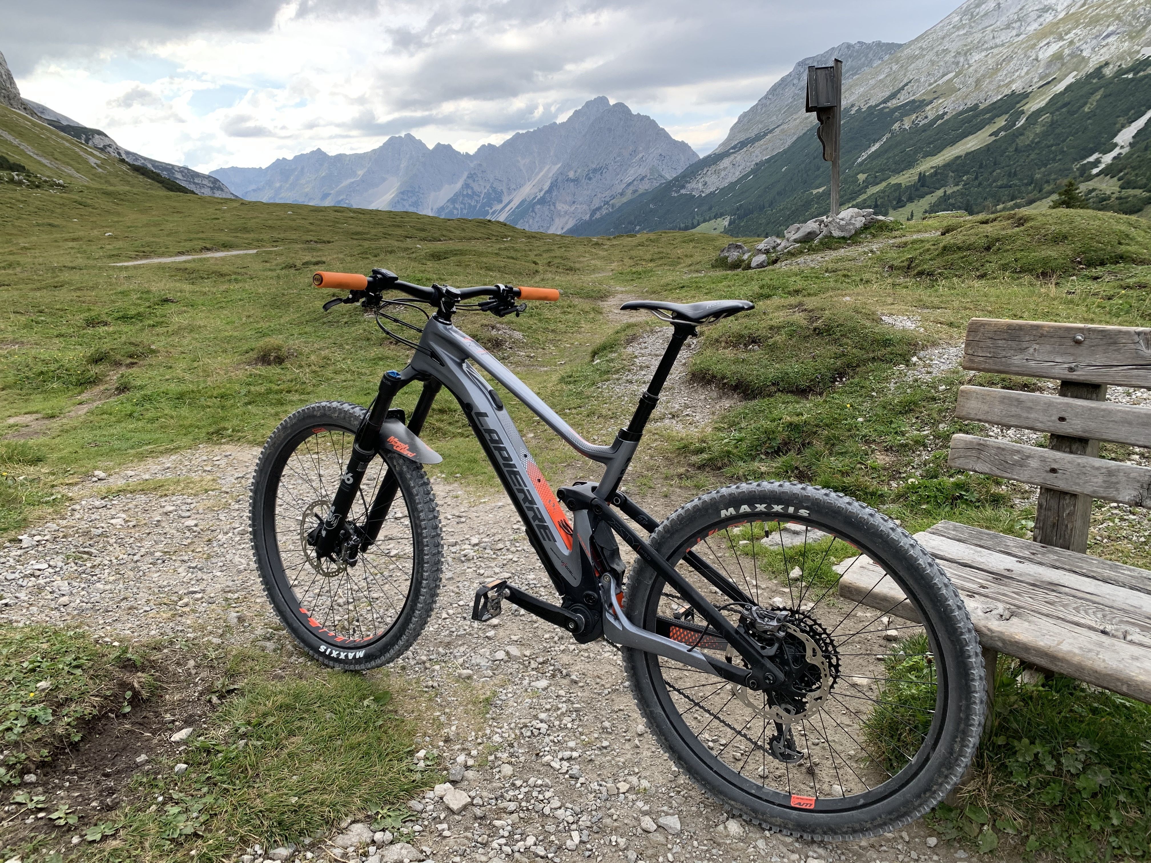

In der Regel bringe ich viel Eigenleistung auch auf dem eBike und fahre auch gerne Light.
Trotzdem fahre ich im Gebirge meist mit dem Genius 910 (Bosch, 625wh Akku).
Mit ein Grund hierfür ist, das eZesty (Fazua, 252wh Akku) wiegt 19,8kg plus 2. Akku (1,5kg) = 21,3kg.
Genius eRide mit 625wh Akku = 23,5kkg.
Bei dieser Rechnung ist das Light um ca. 2,2kg leichter.
Diese 2,2 kg Mehrgewicht nehme ich dann auf meine über 2.000HM gerne in Kauf um dann zum Schluss
noch Reserven (körperlich und Akku) zu haben.
