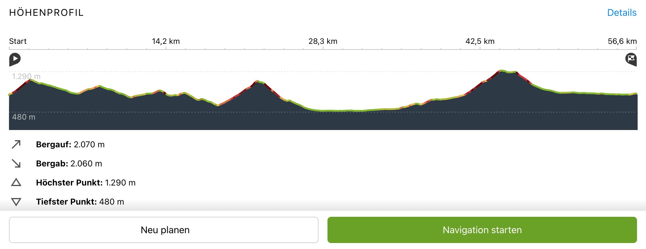

Am Donnerstag war ich in unseren Bergen mit dem Genius unterwegs.
Dabei war es das Erstemal, dass ich mit dem Genius die Zäune mit den Wanderstiegen der Almweiden übersteigen musste.
Letztes Jahr beim Almbetrieb war das schon alleine mit dem eZesty
ein Kraftakt, aber mit dem schweren Genius ist das schon grenzwertig
und z.T. gefährlich.
Hierbei wünsche ich mir eine leichtes eMTB, aber wenn ich an die
über 20% anhaltende Steigung auf den letzten 400 HM denke,
dann doch lieber ein Power-eMTB 🤔
Außerdem würde bei solch einer Tour der Extender mit Zusatzakku
das Light-eMTB auch wieder schwer machen.
Obwohl ich die Akkukapazität vom 625er Bosch-Akku auf dieser Tour
auch wieder nicht ausschöpfte (2 Balken übrig).

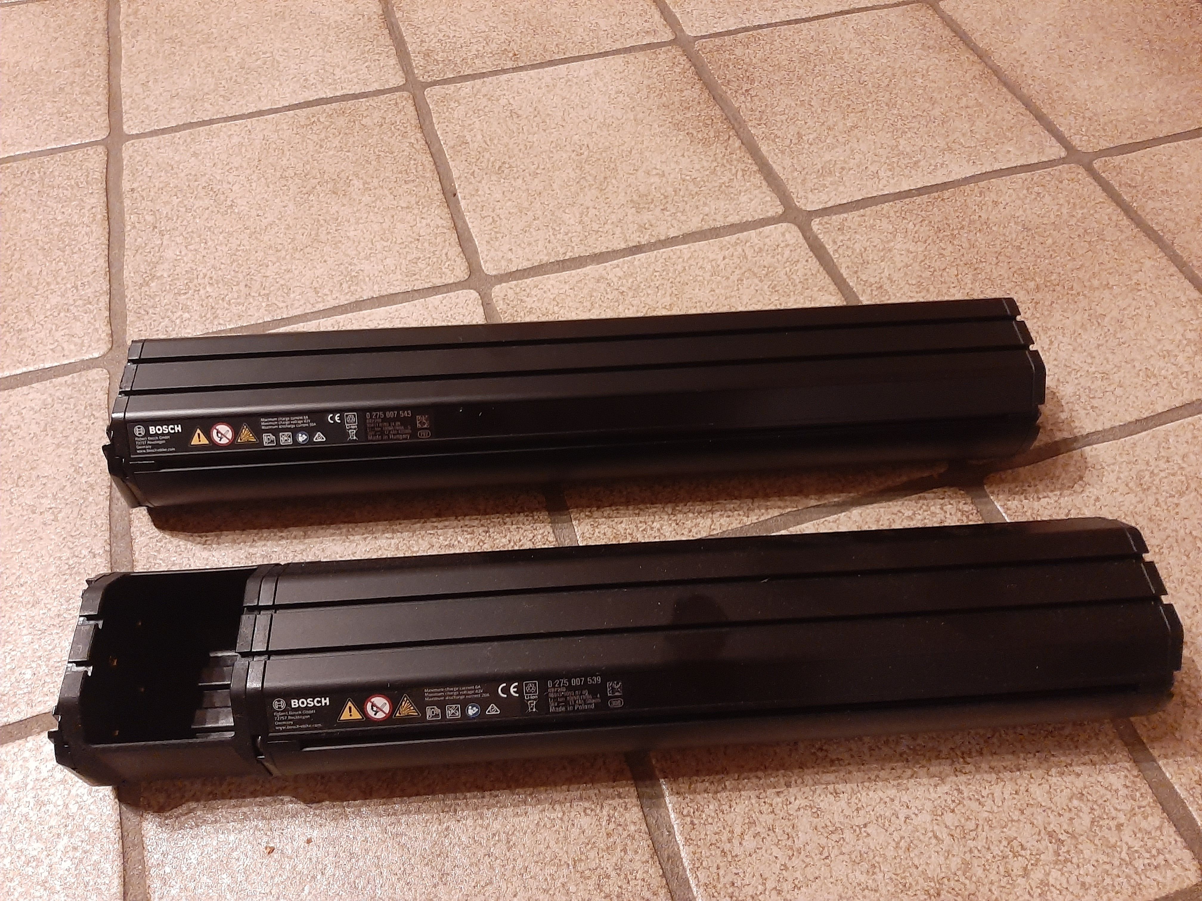

Wenn ich das Genius über Weidezäune wuchten muss,
werde ich zukünftig den Akku vorher entfernen.
