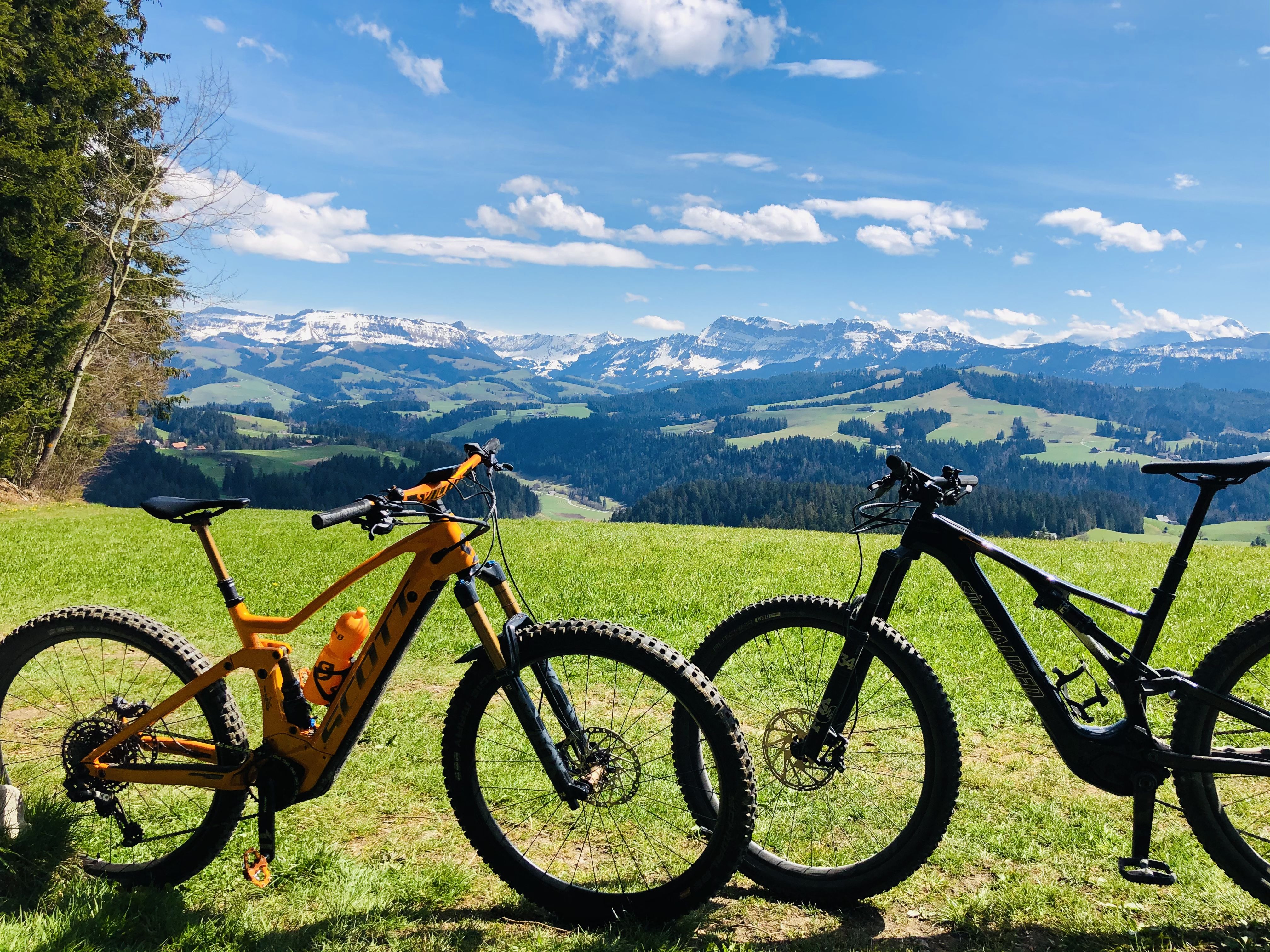

Und nun die Ueberraschung.
Sie hat prozentual genauso viel Akku gebraucht wie ich, dabei ist ihr Akku nur rund halb so gross wie meiner.
Hochgerechnet käme sie nur mit dem 320Wh-Fixakku über 90km und über 2000Hm.
Harmoniert sehr gut mit beiden Bikes.

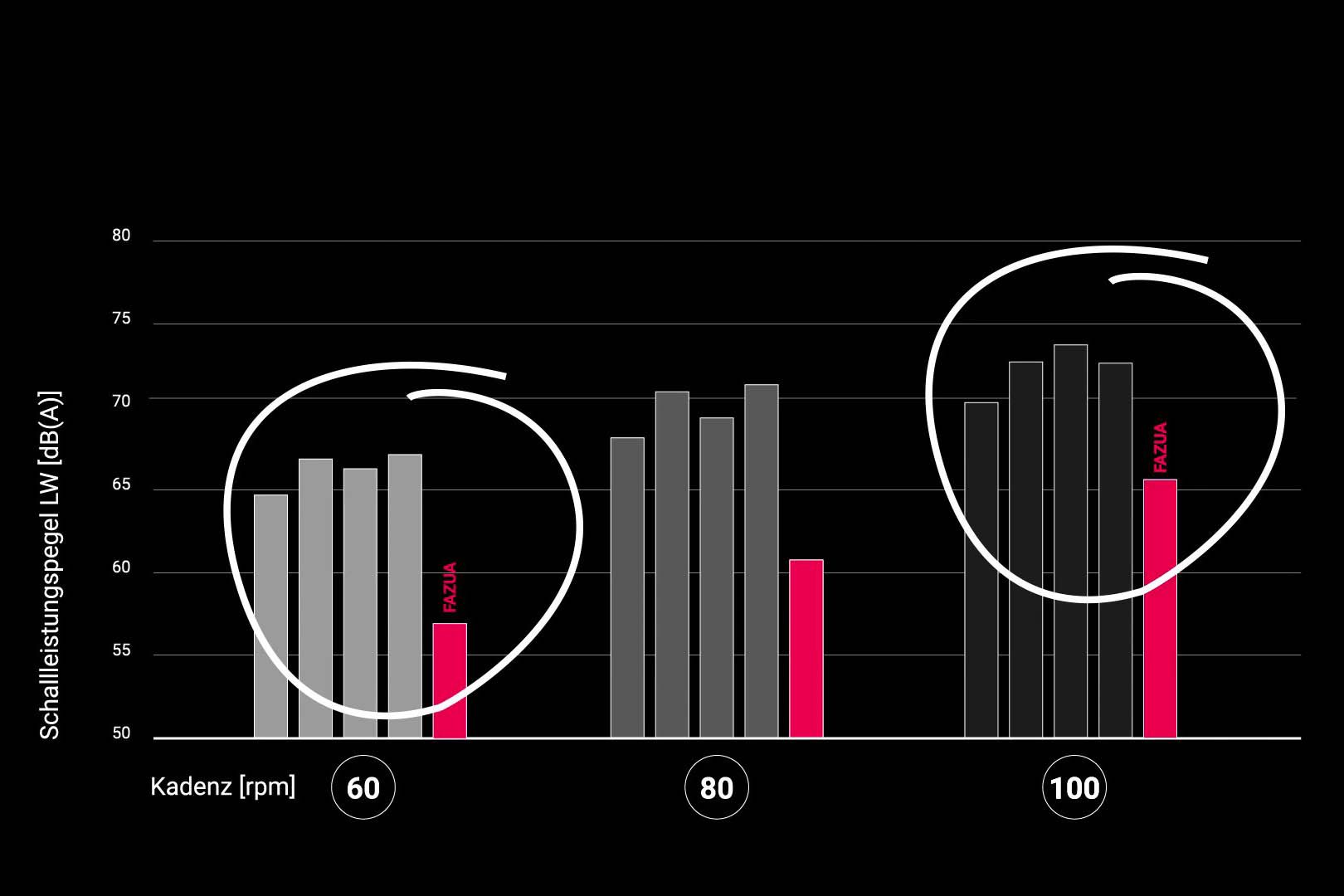

Also der Fazua-Antrieb ist ca. halb so laut wie die Konkurrenz.
https://www.elektrofahrrad24.de/blog/fazua-analyse-e-bike-sound
Also der Fazua-Antrieb ist halb so laut wie die Konkurrenz:
Ja, hat auch real gesehen nur die halbe Leistung und durch das Konzept des externen komplett gekapselten Motors ist nunmal auch nur ein drittel der momentan möglichen Akkuleistung möglich.
Also, wo viel Licht ist (geringes Geräusch) ist auch viel Schatten.
Wobei mich das Surren eigentlich nicht gross stört. Da finde ich Geklapper deutlich unangenehmer.
Letztens waren wir mit CX4 und Mahle gemeinsam unterwegs. Der Bosch ist keinesfalls leiser.
