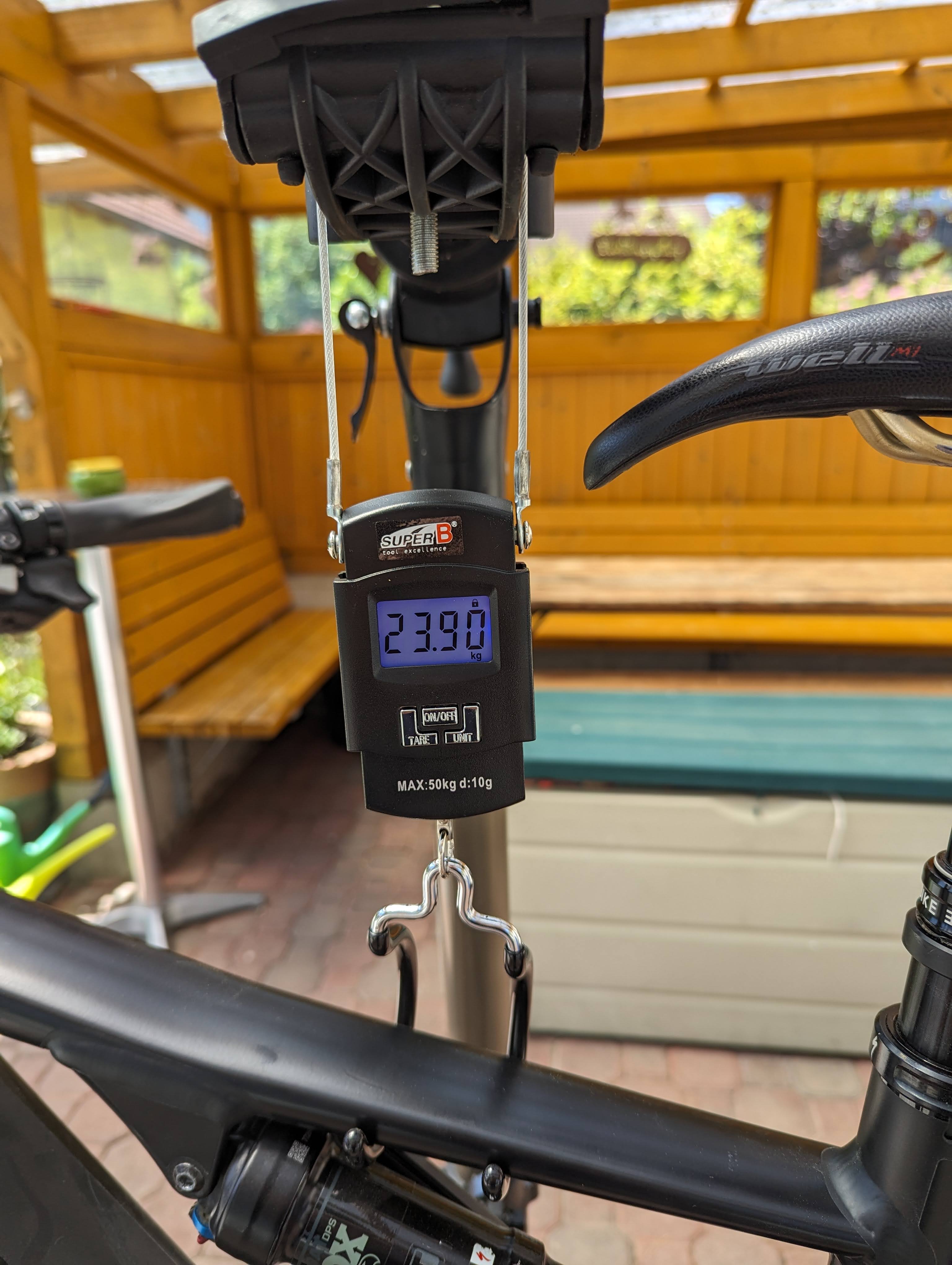

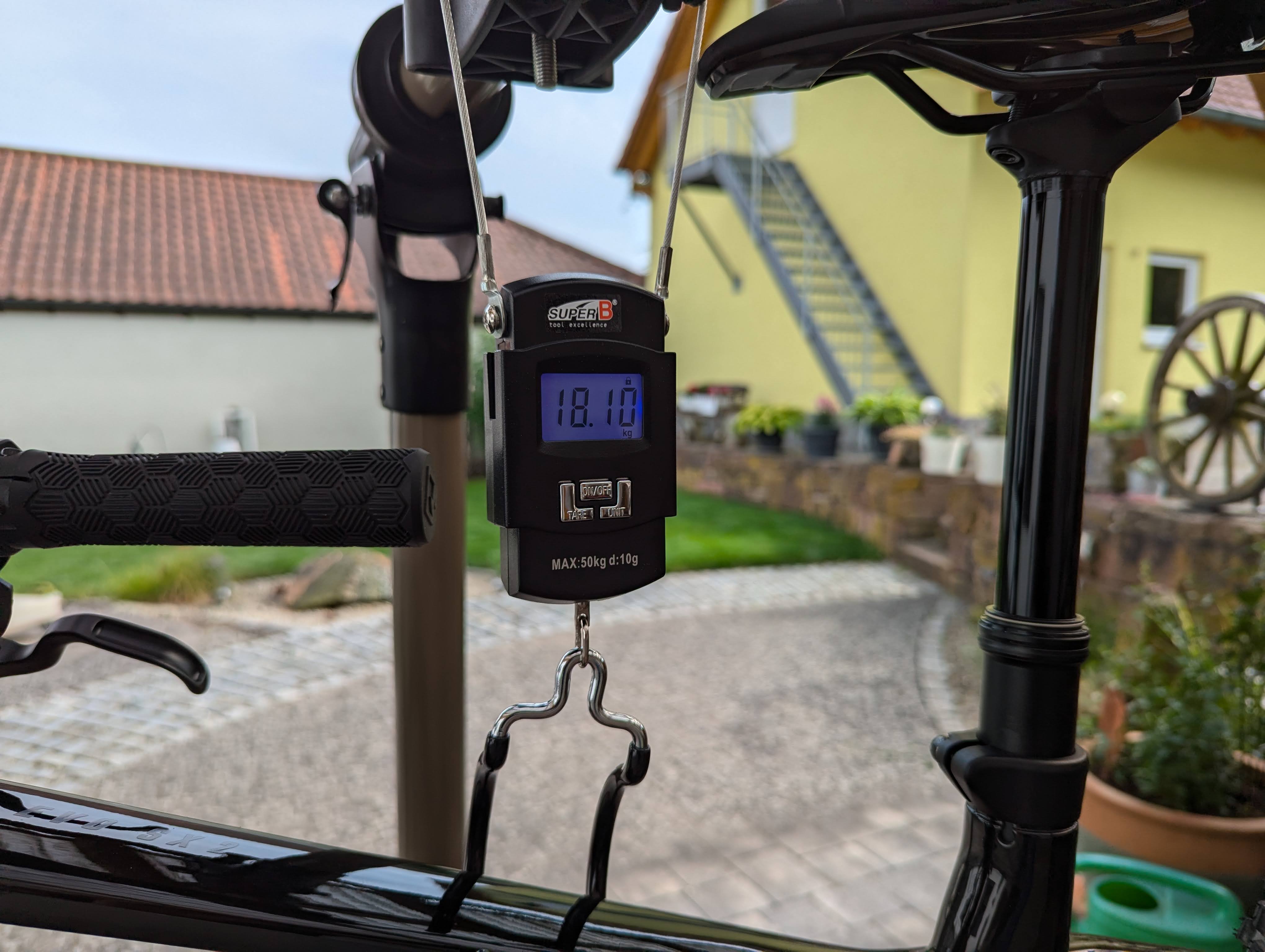

Gewogen mit Lupine, Garmin Halterung, Klingel und Standard-Pedalen:
Bulls wirbt mit 17 kg für Größe S.
Das Bike ist auf der Homepage ohne Pedale abgebildet.
Wenn ich die Pedale, die Lupine mit Kabel, die Klingel und die Garmin-Halterung abziehe, komme ich auf 17,47 kg für mein Bike in Gr. M.

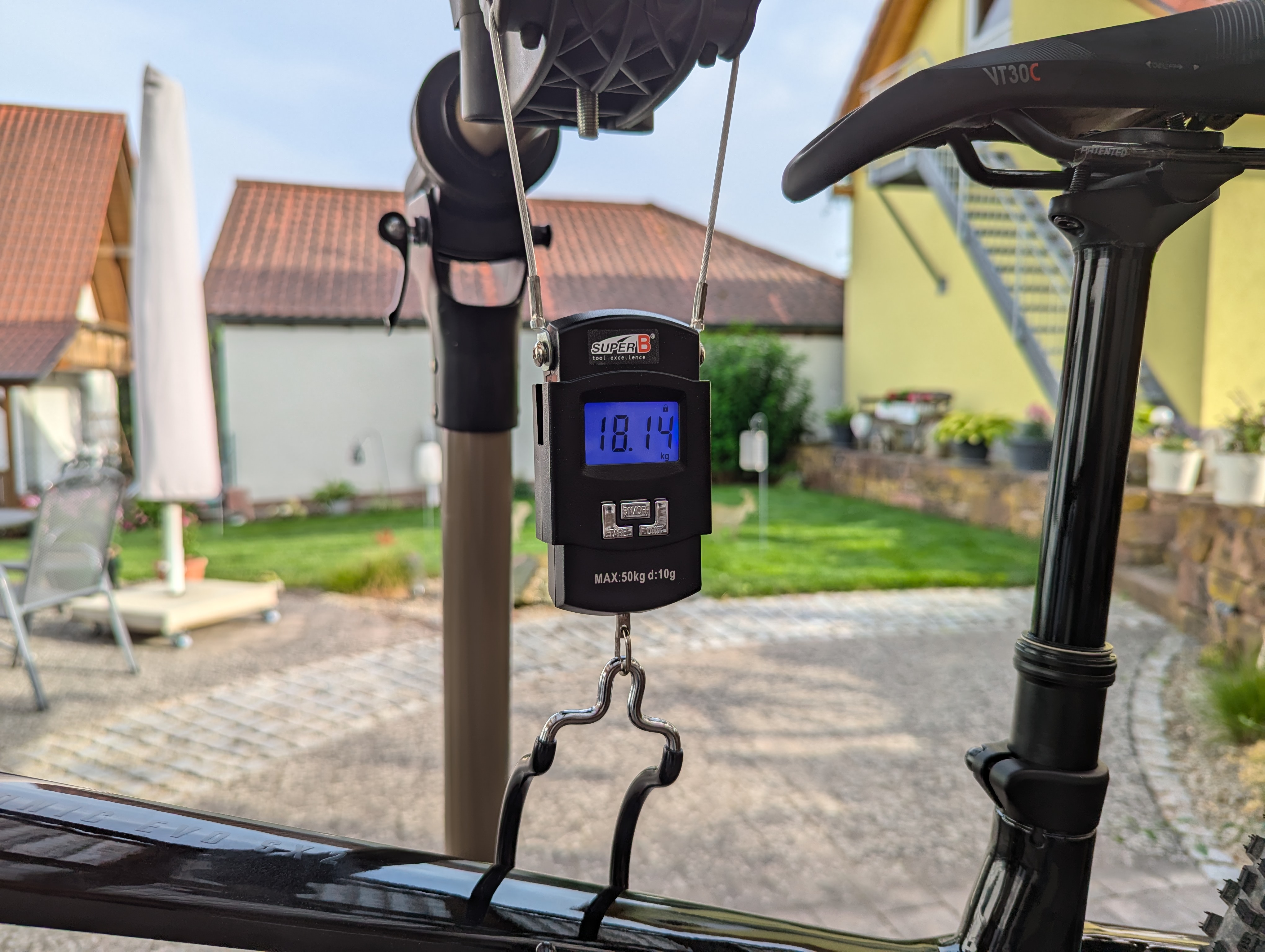

Nach Installation des Selle SMP VT30C Gel und der Funn Mamba Pedale ergab sich folgendes Gewicht:

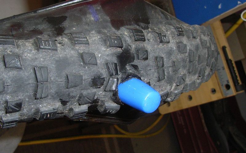

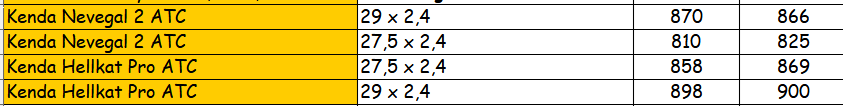

Habe mich lange nicht beteiligt, und jetzt erst mal die letzten 3 Seiten nachgelesen. Das mit den WALLIS Projekt S finde ich schon extrem spannend, vor Allem die Preisgestaltung :p
Aber zu den Reifen, Wolfpack fahre ich nicht, aber der Entwickler ist ein Top Reifenguru, also sollte passen. Bei meinen Experimenten ging es von 700g bis 1000g, von hart bis weich. Die 700g Varianten hatten zu wenig Durchstichschutz, selbst fingerdicke Aststücke haben die ausgeknockt, 2x passiert.
Die schweren Pellen rollen extrem schlecht, außerdem brauche ich keinen Seitenwandschutz (DD) weil ich eh mit Milch fahre und somit noch nie einen "Snakebite" hatte.
Mein optimaler Kompromiss ist nun ein, bzw. zwei Modelle von Kenda, im Sommer der Nevegal 2, im Winter der Hellkat, bzw. vorne Hellkat hinten Nevegal 2.... Vorne Herstellerangabe, hinten selbst gewogen.
Die haben eine super Karkasse, mit doppelter Lage auf der Lauffläche, der Hellkat ist weich, der Nevegal 2 härter, der rollt etwas besser. Seit 18 Monaten im Einsatz, keine Panne :winkytongue:
Und ja, Dolomiten und felsiges Gebirge können die auch sehr gut.

Vorher habe ich das Bike nochmal gewogen. Hier ist - im Gegensatz zum Gewicht im Ausgangs-Beitrag - jetzt die Garmin Halterung (ohne Edge 1040) und die beiden SQlab Innerbarends 411R Carbon mit dabei:
Nach dem Umbau auf Continental Race King 29 x 2,2" mit jeweils 100 ml Dichtmilch:

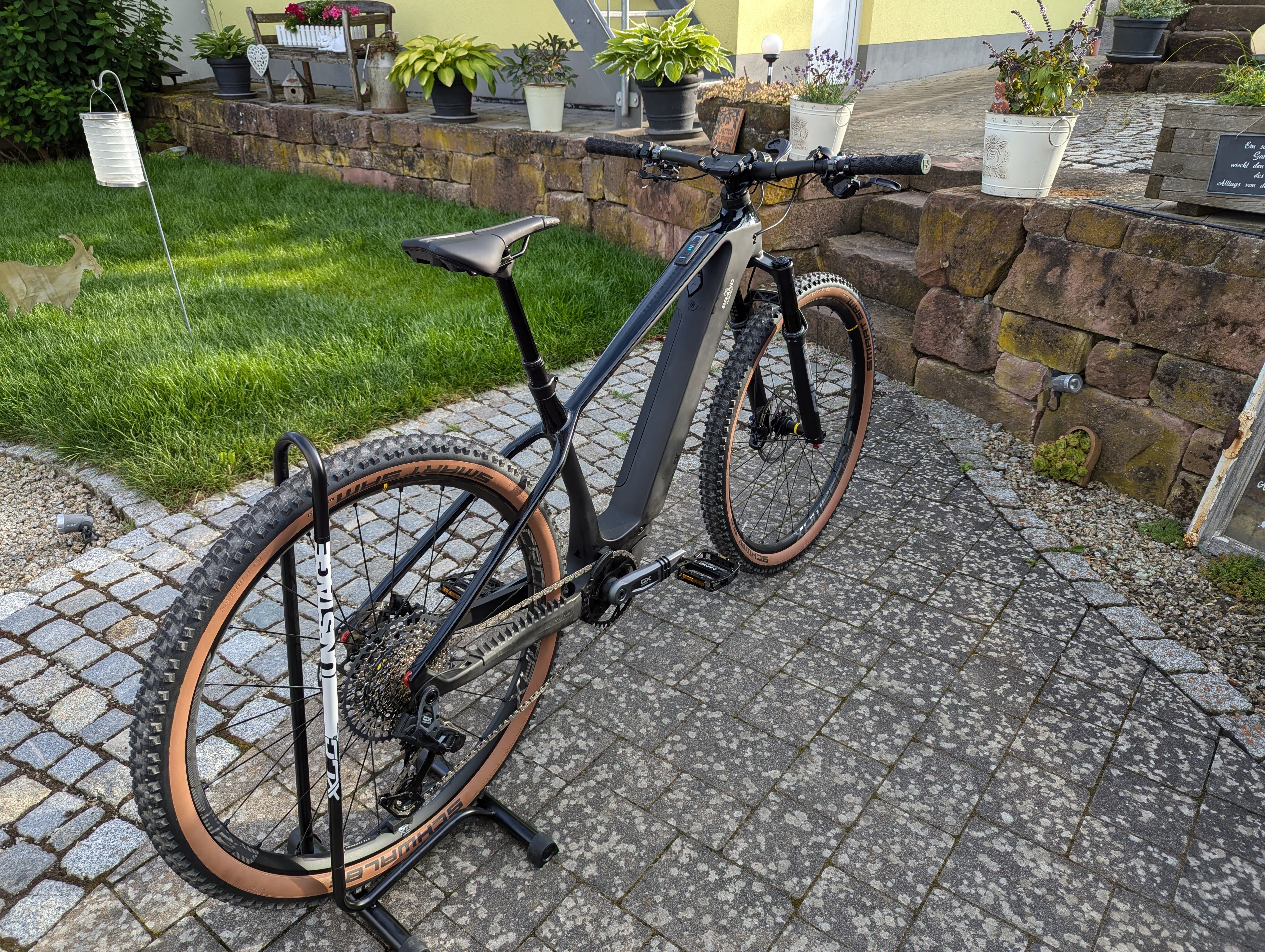

Damit bin ich dann am Ende doch jetzt sehr zufrieden und das hätte ich auch vor dem Kauf so unterschrieben. Insofern kann ich diesen "neutralen" Bewertungspunkt von meiner ersten Rezension streichen.
