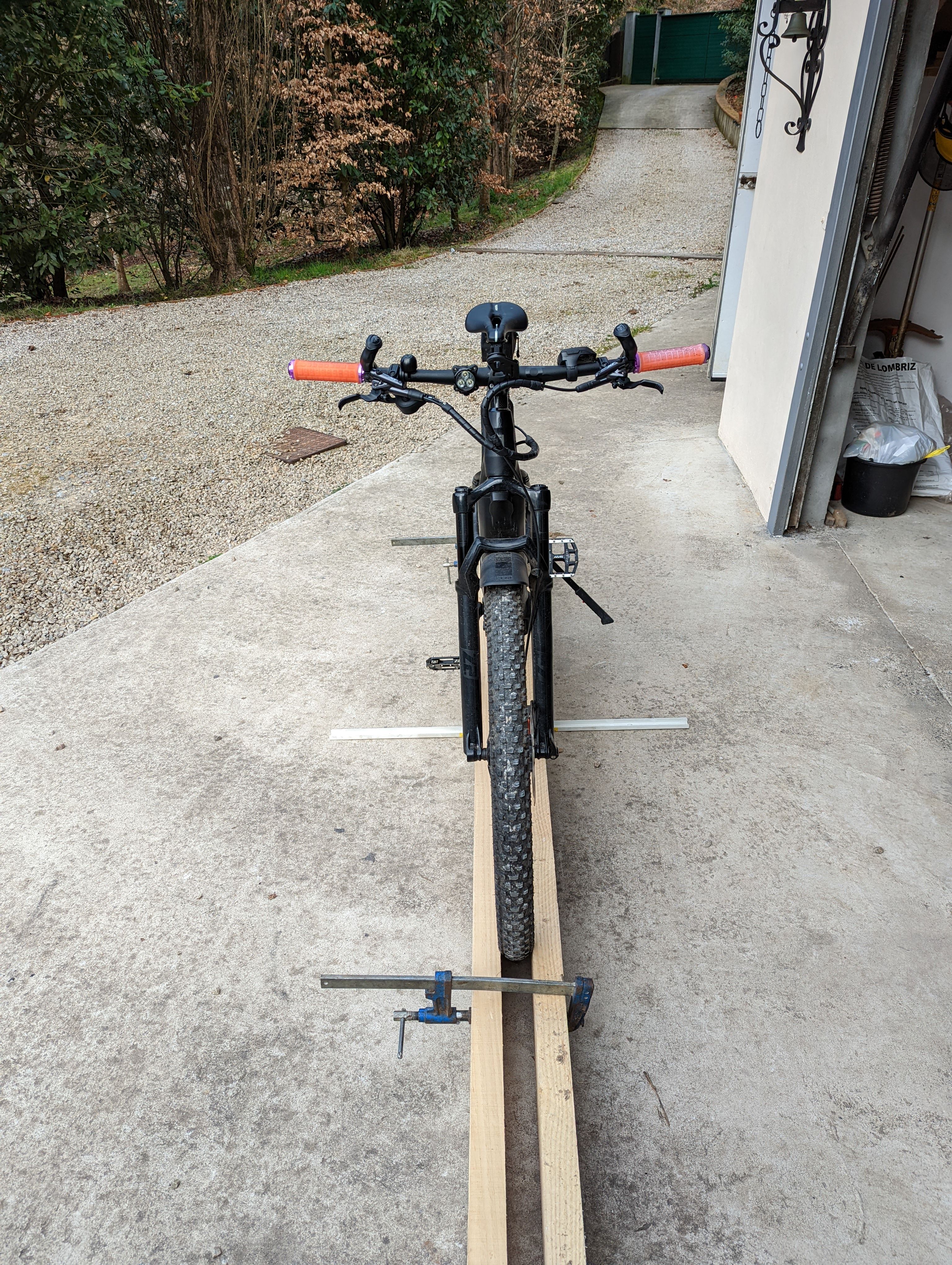

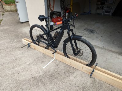

Nach jahrelanger enger Zusammenarbeit mit dem MIT und Boston Dynamics habe ich heute den ersten Hightech Prototypen zur Ausrichtung ausprobieren können, nachdem bei der Probenfahrt gestern nach dem Umdrehen des Steuersatzes doch das Gefühl aufkam, der Lenker steht nicht 100% gerade, was nach dem fixieren auch bestätigt wurde, unglaublich, 5mm, die man beim bergab rollen merkte, gemessen von Mitte Sattelspitze jeweils zum Lenkerende.
Kickstarter campaign startet in Kürze, wahlweise Naturmaterialien oder 3D-Druck 🤣

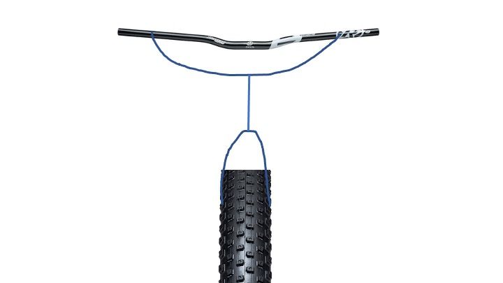

Am besten wäre ein "Gestell", welches oben eine Gabel für den Lenker hat und unten eine engere für den Reifen.
So in etwa:

Eine ganz einfache Methode hatte ich vorgeschlagen. Darüber hat man sich damals lustig gemacht. Aber diskutiert wird heute immer noch.
Mit zwei Schnüren super simpel.
