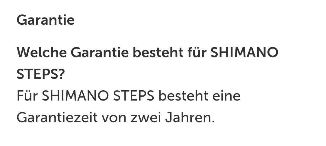

Verfällt eigentlich meine Garantie wenn ich eine andere APP nutze als die von Shimano? Ich würde nur die Unterstützungsstufen, Drehmoment und Leistung andern, nicht aber das Tempolimit.
Habe schon die eMaxMobile App, aber ohne Lizenzschüssel.
Meine 2 Jahre sind jetzt eh rum...
Nach meinem Kenntnisstand hat Shimano keine Möglichkeit zu kontrollieren ob du jemals Parameter verändert hattest, wenn du vor einem Werkstattaufenthalt die Änderungen zurück nimmst. Auch keine Geschindigkeitsänderungen. Aber da deine Gewährleistungszeit sowieso abgelaufen ist spielt es sowieso keine Rolle.
