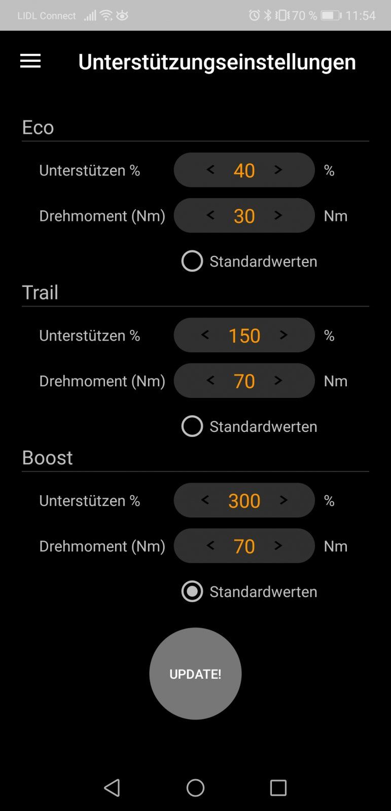

Mit der St Unlocker App kannst du bis auf Prozentebene alles einstellen, Freemax soll das auch können. Im Pedelecforum gibt es dazu massig Berichte. Schaut dann so aus
Ich fahre selbst ein Neuron MTB und durfte mal das Neuron:ON mit der Einstellung oben einen Tag fahren, der ECO Modus ist so einen Tick stärker als rein MTB, oder besser gesagt so fitt bin ich dann im Mai, nach ordentlich Trsining, der Trail Modus bringt unwahrscheinlich bumms, Boost hatte ich nie benutzt, mein Fazit wer wie ich vom MTB kommt und einen brauchbaren Fitnesslevel hat, hat mit dem Shimano ordentlich Fun auf den Trails, die Unterstützung ist sehr natürlich.

Bei 40% 30Nm muss man selber 75Nm treten um 30Nm Motorleistung abzurufen. Was passiert dann eigentlich wenn man noch mehr tritt, ist der Motor dann auf 30 begrenzt? Oder geht das auch nach oben wie in dem xls freeMax-calculations?
Fühlt sich zumindestens auch so an bergauf. Vielleicht probiere ich mal 40Nm und weniger Unterstützung.

Bei den Einstellungen des Motors hab ich jetzt (auf Empfehlung von Radix und nach ein paar eigenen Tests) das Drehmoment in allen Stufen auf 70Nm und die Leistung immer auf 500W eingestellt - die Unterstützung aber deutlich runter gedreht in Eco auf 35%, in Trail auf 70% und in Boost auf 200% - so passt das für mich recht gut. Das allermeiste fahre ich in Eco, steilere Abschnitte in Trail. Boost brauch ich eigentlich fast nie, das muss dann schon deutlich über 20% Steigung sein (oder wenn ich unbedingt ne steile Rampe sehr schnell hoch will).
