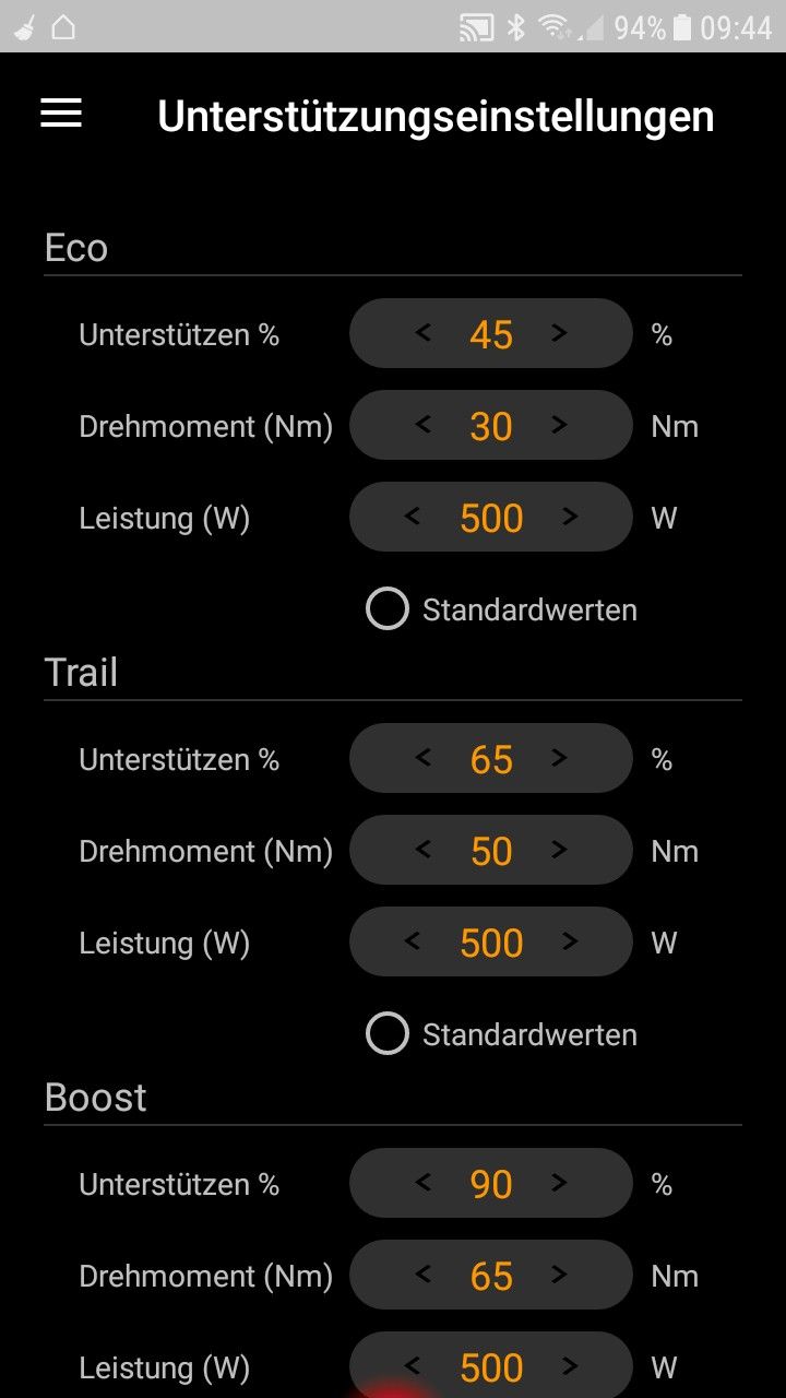

So, St locker geladen inkl Lizens. Geht gleich los, 45/30 - 65/50 - 90/65 immer 500 watt (wobei ich den Zusamnenhang Watt noch nicht verstehe)

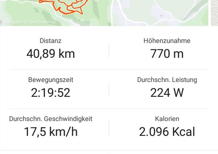

Also Fahrzeit 2.20 h. 41km. 770 hm. 2 1/4 von 5 Akkufelder weg. Unterstützungs Zeit Ca 60 % , davon Ein Viertel Trail in sehr steilen Anstiegen. Einstellungen s.u., reicht völlig aus. Ist dann MTB mit Unterstützung, nicht eEnduro.
würde grob heißen mal 2 im maximalen also knapp fünf Stunden, 80 km 1500 Höhenmeter.
die Unterstützung bis knapp 32 km/h ist gigantisch gut. empfunden eine immense Aufwertung
Hm.. also eher alles gut zu fahren, ist halt immer schwierig das Thema mit der Reichweite, knapp 800hm auf 40km ist auch eher lang und flach, statt Berg und steil.
Muss auch meine Angaben berichtigen. Durch einen Umweg sind es ca. 30% Teerwege in Wiesen gewesen, flach bis mittel, zu Lasten Waldwege. Auf Teer allerdings im Trailmodus voll gefahren.
Der Wald selbst ist steil bis sehr steil. Die Trails sehr steil und unrund zu fahren.
Bei mir ist es so, bei ca. 60% Unterstützüngsdauer in Zeit (davon 70/30 eco/trail) hält ein Akkustrich ca. 15 km. Also 9-10 km/300 hm. Heisst, über 40-45 km und 1200 käme ich kaum hinaus im Dauereinsatz des Motors im steileren Gelände.
Den letzten Akkustrich blende ich gedanklich aus. Der war ganz schnell weg. Systemgewicht ca. 125 kg.
Durch die St Unlocker kann man sehr gut regulieren, dazu die weiteren Möglichkeiten..
eTube App ist acch schon gut.
Was der Steps 8000 bei 120%/65 nm abdrückt, ist schon beeindruckend.
