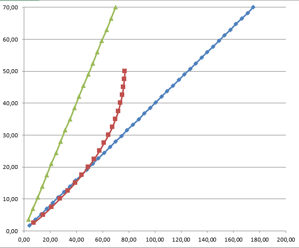

Da muss man bei Eco mit satten 200Nm reintreten damit man 70Nm vom Motor bekommt.
Habe es zur Zeit so:
Eco 40%/35
Trail 65%/50
Boost 100%/70
Eco/Trail ist bis 20Nm Motorleistung und 50Nm Eigenleistung identisch und danach geht Trail stark nach oben.
Eco 40%/35
Trail 65%/50
Boost 100%/70
Naja die 200Nm wären wohl nicht so einfach zu treten, aber im Wiegetritt kriegt man glaub schon über 100Nm aufs Tretlager uns dann sind 30Nm vom Motor schon etwas wenig.
Wie kommt man eigentlich an die Kurven des Motors?
