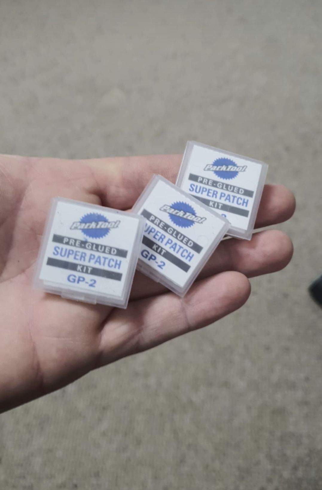

Funktioniert super mit Aerothan Schläuchen!
Funktioniert bei mir überhaupt nicht mit Schwalbe. 3 Pads versucht. Keines hält dicht. Bilden sich im Reifen beim aufpumpen in der Mitte über dem Loch Luftkanäle weil die nicht fest genug kleben.
Ja, habe alle 3 Vorgehensweisen gemacht:
1) nur draufgepappt
2) Klebestelle mit Alkohol gereinigt
:relievedface: Klebestelle mit Alkohol gereinigt, aufgeraut, ca. 1 Minute fest gedrückt und .... gebetet
Nix, einfach Nix. Nicht dicht mangels Klebekraft.

Ich habe die ParkTool Pads.
Inzwischen kleben 3 Pads an den Schläuchen.
Keinerlei Probleme.
Einfachstes Handling, kein Aufrauhen, einfach drauf, fest andrücken, feddich.
Keinerlei Probleme.
Die hielten im montiertem Zustand im Mantel nicht dicht. Außerhalb schon. Deshalb vermute ich ja, dass da was reibt, scheuert, ........ Felge, Felgenband, Abdeckung Speichenloch sehen aber völlig normal aus.
Und die Klebekraft ist so, dass ich die Pads auch wieder gut runterbekam.
