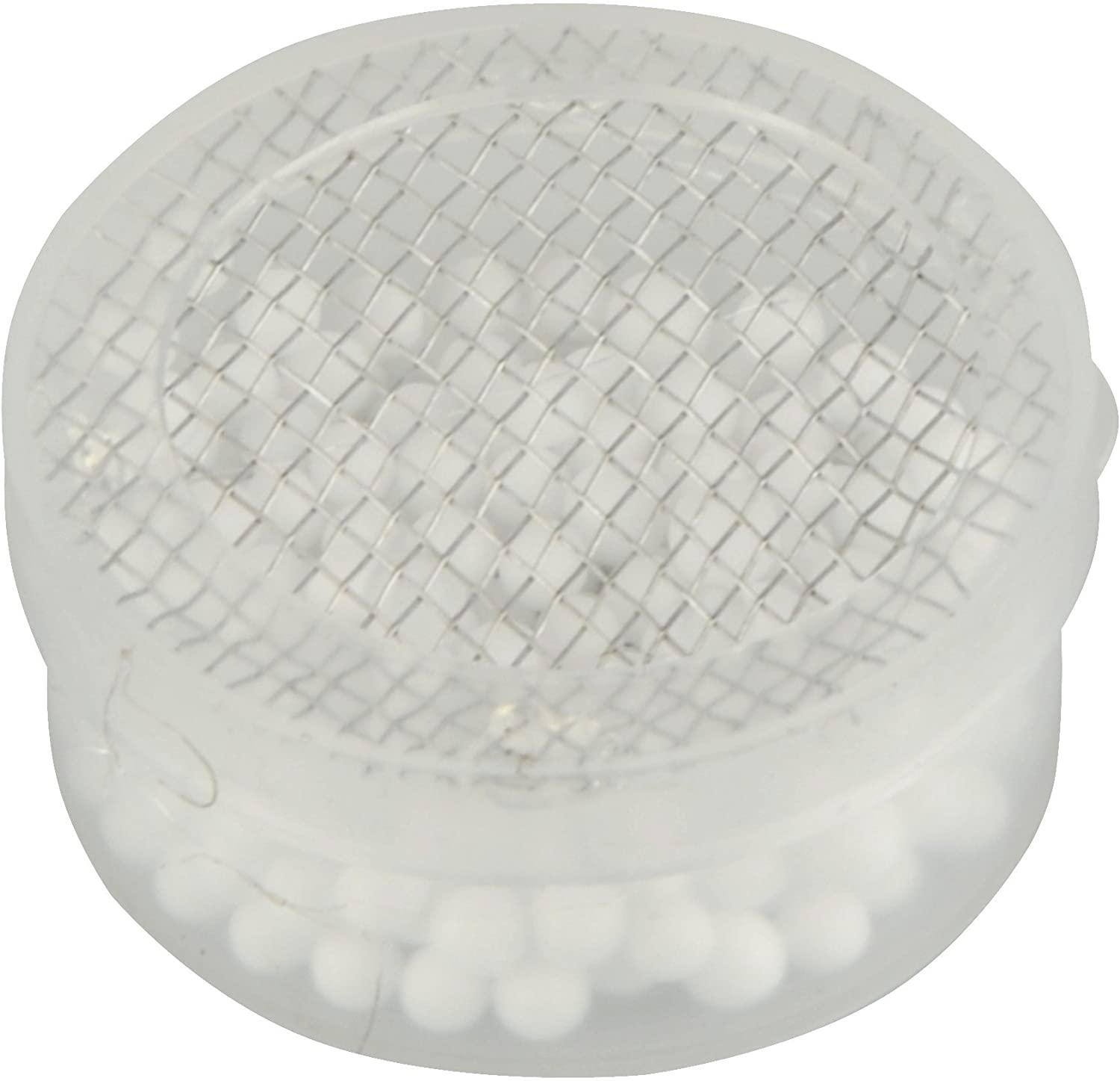

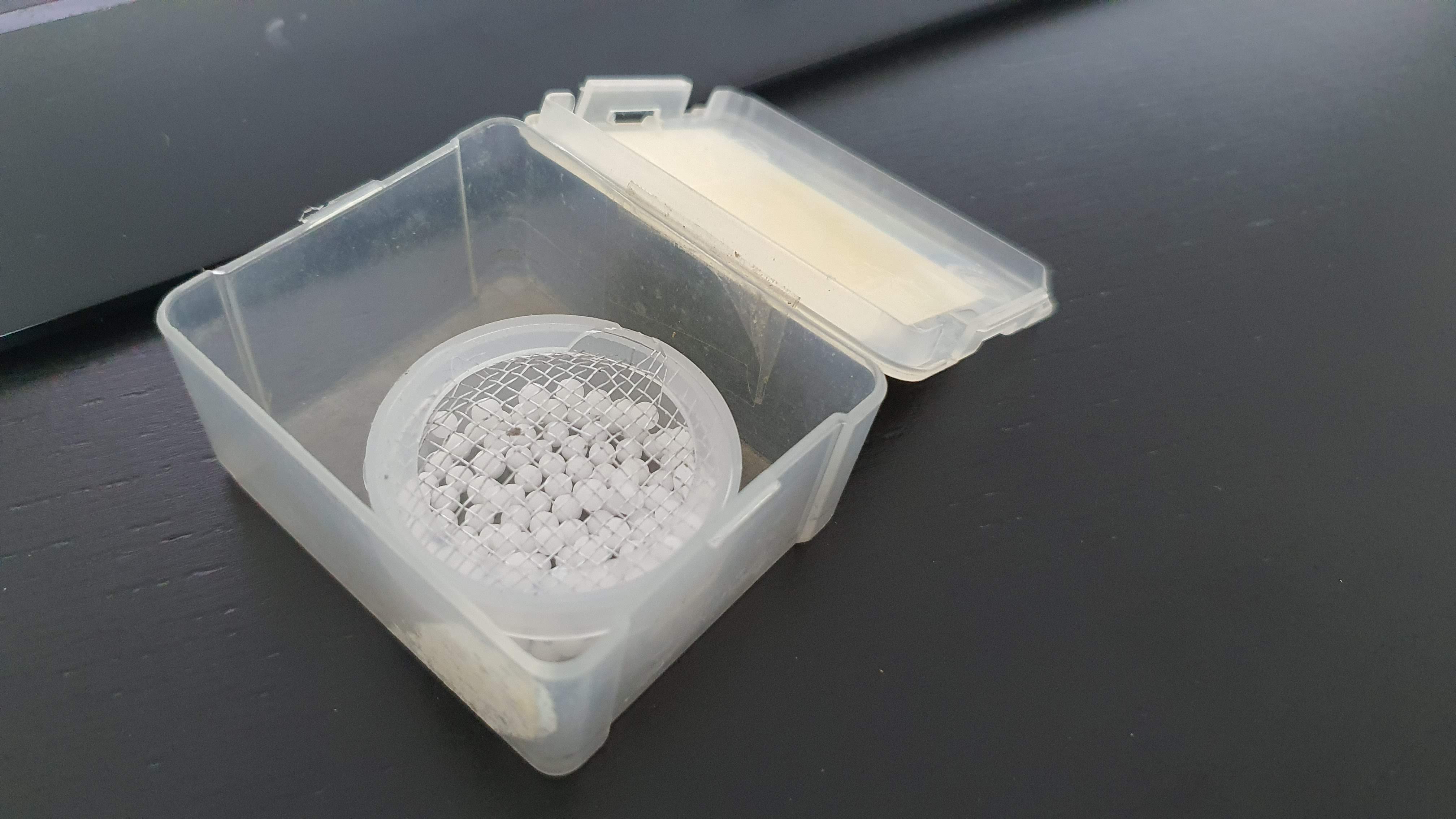

https://www.amazon.de/dp/B06XXC8X16/ref=cm_sw_em_r_mt_dp_9ECZ13XBE1VAEPAC78FG
Funktioniert prima mit ein bisschen Geduld.
Das Gitter verbiegt sich gern im Rucksack.
Daher habe ich das Ding in einer kleinen (ehemaligen) Schraubenbox verstaut.
