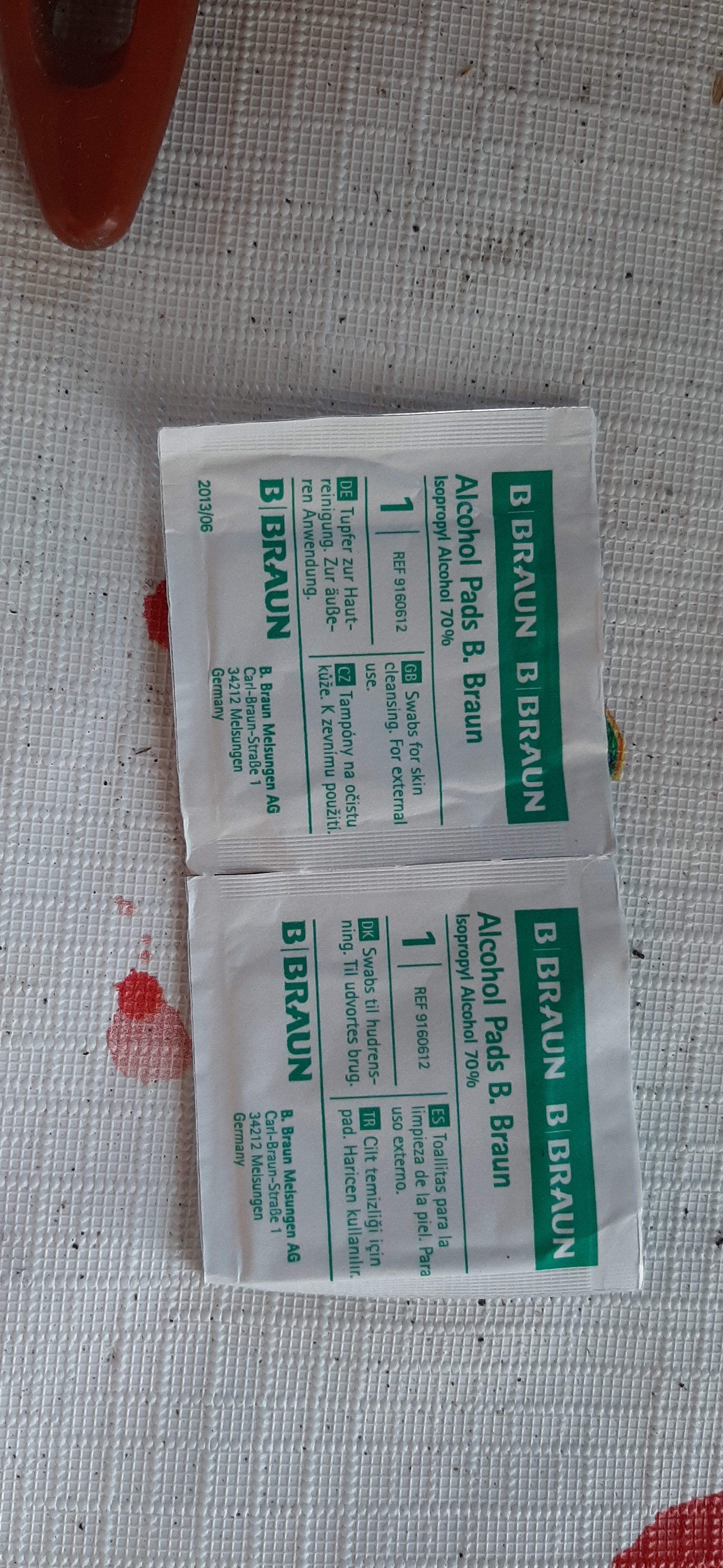

Gordon&Macphail ist sicher nicht zum entfetten geeignet. Besser -lag früher auch einigen Reparaturpads bei- sind diese Alkoholpads. Habe immer einige in der Satteltasche, reinigen die Klebestelle und sind auch zur Wundreinigung nützlich wenn man sich unterwegs verschrammt.

Und, DIESE funktionieren auch bestens.

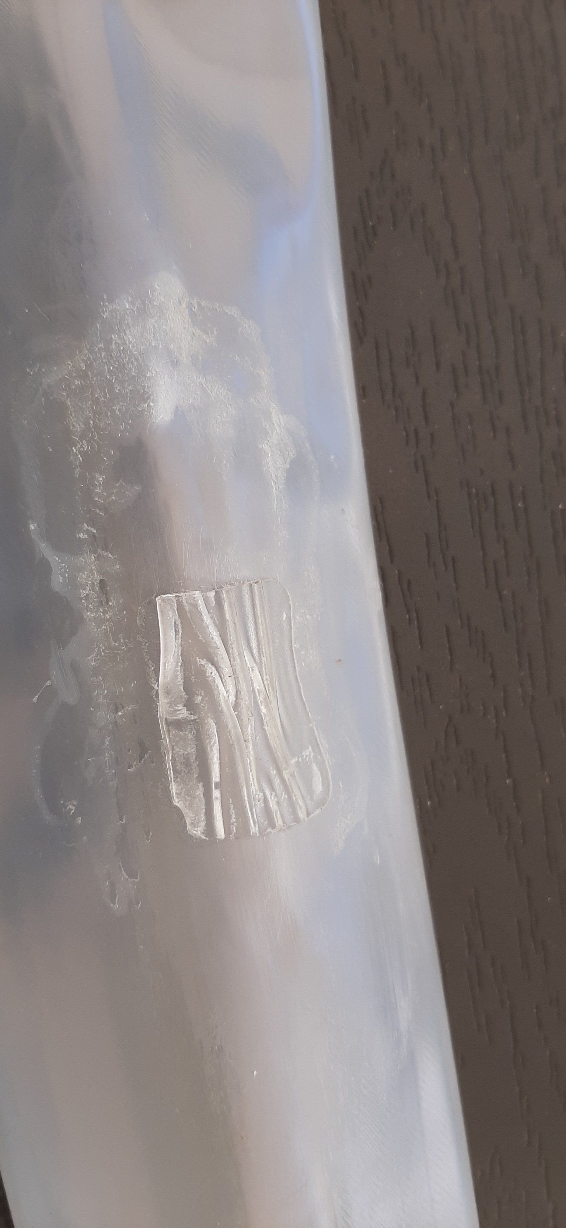

Es waren keine Scheuerstellen sondern Microperforation des Materials, der sogenannte Selbstmordeffekt von dem ich schon schrieb.
So sieht die undichte Stelle aus. Wie aufgescheuert und dann ein mikroloch bekommen obwohl genügend Material da ist. Also nicht durchgescheuert.

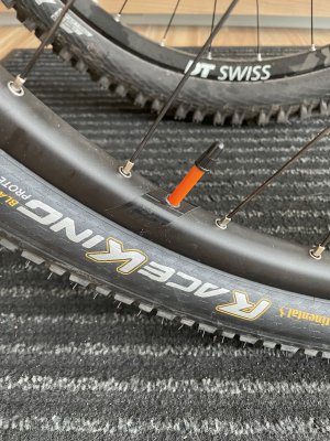

Tubolitos sind drauf am Bio
Was mich etwas gewundert hat, die Gummiringe sind nicht dabei gewesen. 🤔

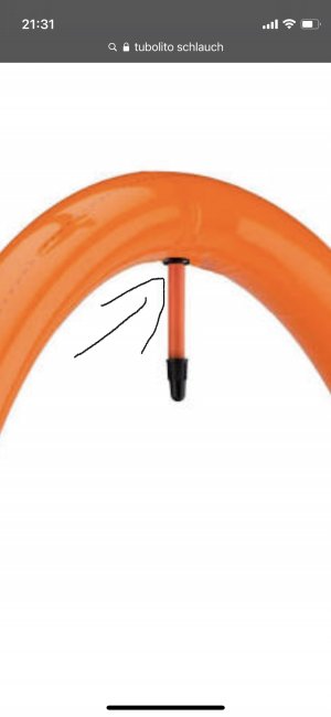

Die waren auch schon im Oktober 2020 auf meinen neu bei Tubolito bestellten Schläuchen nicht dabei.
Was hätten die bewirken sollen? Verhindern dass das Ventil an der Klebestelle einreissen könnte?
Keine Ahnung, ich hab die bisher immer nur mit Gummi gesehen, deswegen hab ich nachgefragt. 🤷🏼‍♂️
