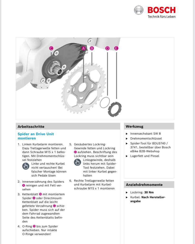

Wenn im Kettenblatt oder Lockring keine Nut ist, in der der Ring liegt, wird er beim Anziehen zerquetscht und die ganze Aktion ist sinnlos.
Genau so. Wurde im alten Thread auch schon erwähnt.
Der O-Ring erfüllt da mit Sicherheit -selbst wenn er in einer Nut überlebt- auch keine Sicherungsfunktion, sondern soll höchstens ein Festgammeln der Gewinde vermeiden, was aber auch zweifelhaft ist. Deshalb wurde das wohl auch "eingespart" irgendwann. Loctite oder kleines Gewinde mit Druckschraube, wenns anders nicht hält.
An meinem SX ist auch der Lockring ohne Nut. Ja da wird der O-Ring beim Festschrauben zerstört, trotzdem funktioniert es wie eine Art "Klemmung". Habe sogar den gerissenen wieder verbaut. Hält.
@avau: Das würde dann höchstwahrscheinlich auch ohne den zerfledderten O-Ring halten. Bei dem Gewindedurchmesser und den 35Nm hat der O-Ring keine Chance.
Natürlich, warum auch nicht. Ich fahre seit 13jahren mit Bosch und hatte noch nie einen sich lösenden Lockring. Egal ob mit oder ohne O-Ring. An meinem Cube von 2020 war auch keiner mehr.
Was du hier mit "Sicherheit" weißt, ist mit ziemlicher Sicherheit falsch.
Der O-Ring wurde damals beim ersten Performance eben für sich lockernde Lockringe eingeführt.
Sorry, aber das ist rein konstruktiv völliger Unsinn. Man verwendet keine O-Ringe als eine Art Sicherungsscheibe oder Unterlegscheibe.
Ich kann mir auch beim besten Willen nicht vorstellen, dass das die Lösung von Bosch sein soll. O-Ringe haben dichtende Funktion. Das sind keine Bauteile, die beim Einbau zerquetscht werden, und dadurch sichernd wirken. Das wäre völlig undefiniert, zudem wäre die axiale Position des KBs je nach Drehmoment und Widerstand des O-Ringes nie exakt die Gleiche.
Man könnte eine flache, gewellte Federscheibe einbauen. Oder die Bauteile verzahnen, so wie es Shimano beim EP801 macht.
Die Lösung mit den Spannschräubchen hört sich auch sinnvoll an.
Mit Verlaub, dem was ZXR_power schreibt, ist aus technischer Sicht nichts hinzuzufügen. Der O-ring als Sicherung ist vollkommener Unfug, das wird ein Konstrukteur aus den von ihm genannten Gründen nie so vorsehen. Da gehört im besten Fall Loctite hin, auch wenn Bosch das nicht empfiehlt.

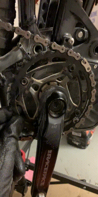

Ich war oder bin eigentlich nur stiller mit Leser. Allerdings habe ich dieses Problem mit dem Ring / Mutter ebenso wie ihr ! Es löst sich immer wieder von allein … leider sprang bei mir die Kette nicht ab und es wurde nicht sofort von mir bemerkt das es löse ist somit bin ich mit dem lösen Ring weiter gefahren und es hat mir quasi das Fahrrad beschädigt. Ich habe das Paket vom verschlussring für ca. 15€ mit o Ring neu bestellt selbst das hat sich wieder von selbst gelöst. Ist aufjedenfall ärgerlich bei so einem hochwertigen bike plus preis !
Wenn ich gefragt werde ist meine Antwort klar. Ist ein Fehler seltenes Bosch ! Der Nagellack ist dafür da damit ich es sofort sehe wenn es sich wieder löst ! Der verschlussring wurde samt o Ring mit 35nm angezogen ! Bringt nichts …
Fahrrad ist ein Haibike Fullseven 9.0 aus 2021 mit cx Motor gen4 mit ca 7tsd Kilometer.

Es kommt auf das Kettenblatt an ob der O-Ring montieret werden darf oder nicht ggf. bei Haibike nachfragen.
Dazu ist auch u.a von Bosch eine Stellungnahme veröffentlicht worden zum Gen.4 (Bes2), dass bei manchen Ketten Blatt Hersteller z.B e*thirteen nicht der O-Ringe montiert werden darf, da sich sonst das Kettenblatt lösen kann.
Soll ich den O-Ring zwischen Sicherungsring und Kettenblatt meines Bosch E-Bike-Motors verwenden?
Zum Thema Schraubensicherung :
Die Welle auf dem der Ring sitzt muss FETTFREI SEIN. Loctite 270 nehmen da da diese Schraubensicherung ein Losbrechmoment: 33 Nm und Weiterdrehmoment: 33 Nm hat und mit ca. 30nm anziehen. Die Endfestigkeit ist nach 24 Std gegeben.

Ich kann nur sagen das der o Ring der drin ist für das Lager gedacht ist der gen 4 Motoren damit das trocken bleibt. Die gen 2 Motoren haben wohl aufgrund fehlen des o Rings Wasser reingekommen was zur Schäden am Lager geführt hat. Deswegen gibt es das Reparaturset nur für die gen 2 Motoren von Bosch. Bleibt sauber und allzeit gute Fahrt.
