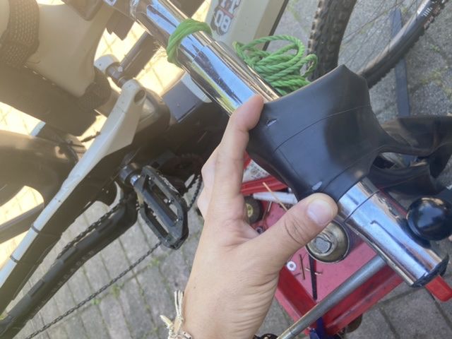

Andere Frage: hat jemand nach dem Reifen montieren schon mal nen „Achter“ im Reifen (nicht Felge) gehabt?
Hab den alten Schlauch geflickt, Rad läuft mega unrund, hab dann nen neuen Schlauch rein, selbes Problem nur nicht ganz so arg.
Steh hier grad aufem Schlauch... LOL ?
Was kann das sein?
Kann sein wenn der Reifen nicht überall am Felgenhorn anliegt.
Die Reifen haben oft aufgeprägte Streifen - da mal nachsehen ob die auf beiden Seiten parallel mit dem Felgenrand laufen.
Bis 4 bar Druck kann helfen den Reifen in Position springen zu lassen.
Ich reibe den Reifenrand vor dem Montieren mit Talkum ab, dann klebt er nicht so an der Felge und spring besser in Position.
Danke. Hab eben auch nochmal die Luft rausgelassen, Reifen mit Spüli eingeschmiert, Ventil gelöst und 3,5bar rein. Hat leider nichts gebracht. Die Reifen scheinen auch auf beiden Seiten über das Felgenhorn gesprungen zu sein, mit ist zumindest nichts aufgefallen.
