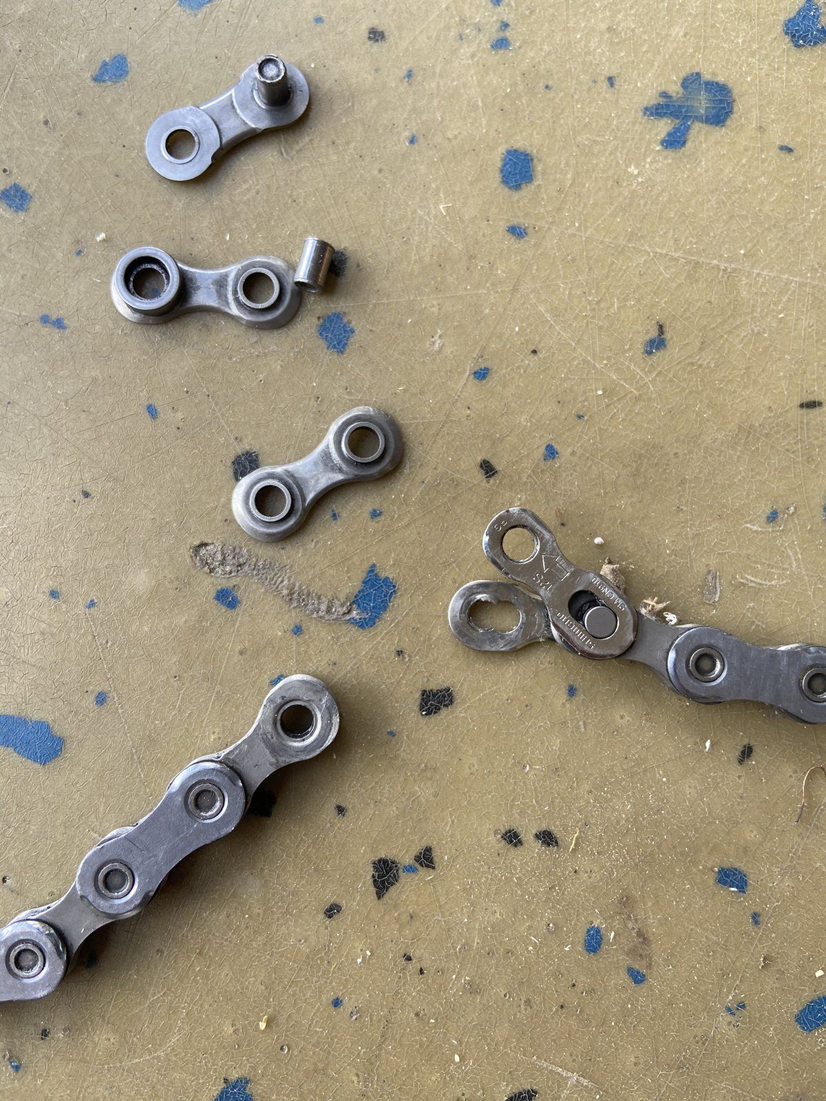

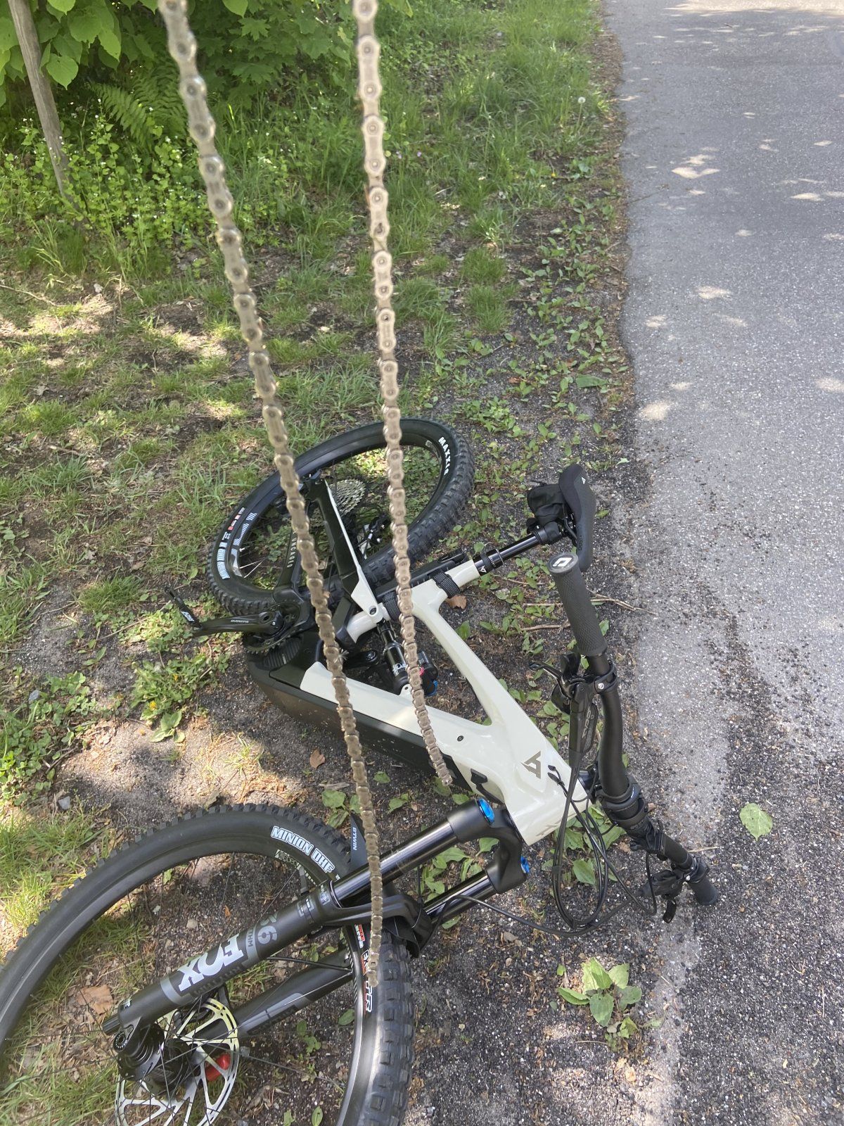

Hallo zusammen,
bin grad von meiner ersten Tour im Schwarzwald gekommen. Nach 36,8km sowas!!!
Das gibt’s doch nicht?! Jemand schonmal sowas erlebt?
Schäume gerade vor Wut. Bei nem 5000€ Bike...

Haja, aber doch nicht nach 37km... klar, YT kann da nichts dafür... trotzdem sehr ärgerlich.
Welche Kette (mit höherer Qualität) kann ich alternativ zum Shimano-Dreck verbauen?
Welche war verbaut?
Ich würde denen das schreiben und die sollen Dir eine neue zusenden.
Vor 10 Jahren ist mir das passiert, allerdings ohne E-Motor und in der Nähe vom Händler.
Ich hoffe es ging gut aus und Du hast Dich nicht verletzt!
Damals tat es im Schritt bei mir ..... sch.. waren das Schmerzen...
Besorge dir direkt noch zusätzlich 2 Kettenschlösser.
Die, zusammen mit den übriggebliebenen Kettengliedern, immer dabei haben. Dann kann man bei Bedarf flicken.
Ein eBike erzeugt ja immer etwas mehr Belastung an der Kette....
Autsch... ?
Ne, passiert ist Gottseidank nichts. Ist beim wenden bergab bzw. dann wieder bergauf passiert. Verbaut ist ne Shimano CN-M7100.
Werde auf jeden Fall ne saftige Email schreiben. Abgesehen von der Kette, streift wohl die Bremsscheibe hinten an den Backen - sieht aus als hätte die ein Schlag. Von den Kabelführungen ganz zu schweigen. Hab alles dokumentiert und werd das auch so in der email mitteilen.
Was mich nervt, ist die Tatsache, dass ich das Bike seit gestern hab und 37km gefahren. Und dann noch 5K ausgegeben hab....
@Radix danke für den Tipp werde ich sofort bestellen und die Rechnung in der Mail anhängen.
Hat jemand Erfahrungen mit dem Support von YT, übernehmen die sowas? Hab ja noch Garantie, Gewährleistung und Rückgaberecht 13 Tage...
Ja mach ich direkt, war die erste Ausfahrt. Hatte natürlich nichts dabei.
Welche Kettenschlösser kannst du empfehlen?
In dem Fall würde ich vielleicht die Kette weiter fahren und nur ein neues passendes Schloss drauf.
Ich würde immer die Schlösser aus dem Herstellersystem nehmen und nicht mixen.
