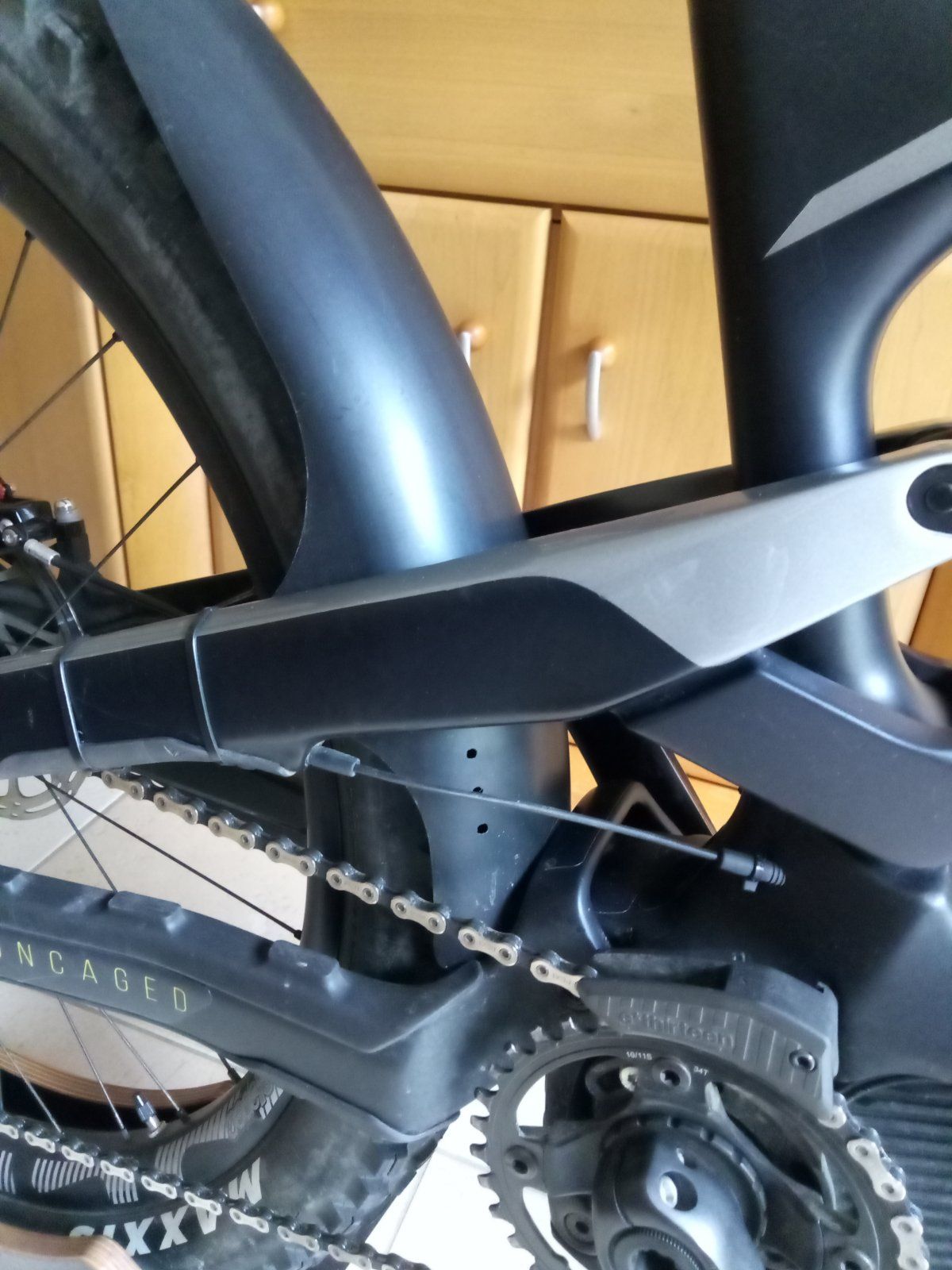

Besten Dank schon mal. Was mir noch aufgefallen ist, die Kabelführung ins Heck sieht irgendwie arg ungeschützt aus bzw. macht mich etwas stutzig, ob das so wirklich gewollt ist. Warum hängen die Kabel so offen aus dem Rahmen?
Finde die Verkabelung ehrlich gesagt, sehr gut gelöst. Sieht gut aus, das einzige was nervig ist/war sind die Gummikabelfürungen im Rahmen, die gehen ab und an raus. Bisschen WD40 drauf und reinstecken. Passt.
Verstehe nicht was "offen hängt".
Zeige mal einen Bildausschnitt - dann kann ich etwas dazu sagen.
Da wäre die Kettenseite aber gefährdeter.
Kann nur empfehlen die kurzen, oder besser die langen Mudhugger-Front zu montieren. Das schützt die Hinterbaukinematik vor Steinschlag und Verklemmung mit Steinen.
Bin 1400km Trails gefahren und sieht noch alles unbeschädigt aus.
