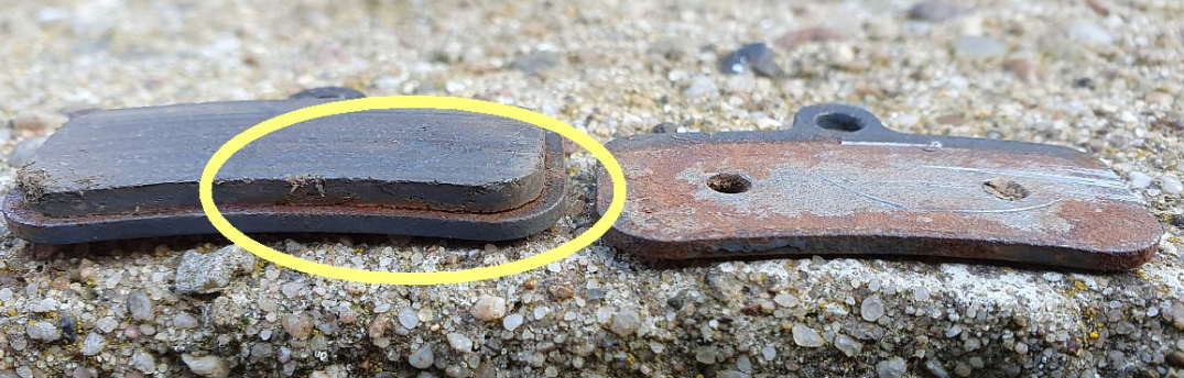

Dann sofort den Sattel runter und die Beläge raus und UPPS 😲
Da fehlt doch was...
Der komplette Belag weg. An anderer Stelle hätte das auch ganz anders ausgehen können.

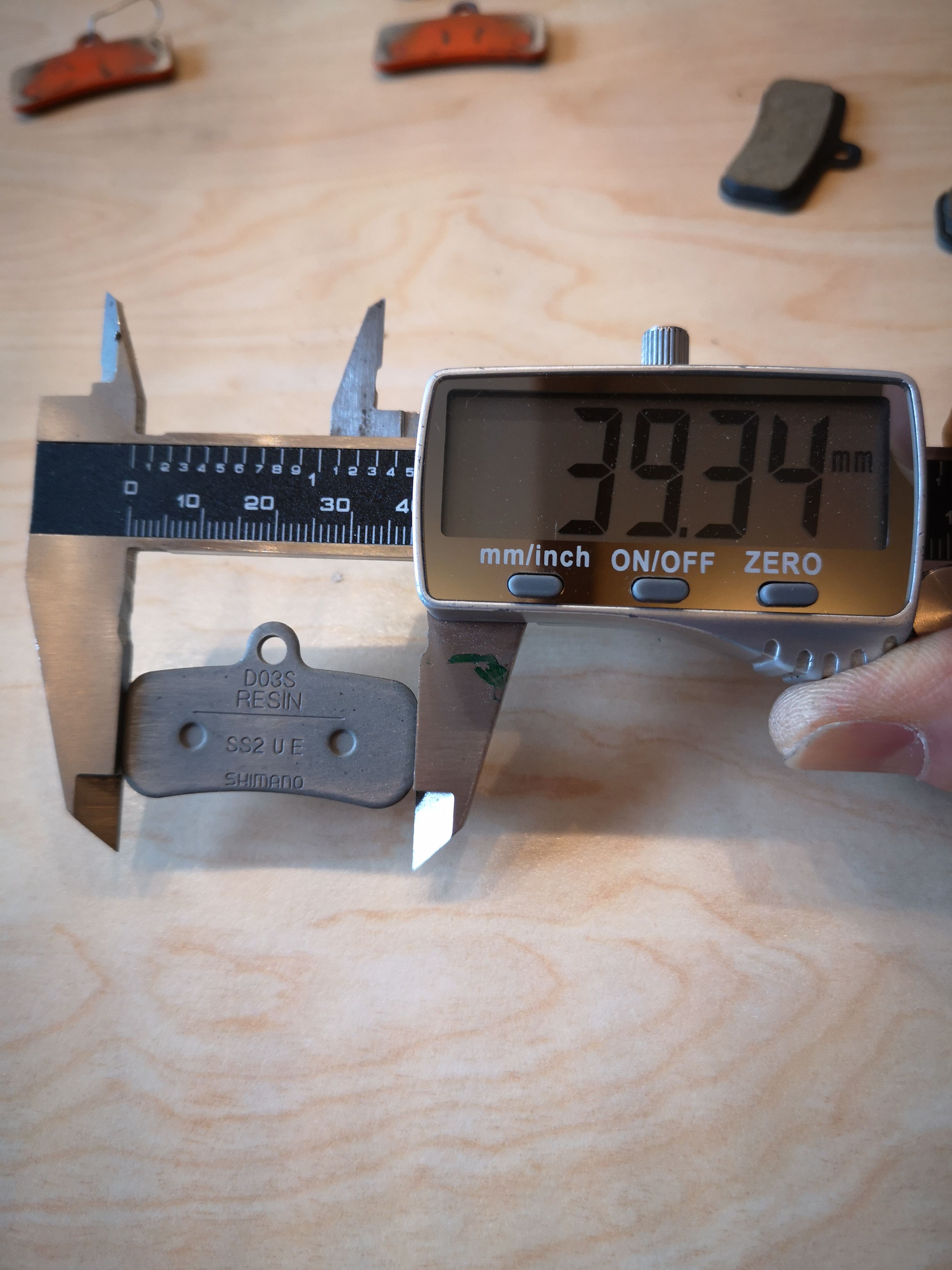

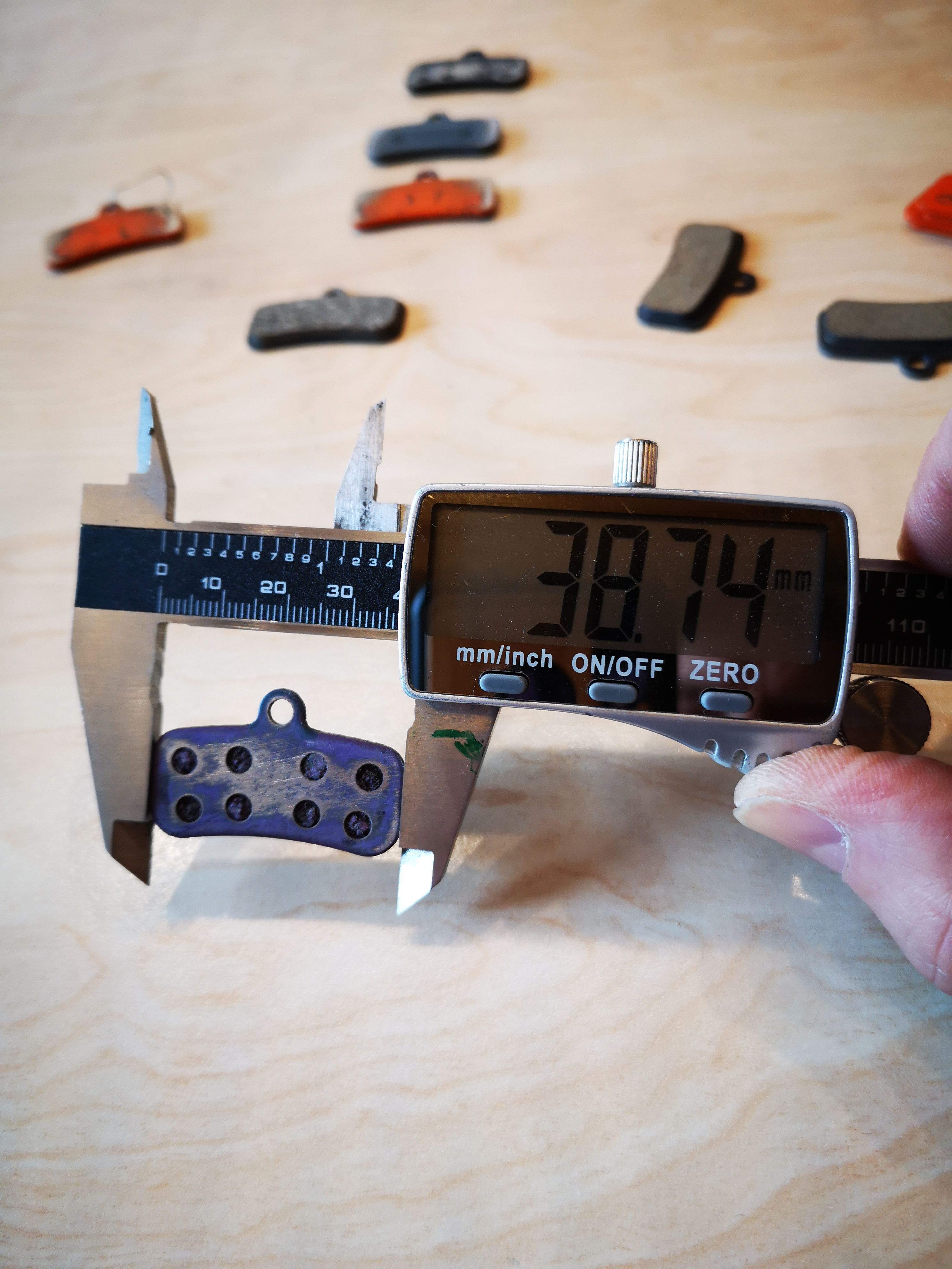

originale D03S Standardbeläge haben exakt plane Trägerplatten, auch Galfer Beläge sind ziemlich plan und haben sogar 8 Haltebohrungen, dafür sind sie aber von den Aussenmaßen sehr ungenau (0,6mm schmäler)
dadurch kann sich der Galfer Belag stärker im Bremssattel abdrehen (hab aber da auch kein Problem damit da ich Scheiben mit breiten Reibringen verwende)

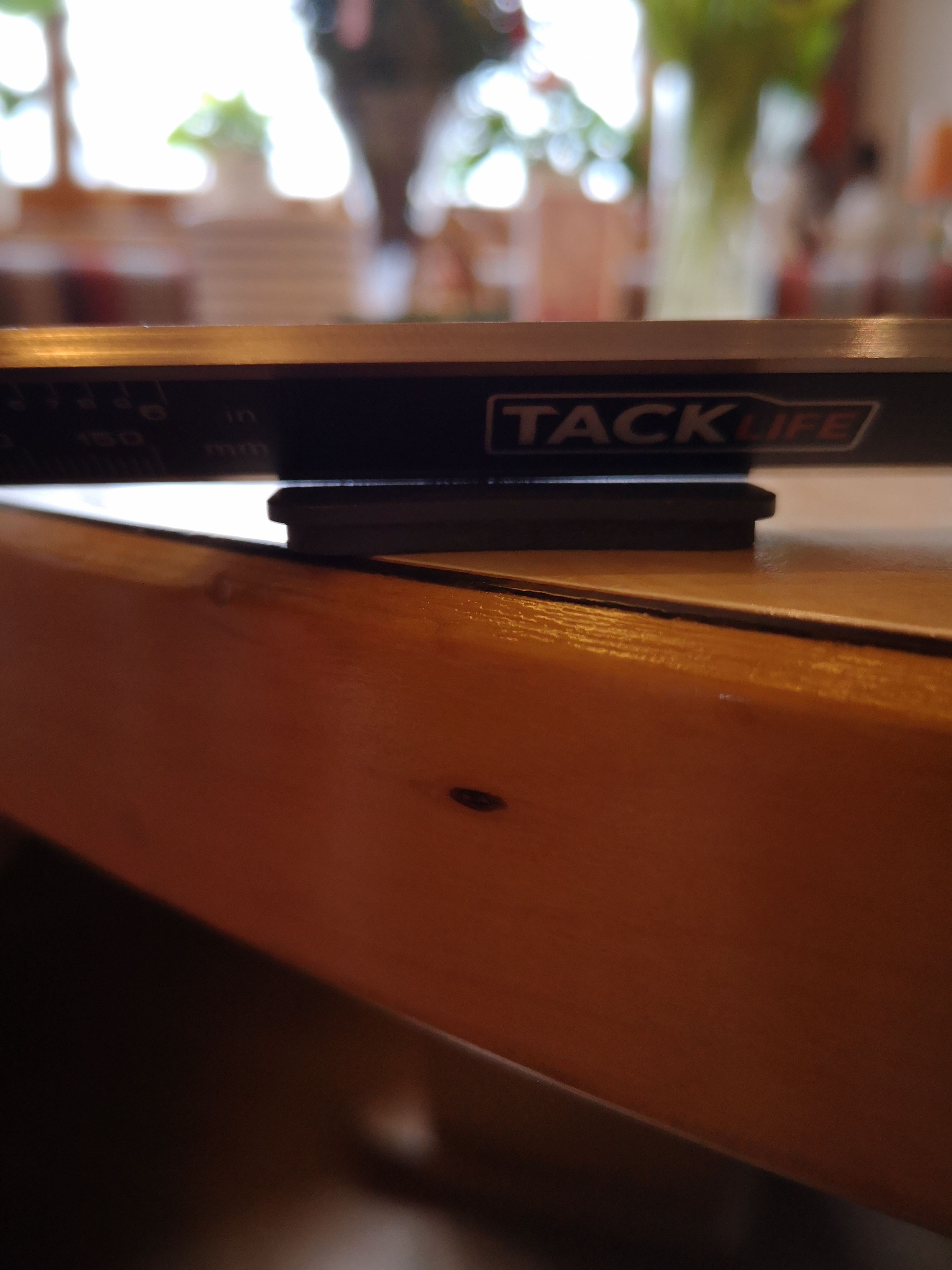

hier sieht man dass diese TS Beläge nach innen gebogen sind (es bleibt eine Mulde beim abziehen)
dieser TS Standard Belag hat einen stärkeren Buckel (schnappt auf planer Unterlage stark auf)

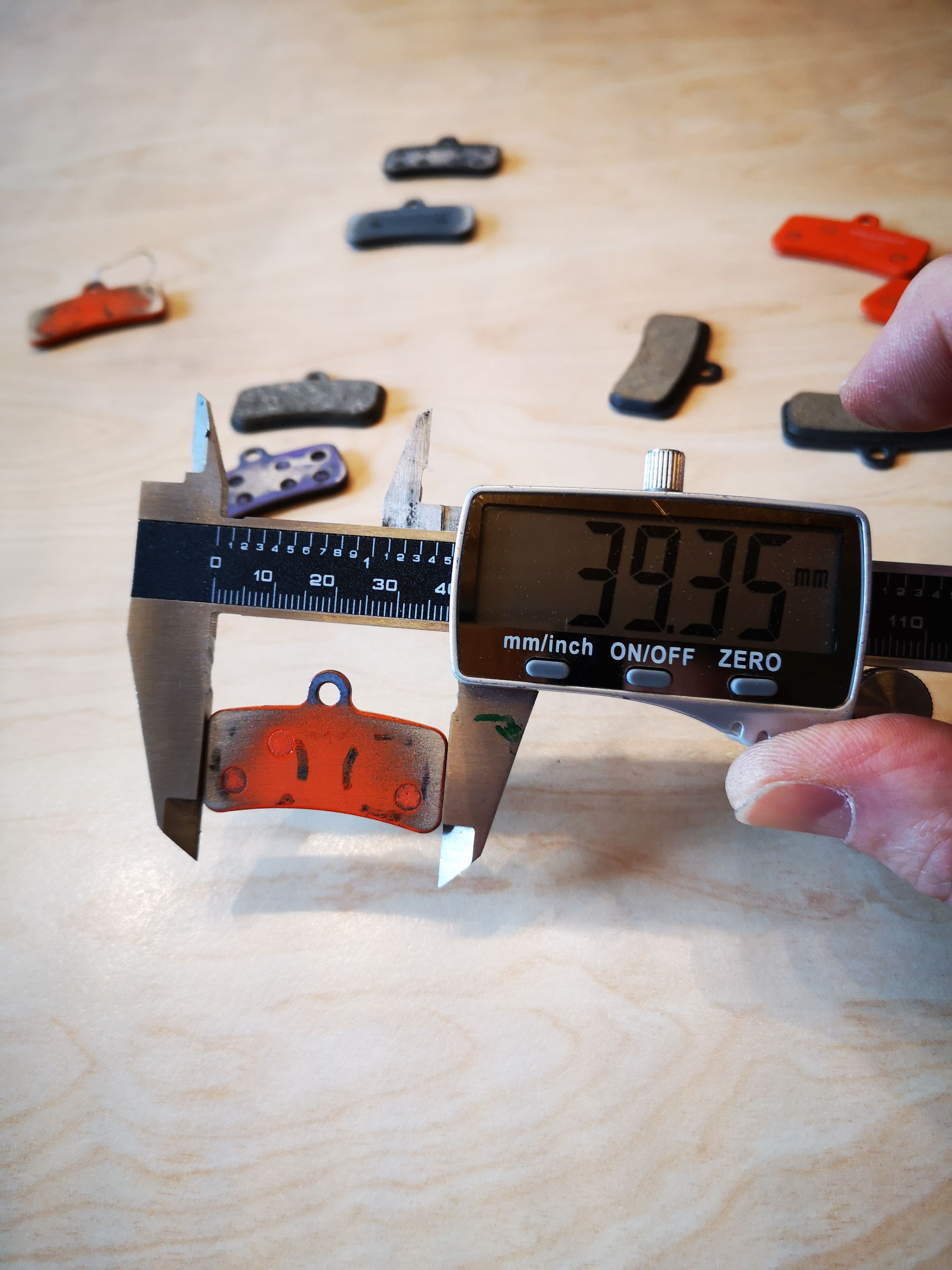

Maß D03S Belag
Abweichung um 0,6mm bei Galfer Belägen (dafür relativ plan und 8 Haltelöcher)
Maß ist bei TS ok
