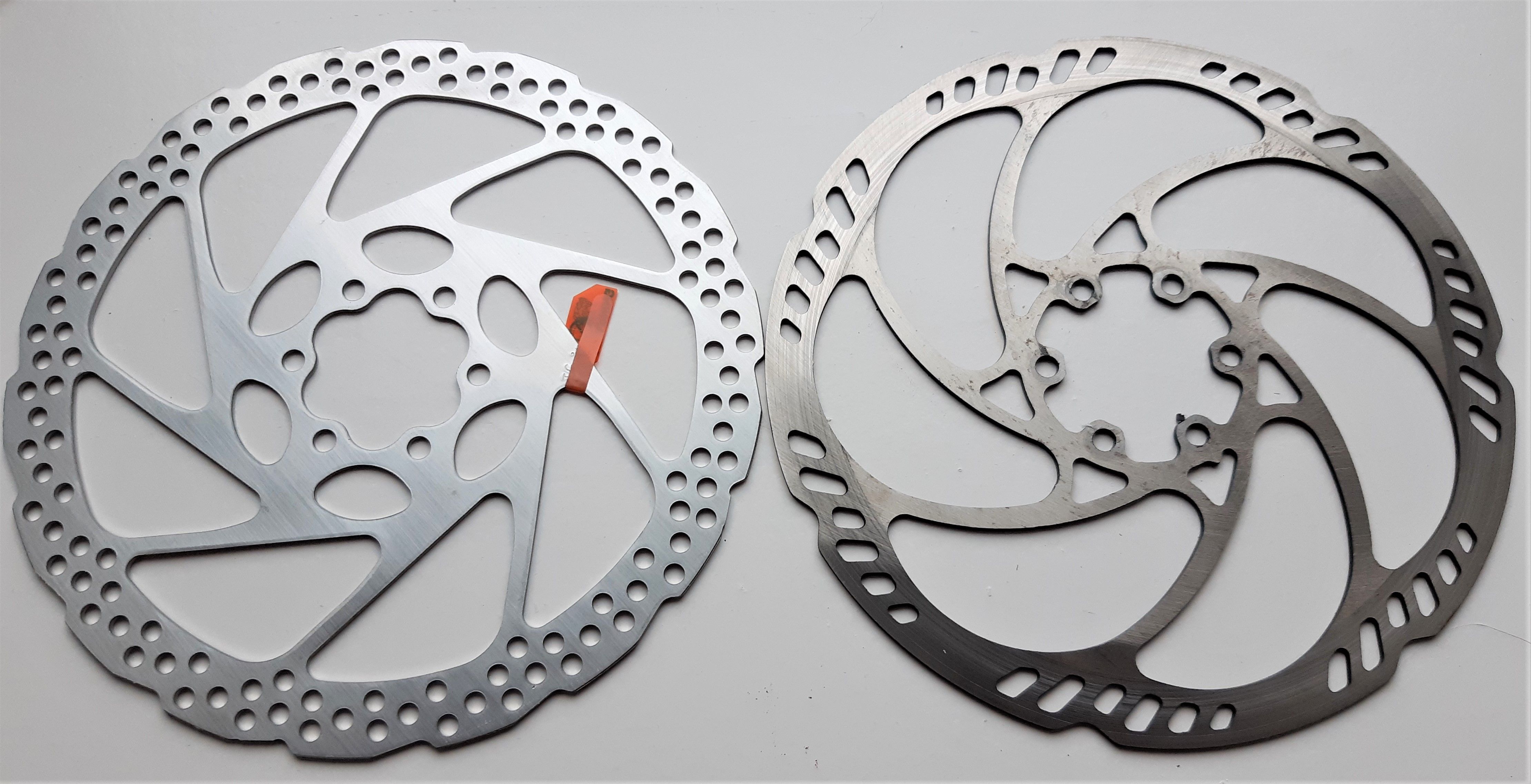

Wie ich oben schon schrieb, arbeitet bei mir die von Focus verbaute MT4 völlig problemlos ...nachdem ich die Storm HC gegen eine RT56 getauscht habe. Letztere ist für den breiten Resin-Bremsbelag -auch durch die größere Reibfläche- deutlich besser geeignet.

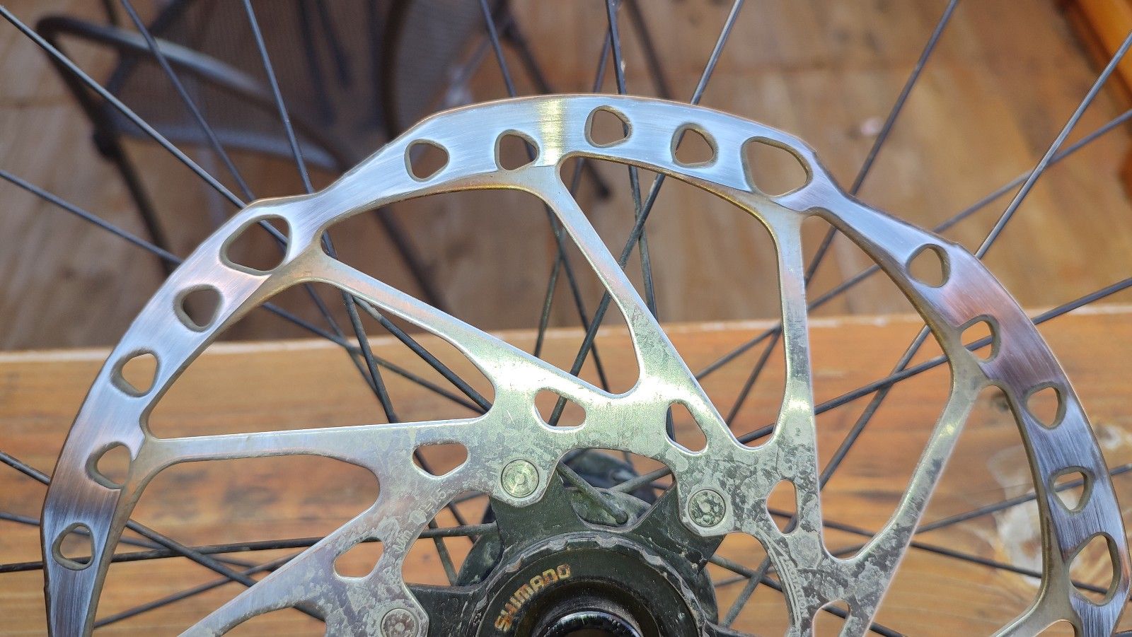

es gibt sie doch > Shimano mit Stanzverformungen (ev. sind Scheiben mit den runden Löchern besser)
Sieht in der Tat übel aus.
Ich betreibe aber aktiv 14 Laufräder mit RT30/56 und habe noch einige Ersatzscheiben hier. Alle sind völlig ok, sonst würde ich sie ja nicht fahren.
ev. kommen sie in der Produktion nicht nach und deshalb leidet dann fallweise die Qualität 🤷‍♂️
oder die grossen Löcher lassen sich nicht so gut stanzen wie die kleinen runden Löcher?
die RT56 schaut da lt. deinem Bild besser aus, und sie sieht auch allgemein stabiler aus als die Storm
z.B. breiterer Reibring, mehr Verbindungsstege, stabiler um den inneren Befestigungsring herum
die Magurabeläge sind ja auch normalerweise etwas breiter bzw. höher, ich finde es eigenartig dass man dann nicht auch Scheiben mit breitere Reibringe verwendet

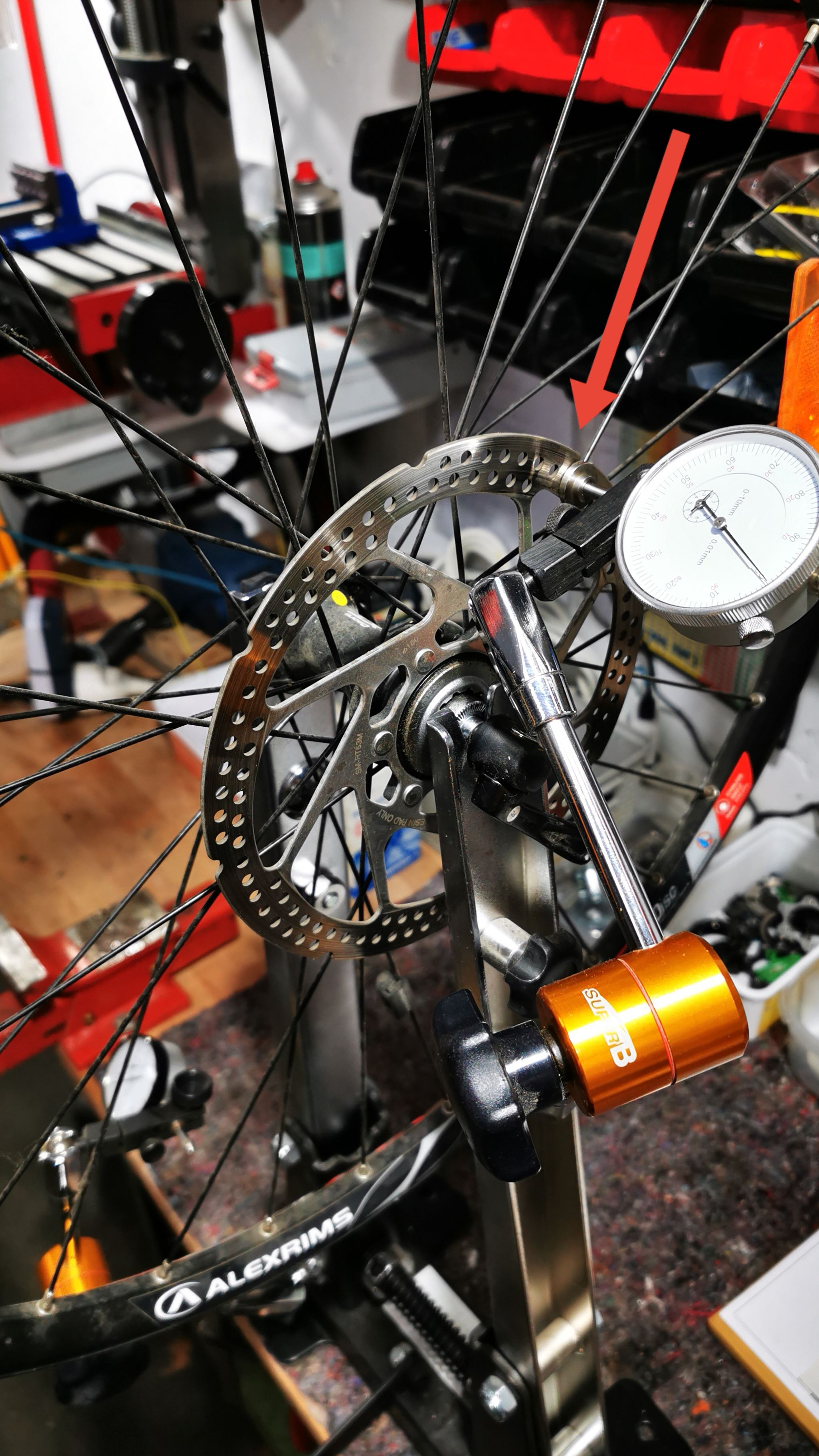

ich richte jede neue Scheibe möglichst genau im Zentrierständer aus (mit eigener extra breiter Messspitze an der Messuhr)

Messung mit grosser Messspitze (ca. 15mm mit Tellerform)

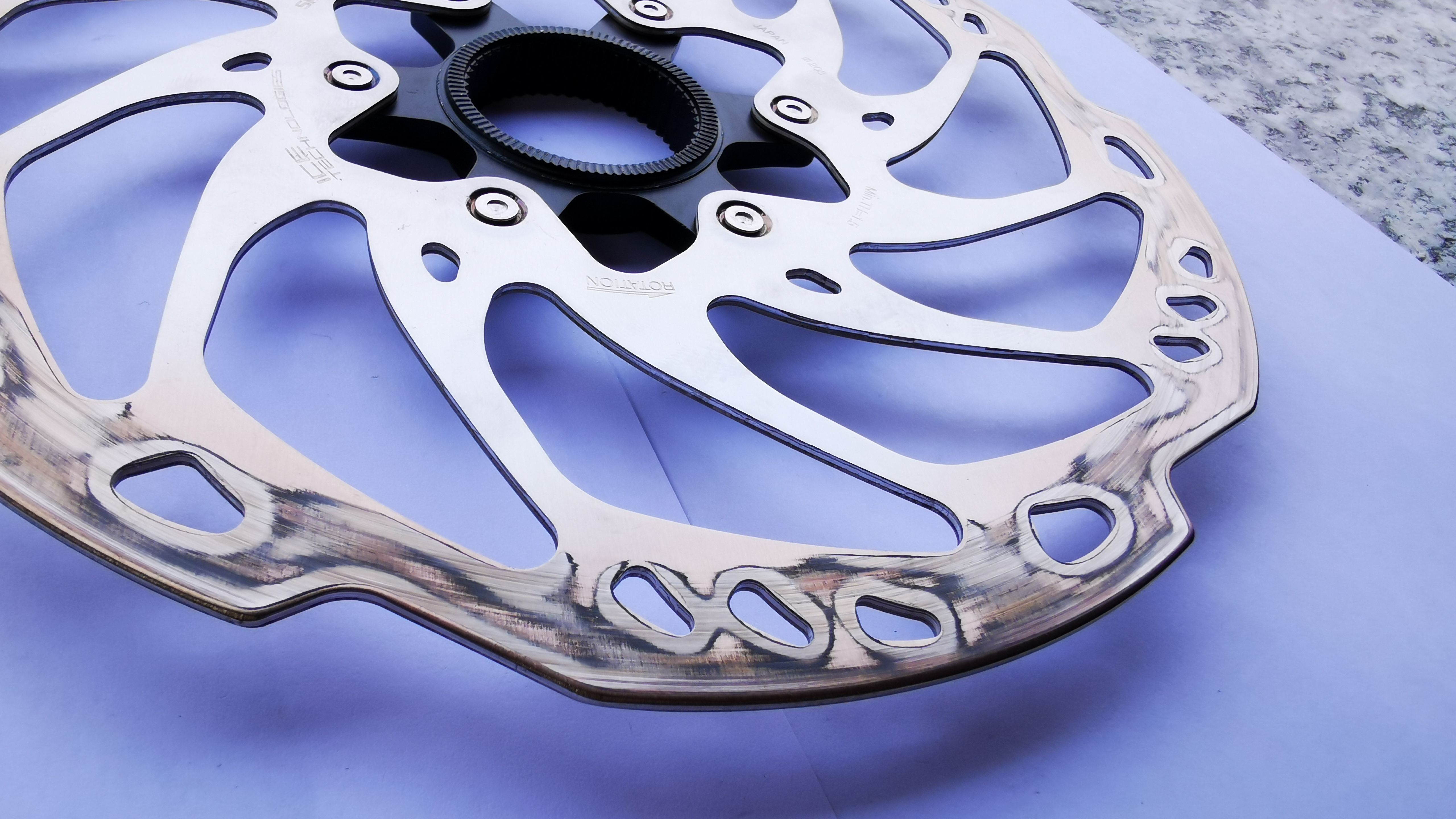

Kollege war heute bei mir
Nun, die sehen halt alle so aus. Gebrauchte Scheiben im Bikemarkt? Et voila... Wenigstens solange, bis sie plan gefahren wurden. Dann kann man aber auch schon entsorgen.
ja das sieht übel aus, das Hauptproblem sehe ich aber auf der anderen Seite, die Erhebungen um das Loch auf der Gegenseite sind sehr aggressiv und erzeugen massive Hitzespitzen lt. Wärmebildkamera, das kann nicht gut sein für den Bremsbelag, ich hatte deutlich mehr Hitzebelastung bei den Messungen und es hat einige Zeit gebraucht bis die Scheiben dann halbwegs bei der Bremsleistung gegenüber anderen Scheiben aufgeholt haben (schlechte Auflage vom Belag)
