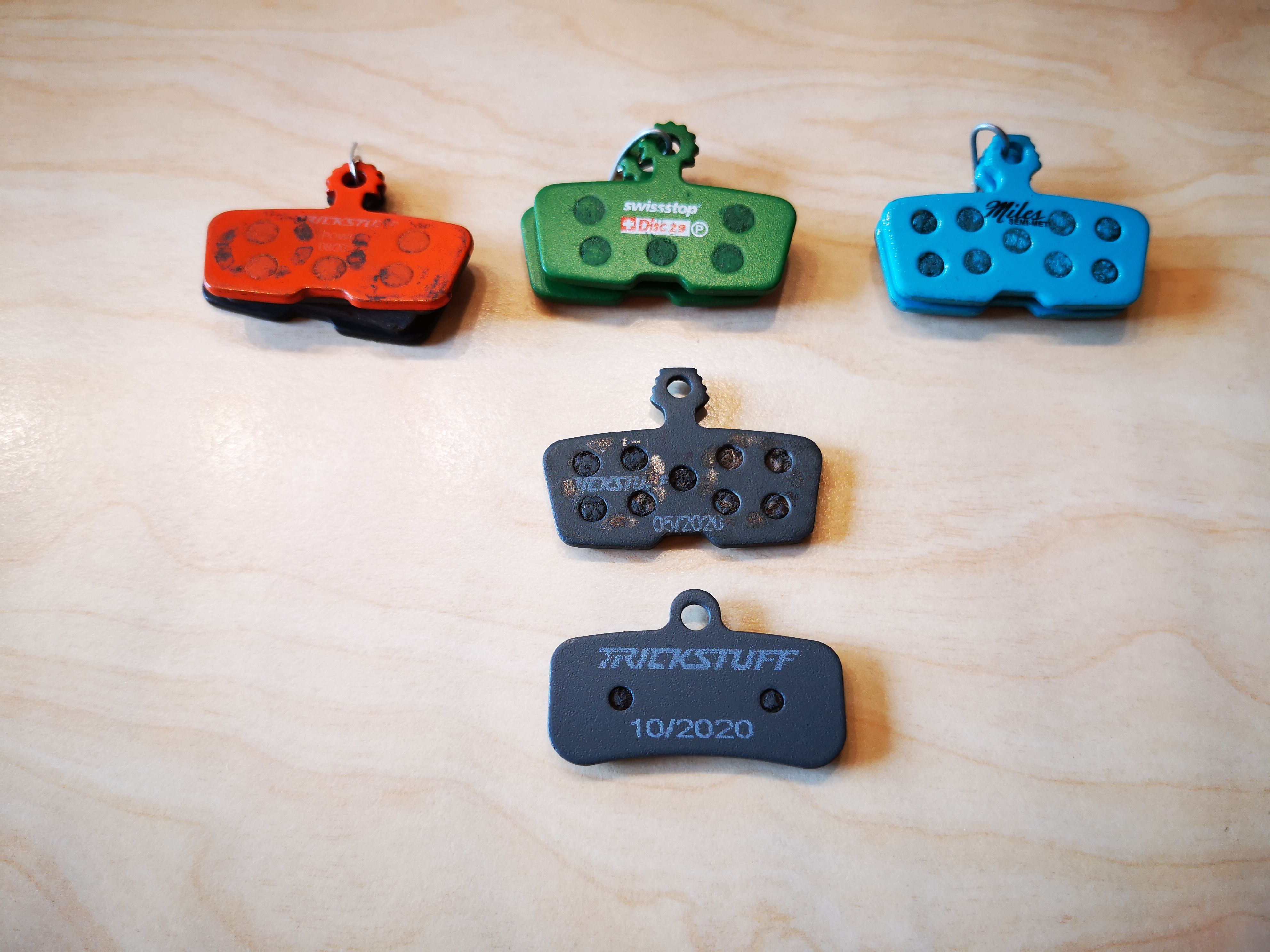

die Verankerungszapfen vom Belag zur Trägerplatte sind gegenüber anderen Modellen schon sehr klein ausgelegt, beim TS Power und bei Sram Modellen ist das deutlich stabiler verankert
der TS Standard hält auch extrem lange, wenn da die Trägerplatten dahinter rosten ist das auch nicht so gut
beim TS Power braucht man sich da weniger Gedanken machen, der hält nicht so lange (hatte den auch tlw. nach 1 Monat abgefahren)
wenn die kleinen Zäpfchen abbrechen dann kann der Belag ohne Probleme nach unten heraus fallen, ev. drückt es den Belag sogar nach oben raus wenn es während dem Bremsvorgang passiert (die Spange ist ja sehr dünn) und dann ist natürlich die Bremswirkung schlagartig weg

hier sieht man gut dass andere Modelle wesentlich besser verankert sind (Belag mit Trägerplatte)
In der Regel wird der Bremsbelagkuchen auf die Trägerplatte aufgeklebt. Ich glaube kaum das Fahrrad Bremsbeläge gecrimpt werden. Ist schon recht selten beim Auto, dann erst beim Fahrrad... Die Löcher dienen der Wärmeabfuhr, haben keine verbindende Funktion.
ich kenn von früher zwar Nietverbindungen (alte VW Trommelbremsen) die TS Standard Beläge werden vermutlich mit höherem Druck und Hitze aufgepresst und die Löcher dienen dann auch dem Volumenausgleich
die TS Standard sind auch eher semimetallische Beläge (der Belag leitet Strom)
von Löcher in der Trägerplatte wegen Wärmeabfuhr hab ich da bei Belägen noch nie etwas gehört, da wären die mickrigen 2 Löcher der TS Standard Beläge auch nicht dazu geeignet, zapfenförmige Vetiefungen erhöhen trotzdem die Stabilität da der Belag nicht gleich davon fliegt und trotz Lockerung seitlich noch Halt hat
in der Glasschleifindustrie hatten wir immer wieder mal Belagablösungen (1,2 m Scheiben) der Fehler lag häufig an unzureichenden Bearbeitung vom Metallträger (Reinigung) hier wurden auch Vertiefungen aufgeflext damit noch mehr Halt vorhanden ist, oder es gab keine plane Auflage vom Belag oder der Grundplatte (verzogen) meist in Kombination mit wenig Kleber
ich hab kürzlich mal Belagversuche mit Wasser gemacht, die Beläge nehmen Wasser gut auf (fast wie ein Schwamm) es versickert richtig nach innen, wenn man häufiger bei nassen Bedingungen fährt und die Trägerplatte noch dazu rostet, dann löst sich der Belag halt irgendwann mal ab, man sieht das im Bild auch gut dass es von außen rundherum hinein gerostet ist

TS hat sich zwischenzeitlich bei mir gemeldet und hätte gerne die defekten Beläge und auch die von meinem Fully zur Untersuchung. Schicke ich ihnen morgen natürlich. Mir haben sie entsprechenden Ersatz aus der Power-Serie angeboten.
Hoffe, dass ich das Ergebnis der Untersuchung dann auch mitgeteilt bekomme.
