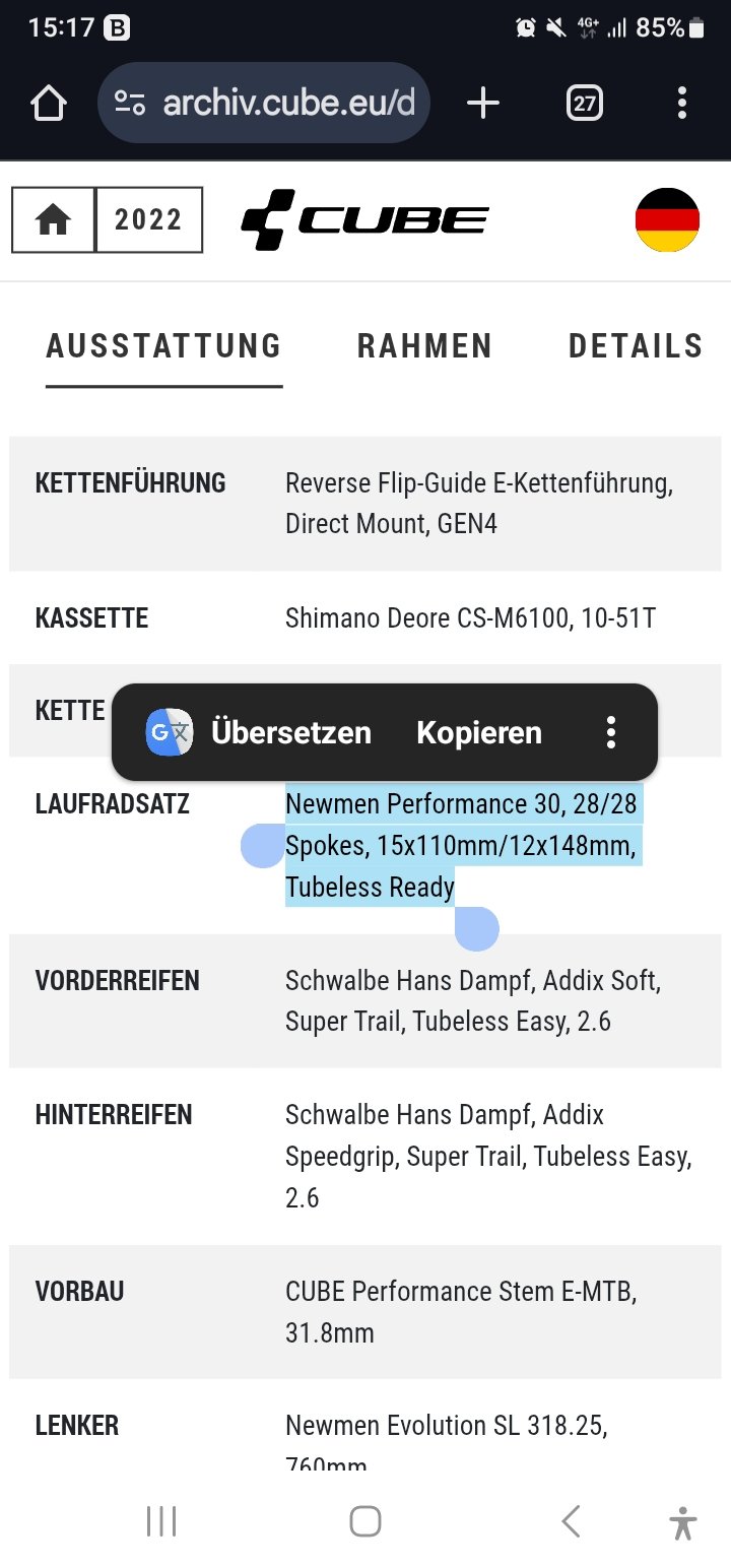

Newmen bietet verschiedene Nabenmodelle an. Die genaue Modellbezeichnung ist entscheidend. Diese finden Sie in der Regel auf der Nabe selbst oder in den Dokumenten Ihres Laufradsatzes.
Anhand des Datenblatts kann man es nicht sehen, oder?
Nein, da steht nur die Bezeichnung des Laufradsatzes. Bei Performance 30 Laufrädern baut Newman aktuell die Fade Naben ein. Ob das 2022 auch schon so war weiß ich nicht.
Also nochmal Newman anschreiben und mitteilen, dass du nen Performance 30 Laufradsatz aus 2022 hast, der mit nem Cube ausgeliefert wurde. Dann können die dir bestimmt weiterhelfen. Wenn nicht weiß es vielleicht Cube.
Sonst hilft nur zerlegen, Lager ausbauen und messen oder gleich das ganze Laufrad in die Werkstatt bringen, bzw zu Newman für nen Service schicken.
