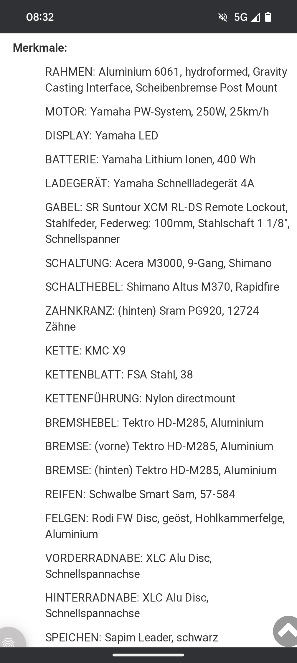

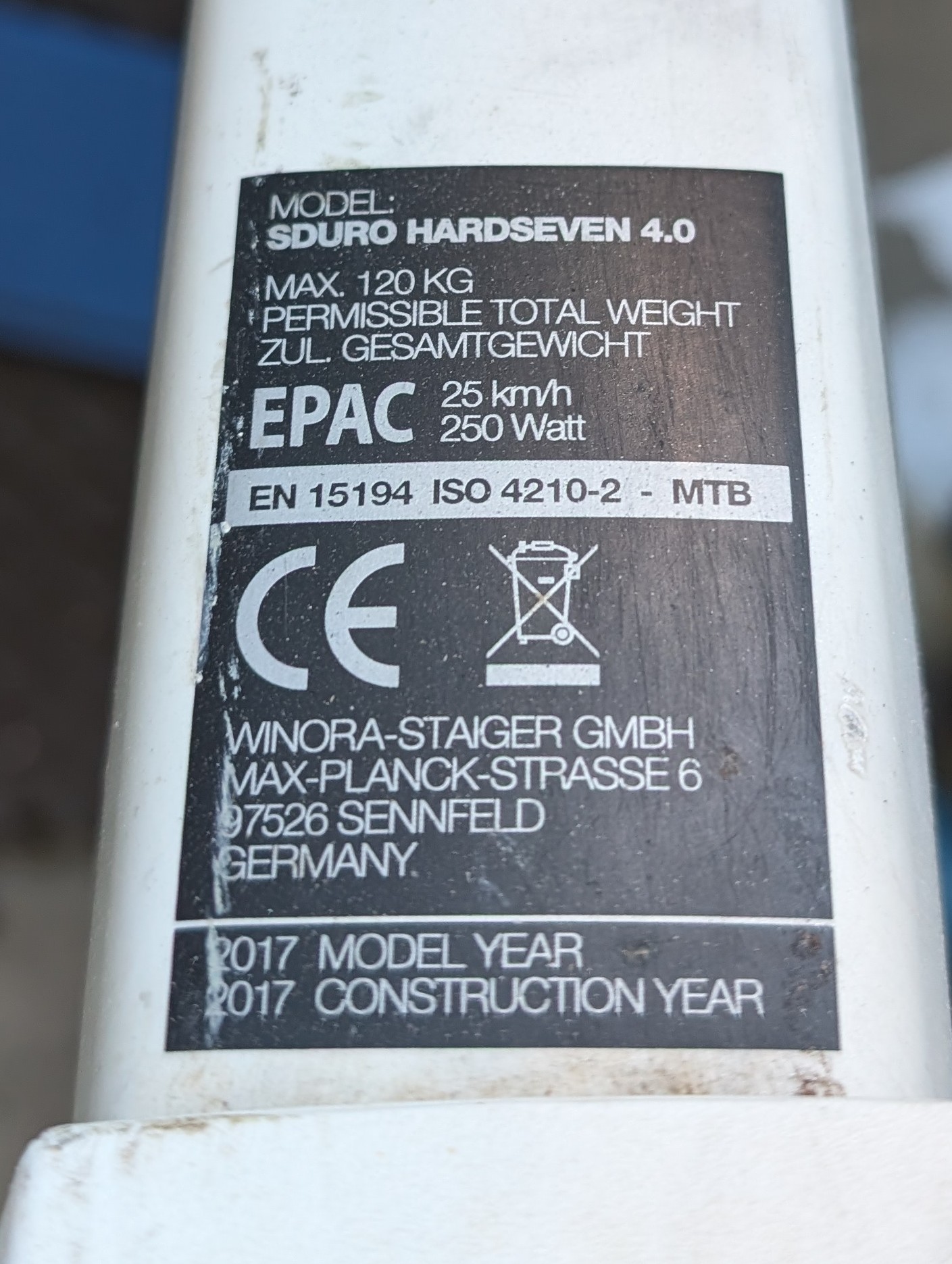

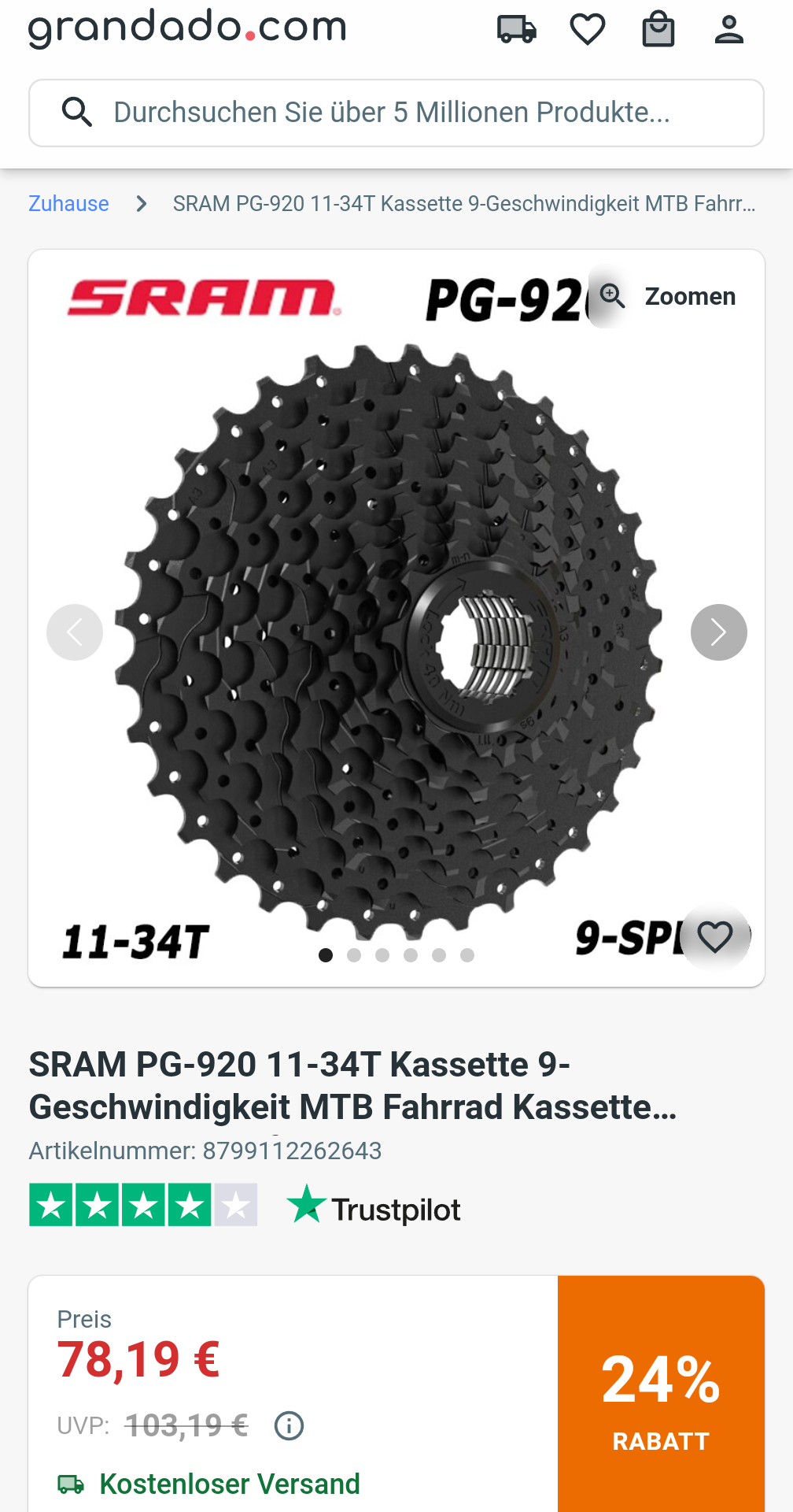

Hallo, ich wollte jetzt nicht ein neuen Thread auf machen. Deswegen hier mal meine Frage bzw. Update.

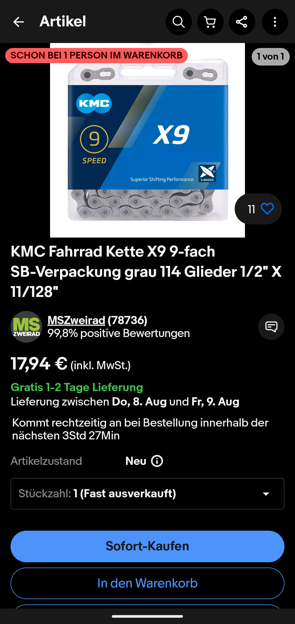

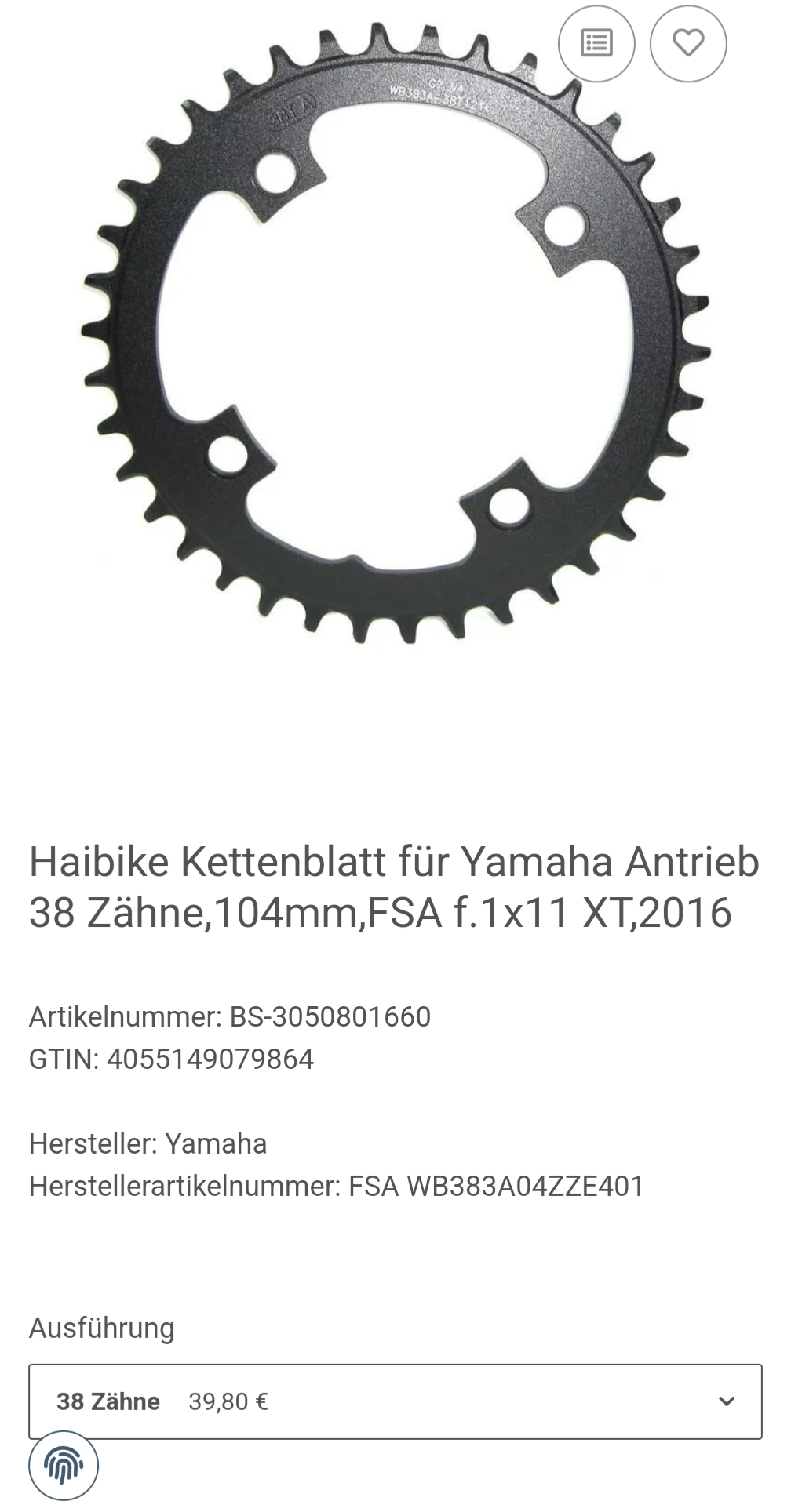

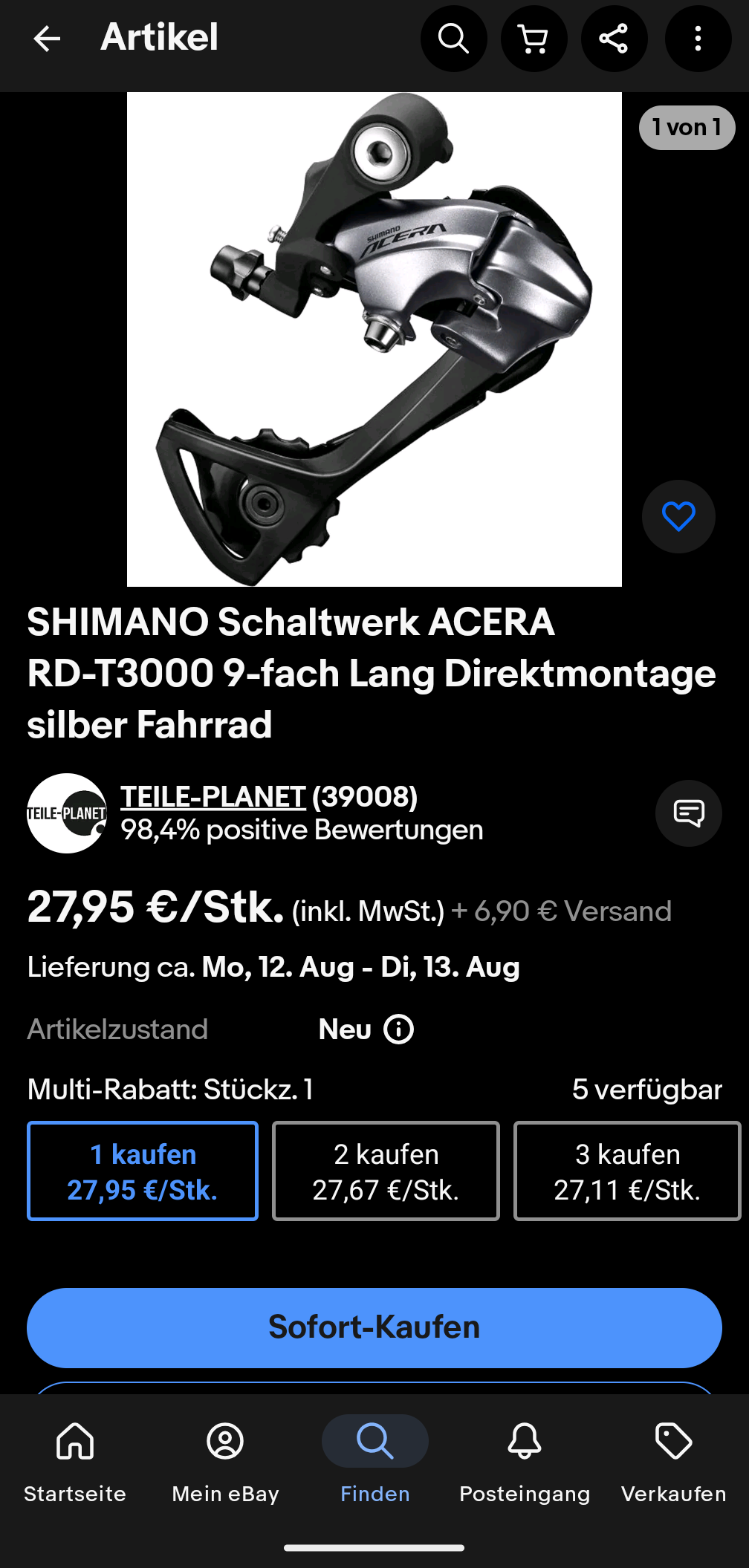

Ich hab jetzt ein paar Komponenten rausgesucht aber bevor ich die kaufe wollte ich wissen ob die dann so passen. Ich hänge mal ein paar Bilder ran.
Hab zwar ein Datenblatt für das Hardseven (BJ 2017)
Aber die Bezeichnungen sind manchmal etwas merkwürdig.

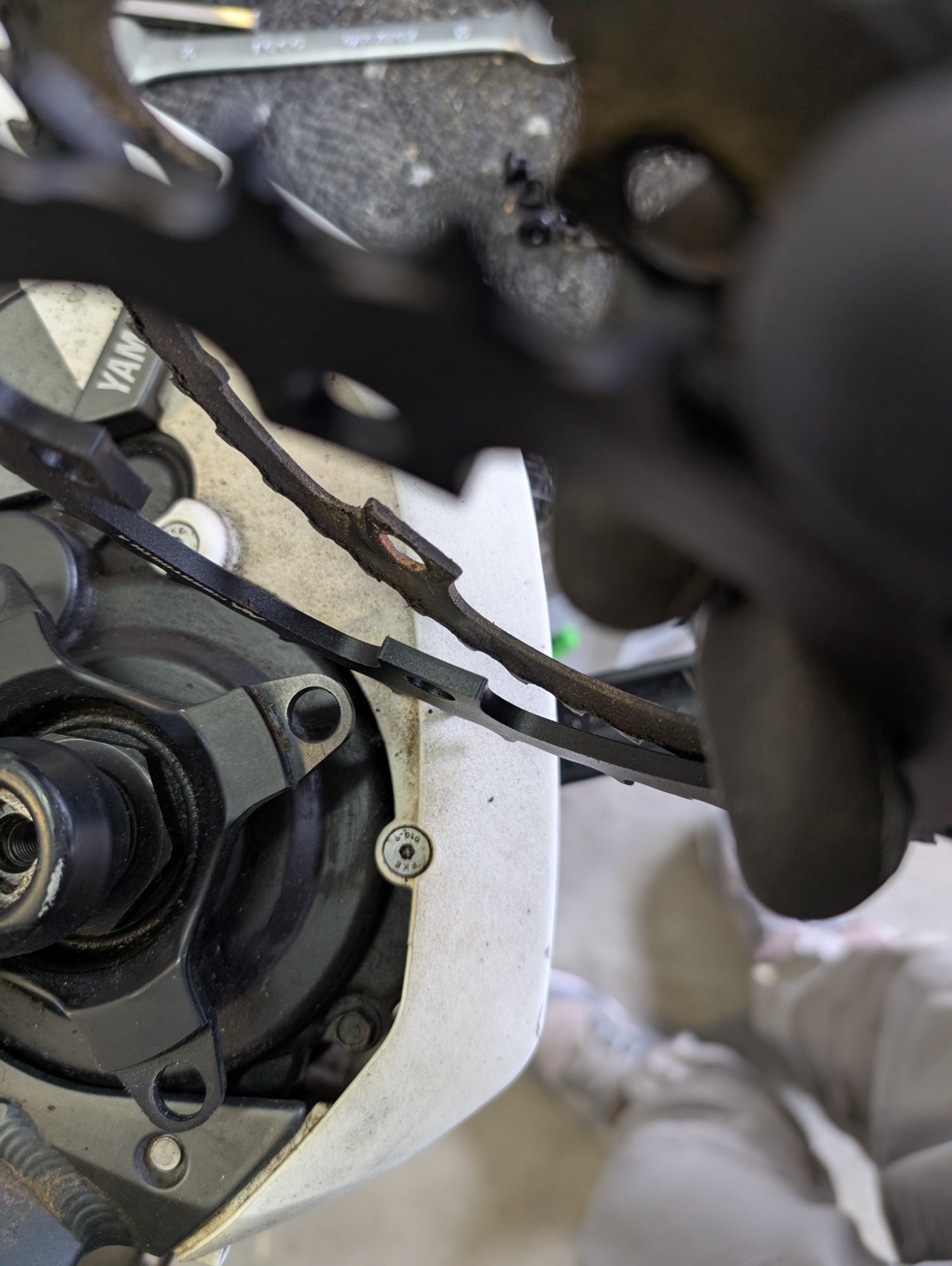

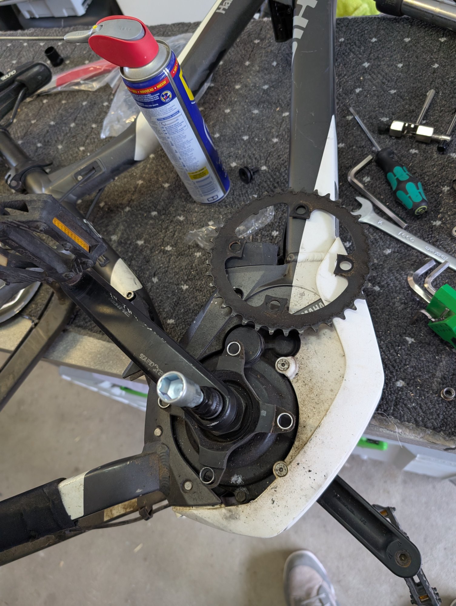

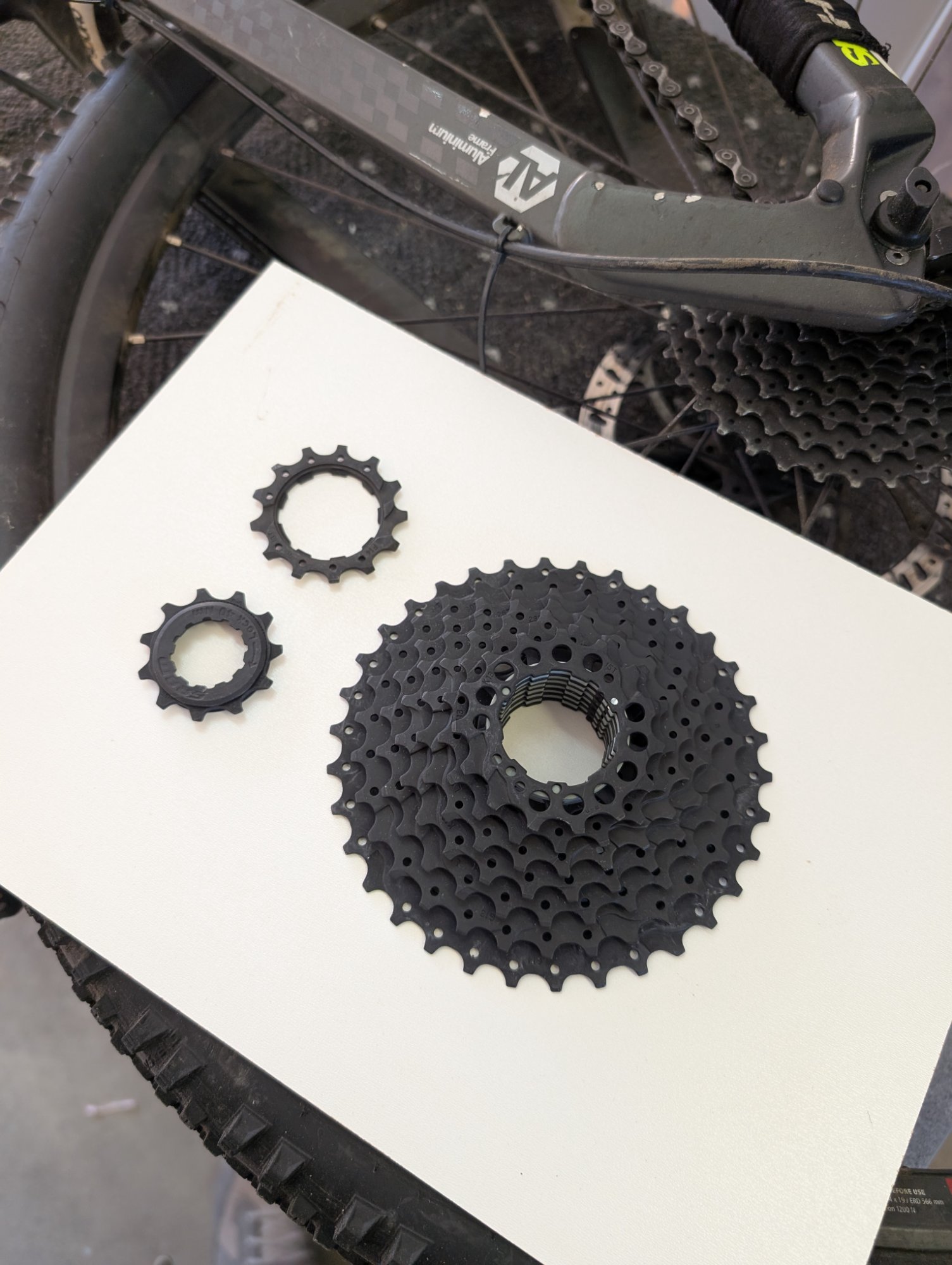

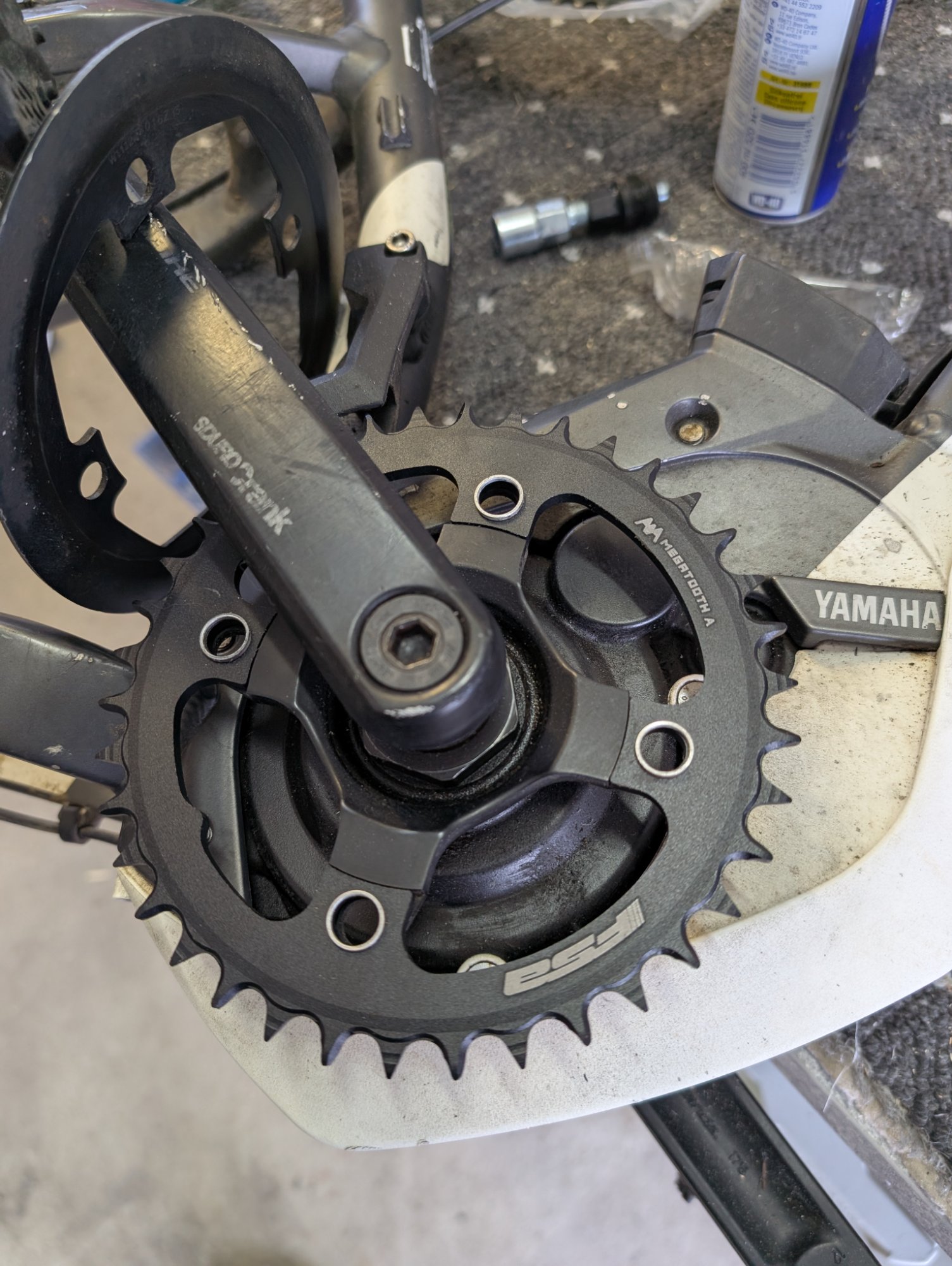

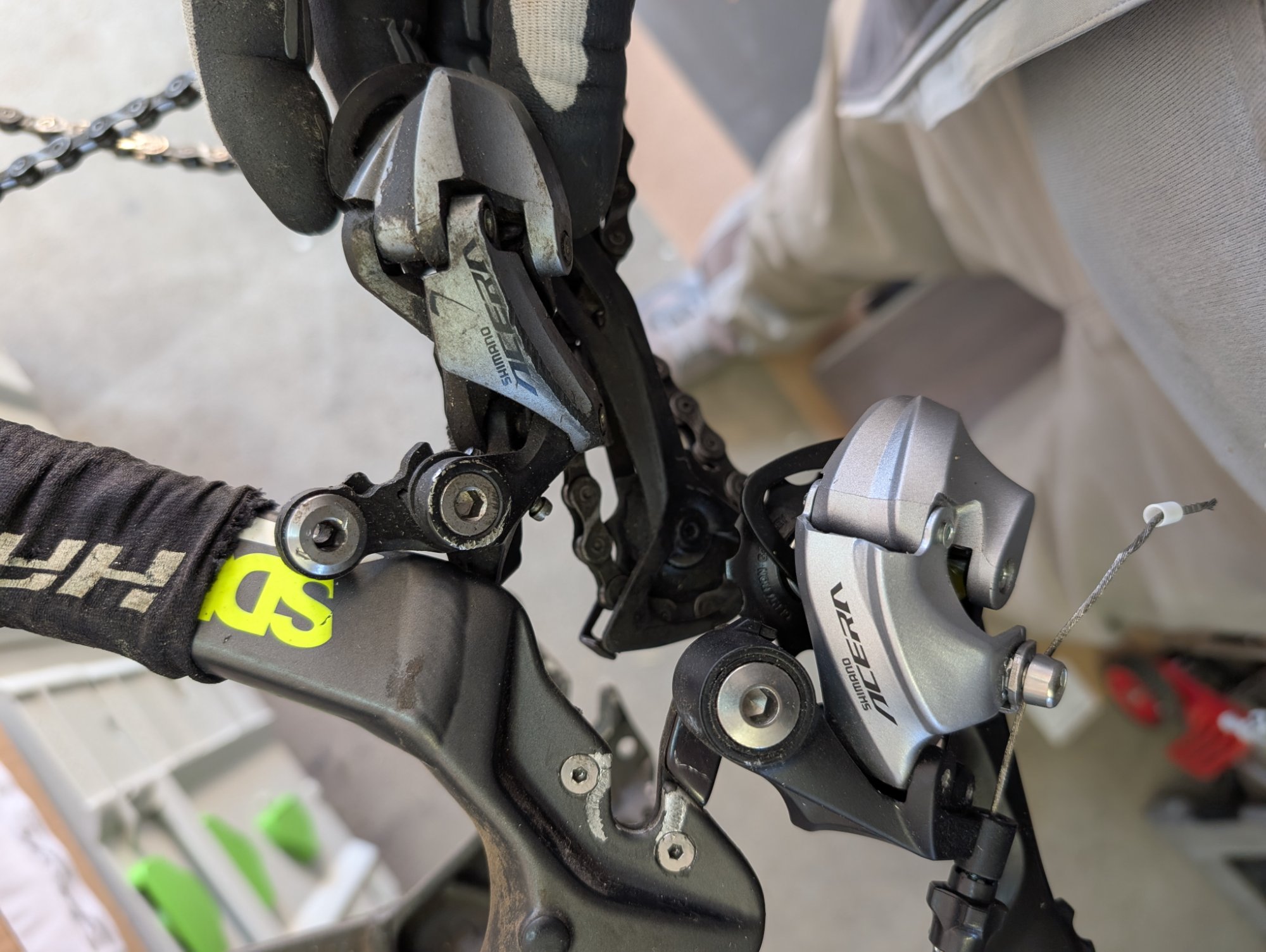

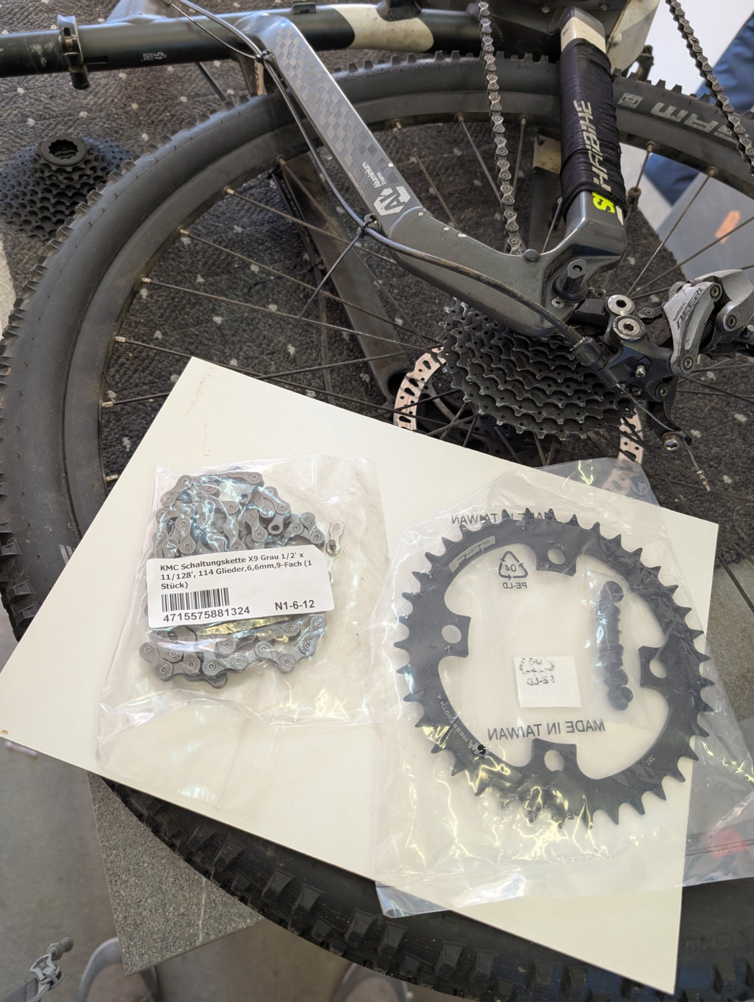

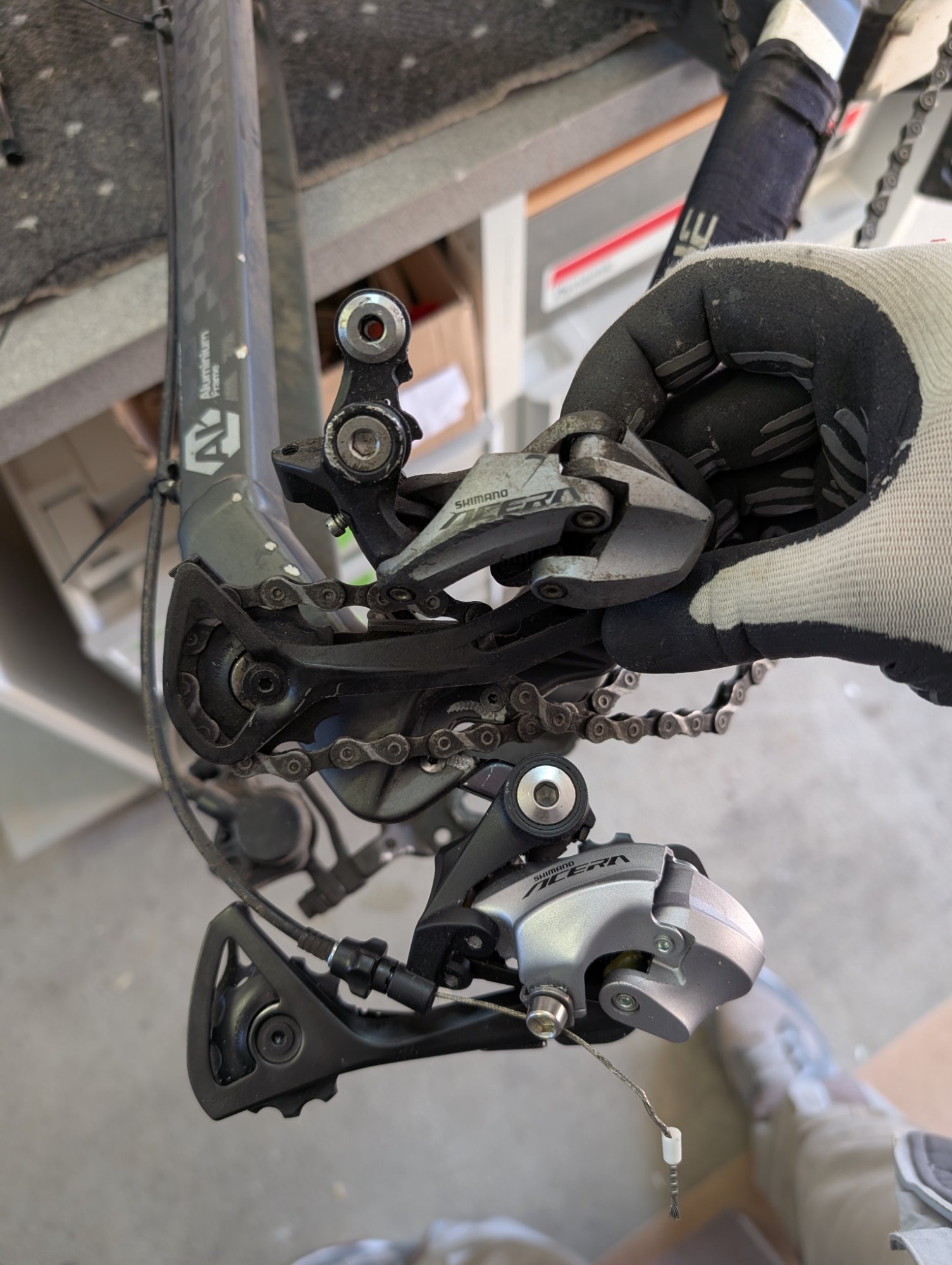

Ja, also ich hab jetzt die Komponenten gekauft und wollte heute loslegen. Leider habe ich dann beim Kettenwechsler gemerk das die unterschiedlich aussehen. Naja, trotzdem ausgetauscht, in der Hoffnung dass es doch geht. Als nächstes das Kettenblatt vorne. Mein neues ist leider doppelt so dick wie das verbaute. Da passt die Kette garnicht richtig drauf... Sehr frustrierend. Mal gucken ob ich ein neues Kettenblatt kaufe oder alles wegwerfe und es als Lehrgeld abstempeln...

Also ich habe mich heute nochmal ran gemacht und gemerkt dass das Ritzel falsch montiert war. Hab ich wohl verbockt. Nachdem ich jetzt nochmal 2 Stunden investiert habe, habe ich alle Komponenten problemlos einbauen können und der Hobel läuft ziemlich gut. Als nächstes überprüfe ich die Bremsen und dann werde ich ein neuen Akku kaufen. Glücklicherweise kostet der nur noch ca. 260 Euro. Bis jetzt habe ich knapp 170€ investiert.
