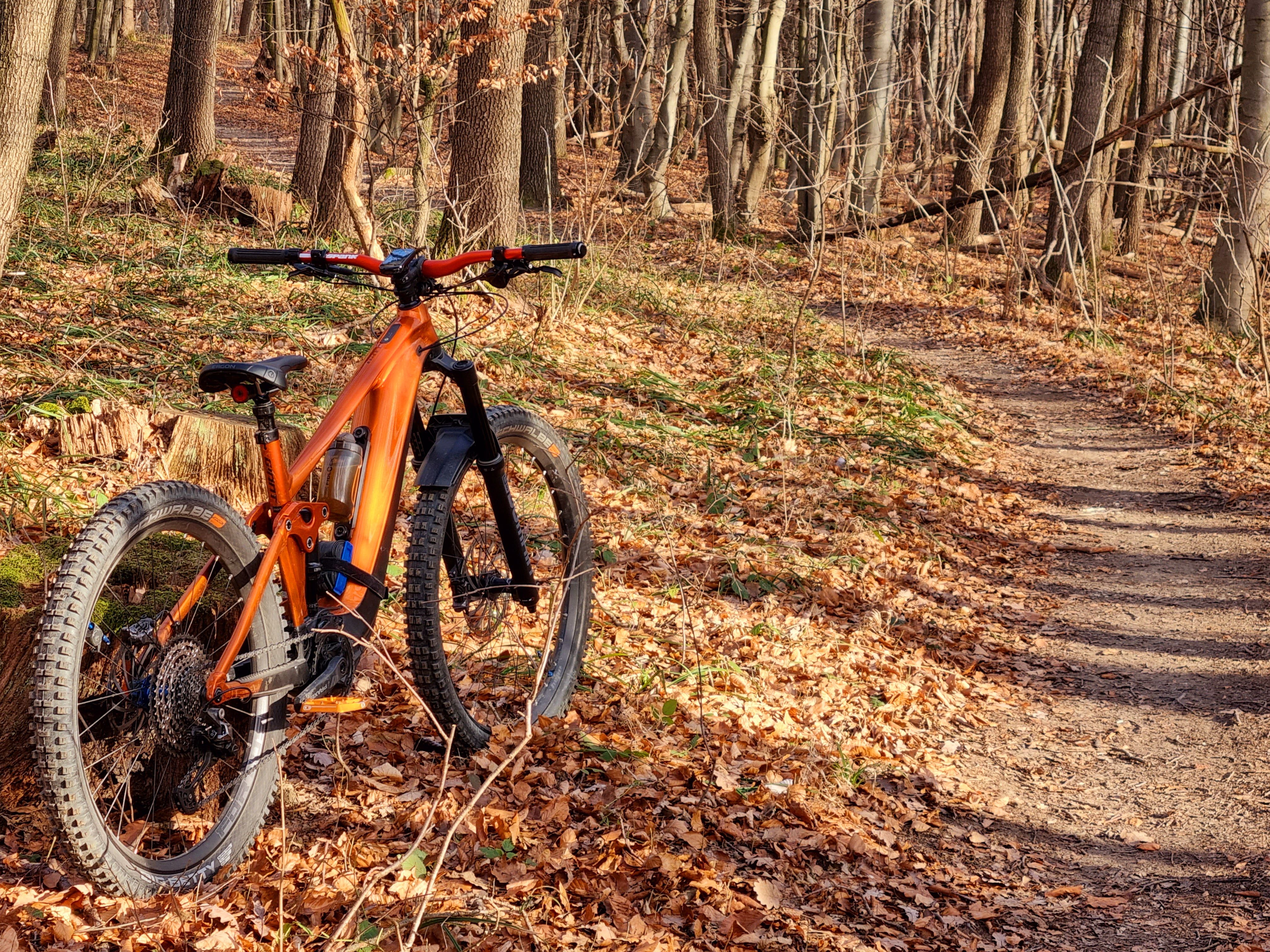

Bei mir schaut’s so aus
Also das bike macht einfach Spaß;)
Geändert wurde
Lenker
Griffe
Sattel
Laufradsatz von hope
Bremsen auf xt
Reifen
Bremsscheibe vorne auf 220
Sattelstütze auf 200mm
Das Meiste war schon vorhanden...
Denn flaschen Adapter muste ich mit schaum stoff unterlegen sonst klappert das fürchterlich, sonst bis jetzt keine probleme
Lg
Lg

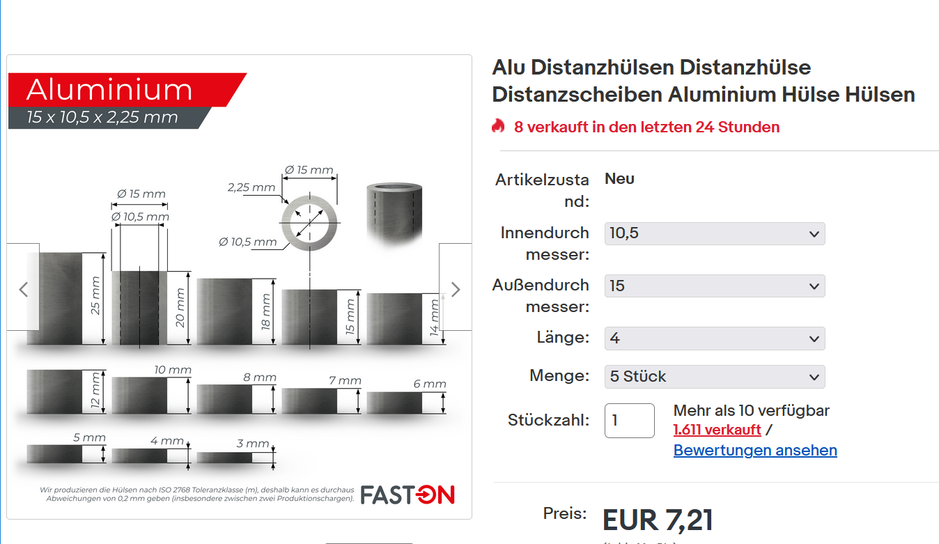

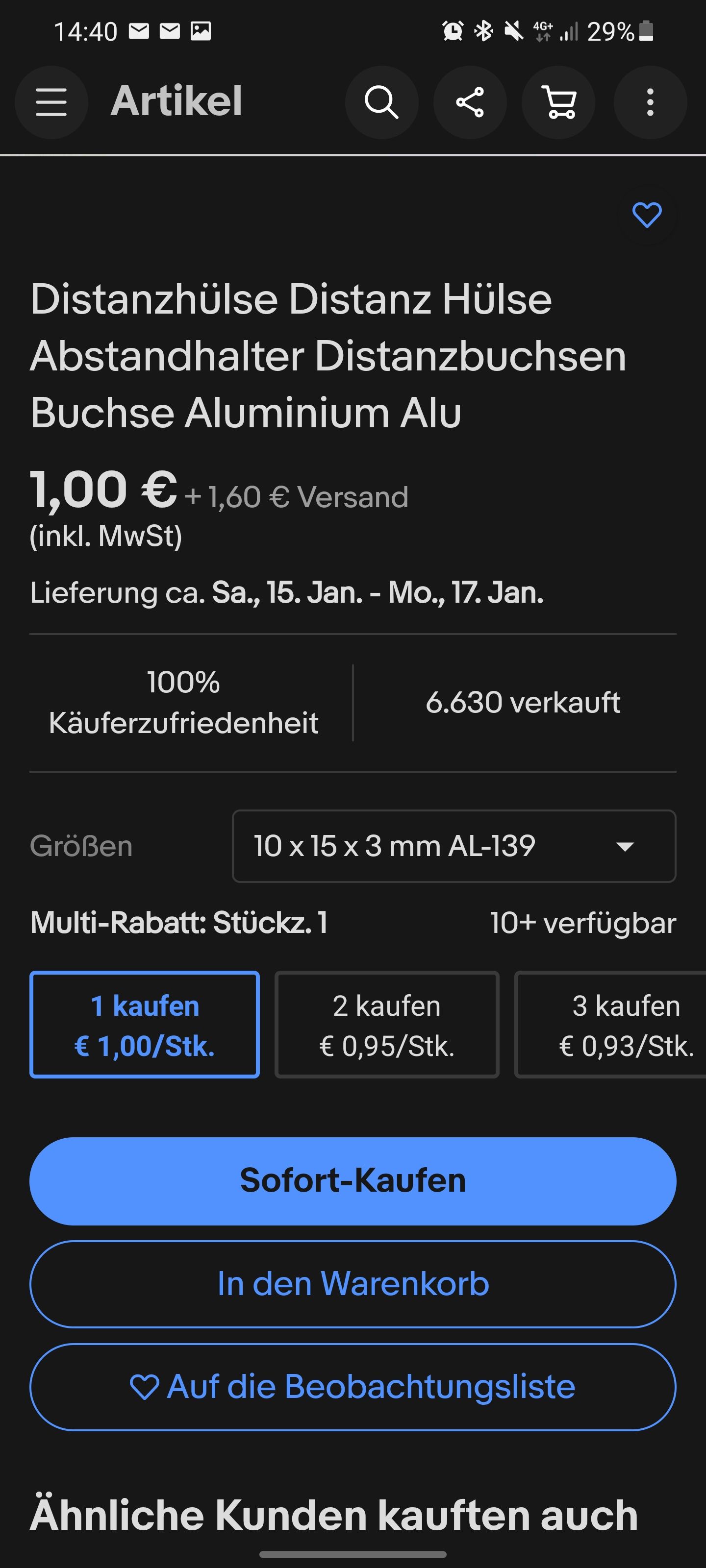

Hallo Trialbiker82. Ich möchte auch Buchsen kaufen, weil die rechte Seite an meinem Fahrrad etwas eng ist. Würde diese Buchse für 10,5 x 15 x 3 mm passen? Oder wäre es zu locker, da es einen 0,5 mm größeren Innendurchmesser hat. Ich habe versucht, das von dir empfohlene zu kaufen, aber der Shop liefert nicht nach Slowenien und sie beantworten meine Frage dazu nicht? Also habe ich einen anderen Shop gefunden. Danke.

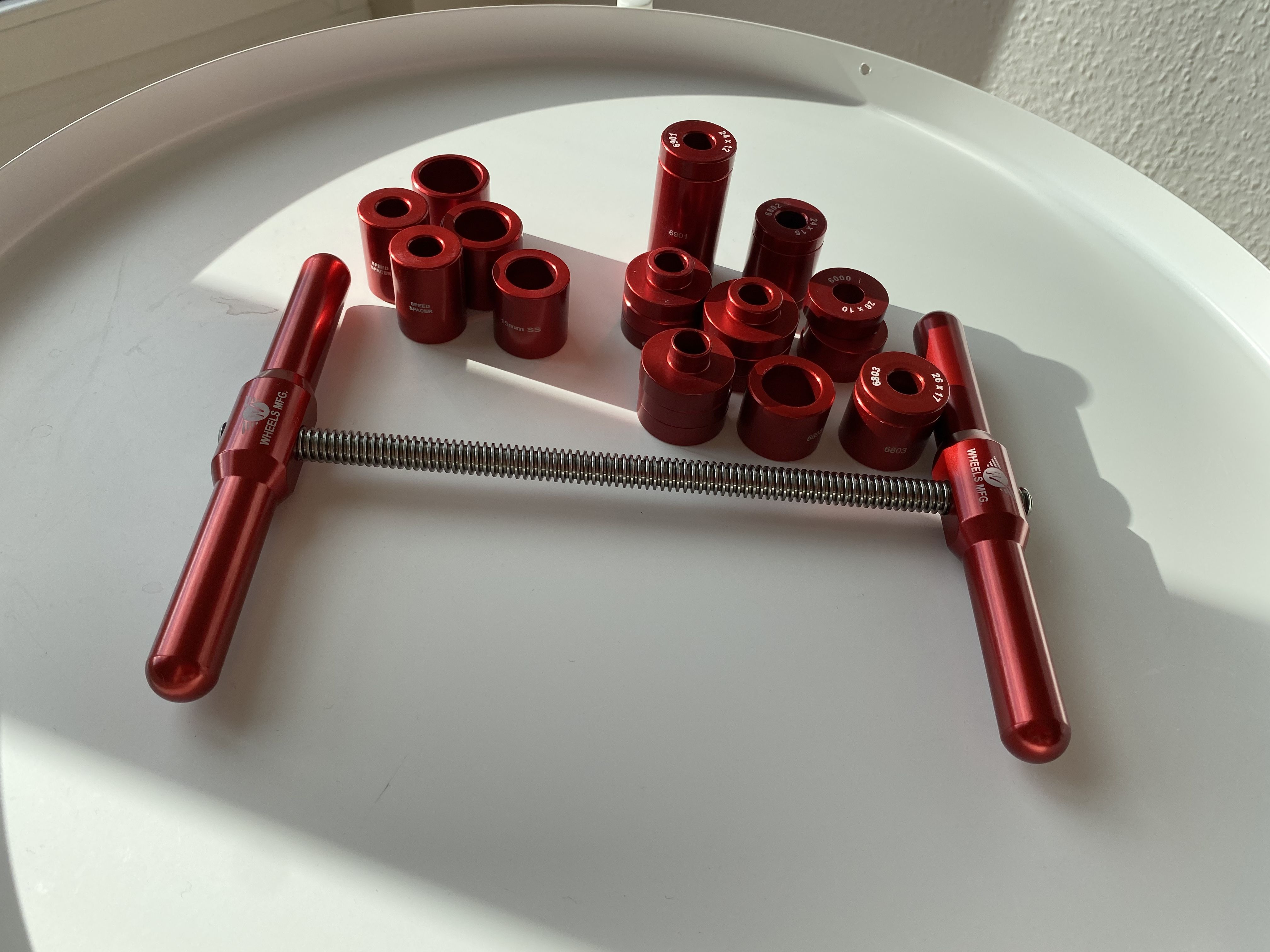

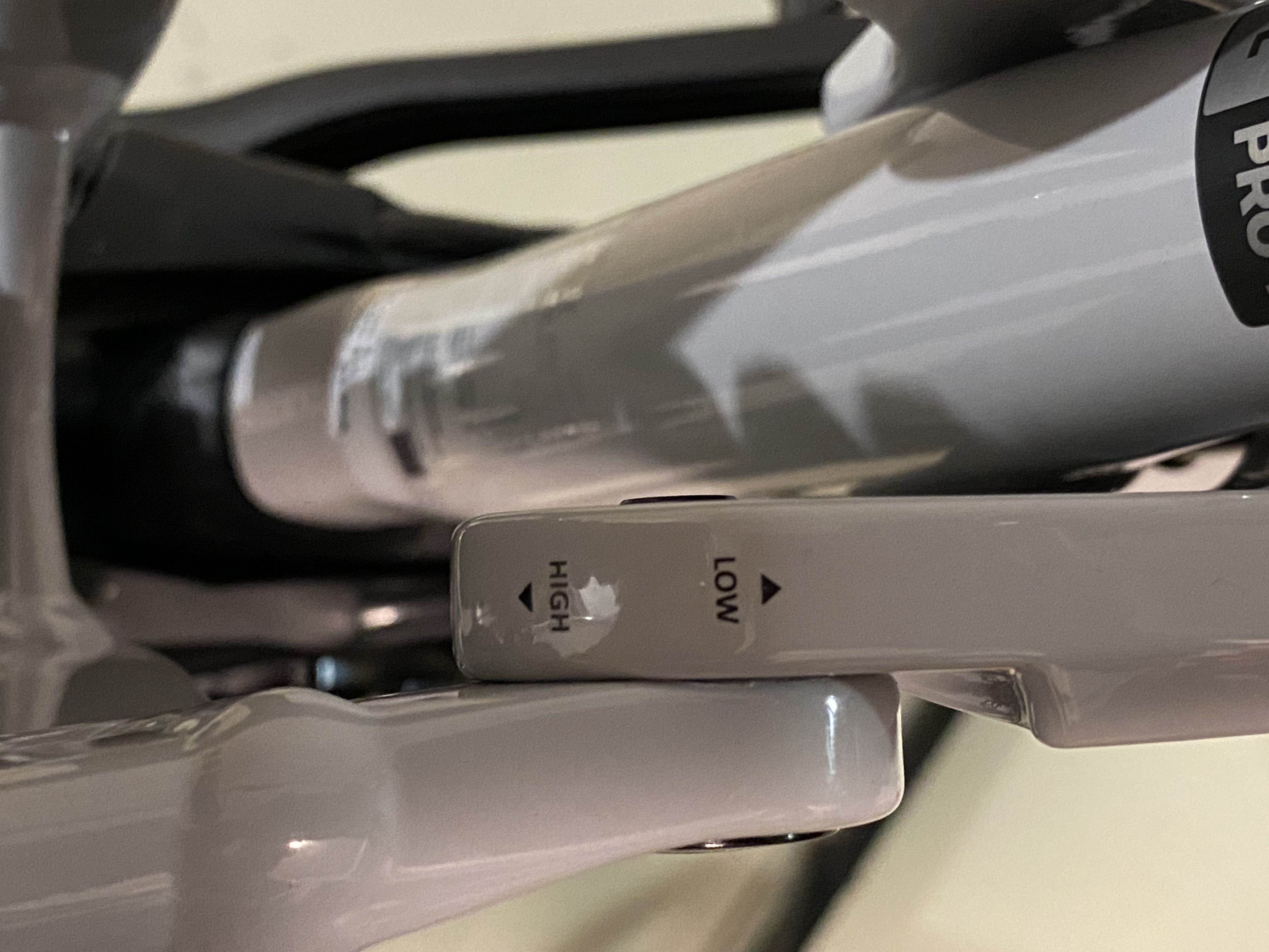

Schaut mal ob eure Lager richtig eingepresst sind. Meine Lager hatten ca 1 -1,5 mm Luft bis zur Anlage Fläche. Hab diese nun vollständig eingepresst und 0,5 mm breitere unterlagscheiben drin. Nun scheint es halbwegs zu passen.
