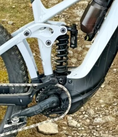

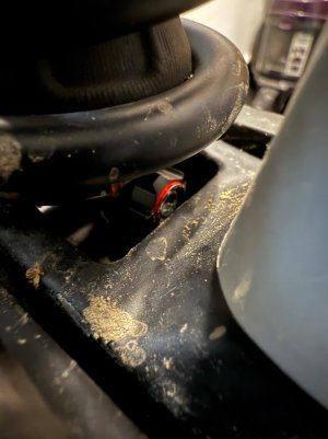

Kurze Frage an die Stahlfeder Fraktion: kommt man an den Rebound Versteller des RockShox Super Deluxe in verbautem Zustand ran? Oder muss man zum verstellen den Dämpfer ausbauen?
Welchen Tune habt ihr genommen?
Bei mir ist der Rebound Versteller vorne und nichts schlägt gegen den Rahmen. Mit den Fingern komme ich nicht dran, benutze dazu einen Reifenheber. Der Tune ist glaube ich M/L, aber sicher bin ich mir nicht.
Hab eben geprüft, der Rebound Versteller ist bei mir auch nach hinten gedreht 😁 Hab wohl beim letzten Ausbau nicht drauf geachtet. Aber so komme ich mit den Fingern auch nicht dran, da ist gefühlt noch weniger platz als nach vorne gedreht. Oder meine Finger sind zu dick 😁
