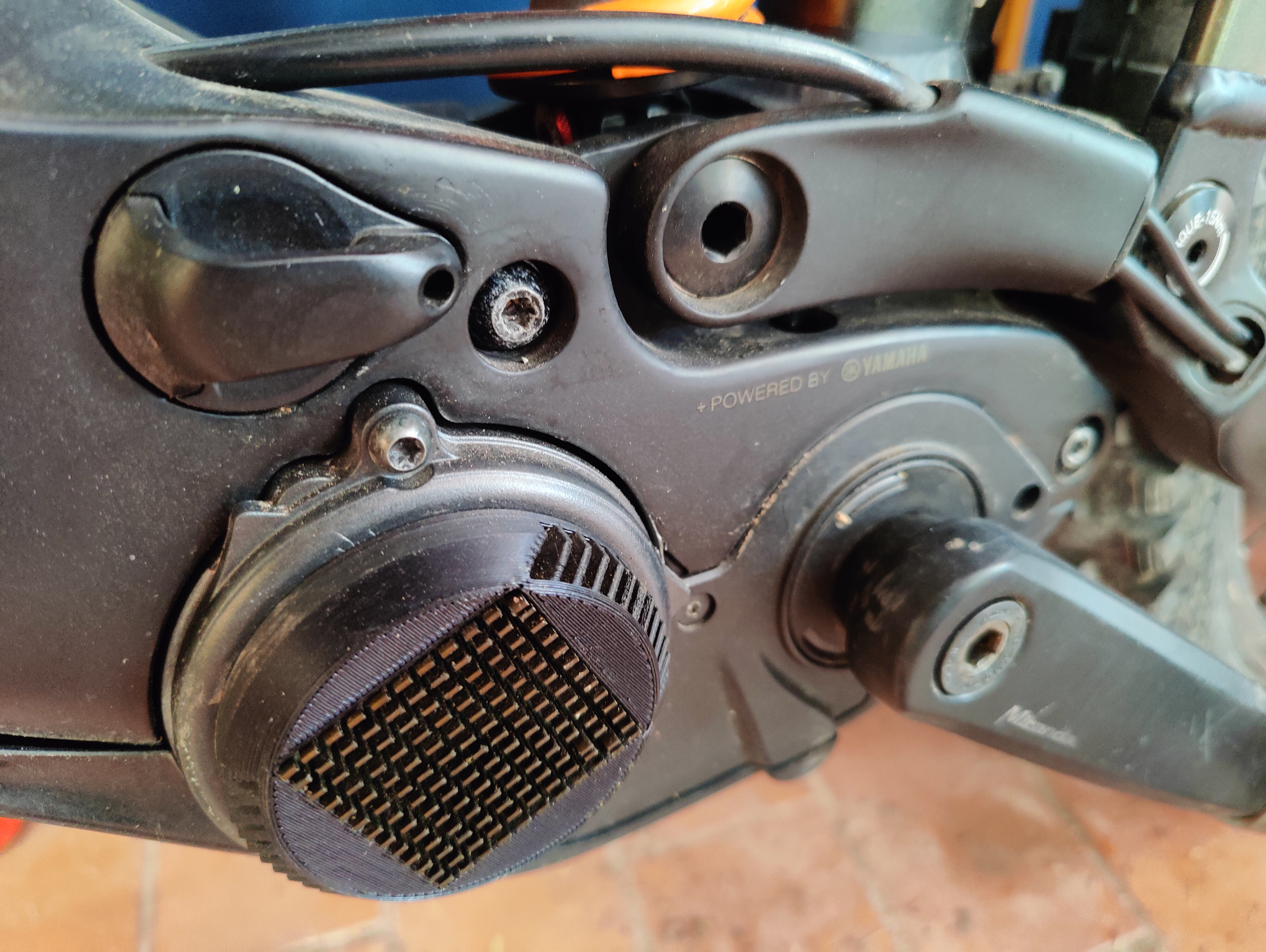

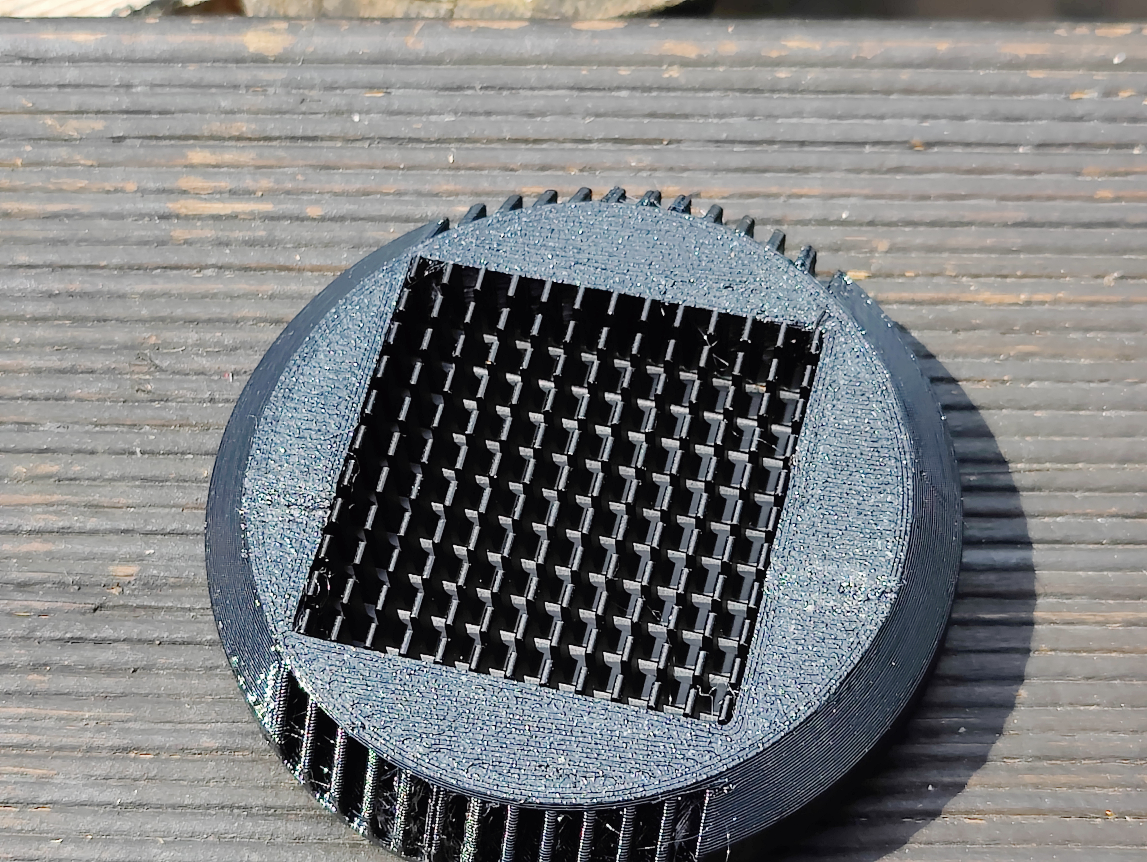

Nun meine letzte Variante des Kühlkörpers fürs Reign. Jetzt ohne Spalt zum Motorgehäuse. Kühlkörper Alu, Gehäuse Kunststoff (PETG bzw. ASA). Bislang an drei Rädern im Einsatz.

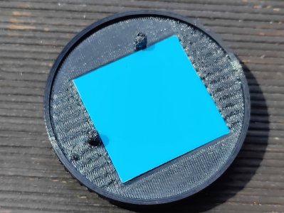

Eins hab ich noch da, bitte PN. Hilft da direkt dahinter der Motor sitzt, keine Aussetzer, laut FLIR bringt es so 3-5°Grad weniger am Gehäuse. Wenn Interesse im Forum besteht denke ich auch gerne über eine Kleinserie nach...

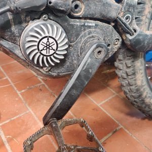

Der Deckel ist mittig plan (da wird der Kühler aufgeklebt) und fängt erst nach der Stufe an konkav zu werden. Da war bei meiner alten Variante ein Problem mit Dreck, Gras und Gestrüpp das sich verfangen konnte. Daher jetzt der Rand am Kunststoffteil um den Spalt zu schließen.
