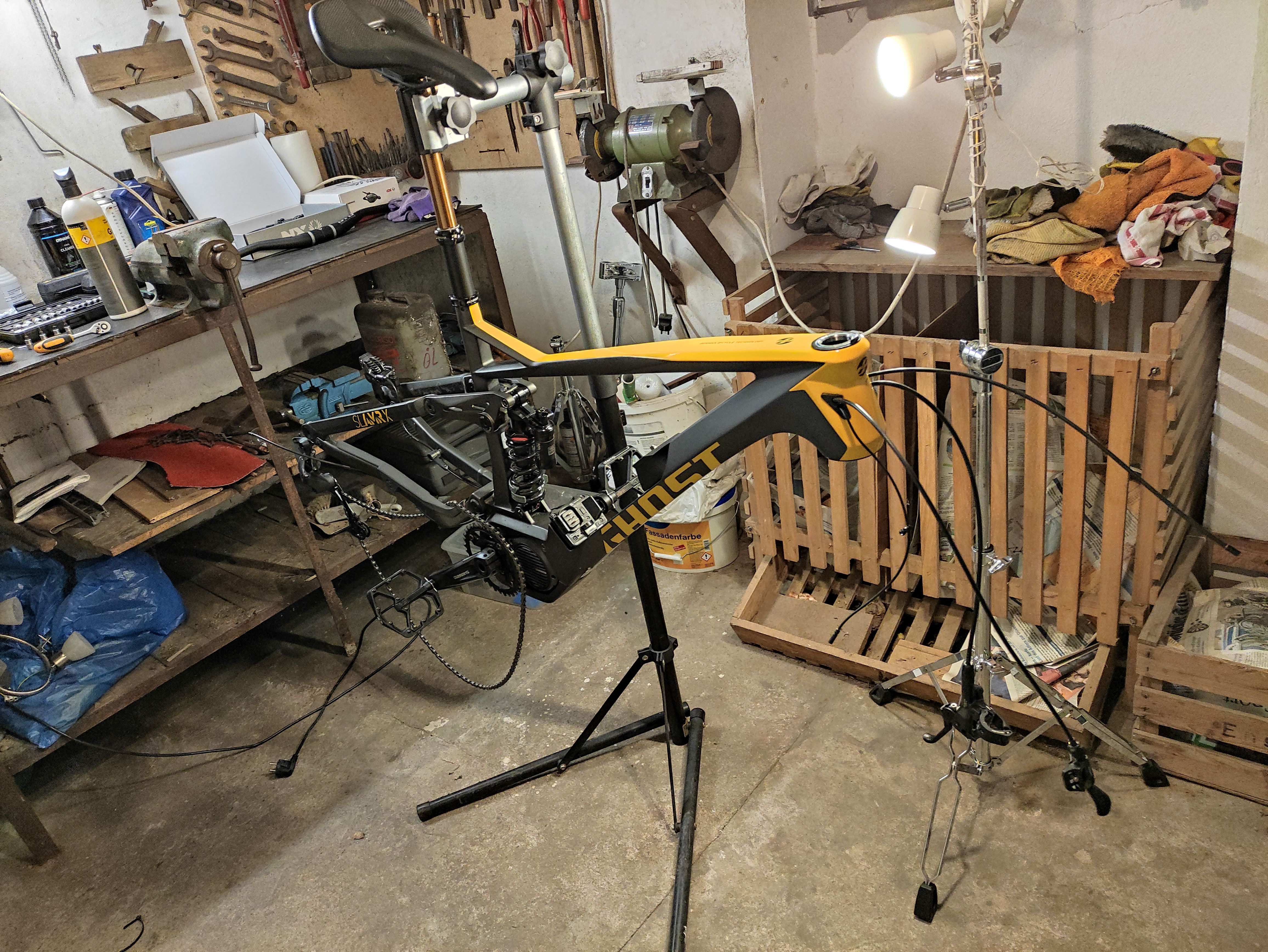

Bin gerade dabei den jährlichen Service zu machen :D
Ok. Wenn du gerade beim Service bist dann check mal die kleinen Lager vom horstlink, liefen bei mir megarau bei insg. 1600 km, glaube die hat ghost beim einpressen schon versaut!???
Hast ja einiges umgebaut - sieht super aus!!

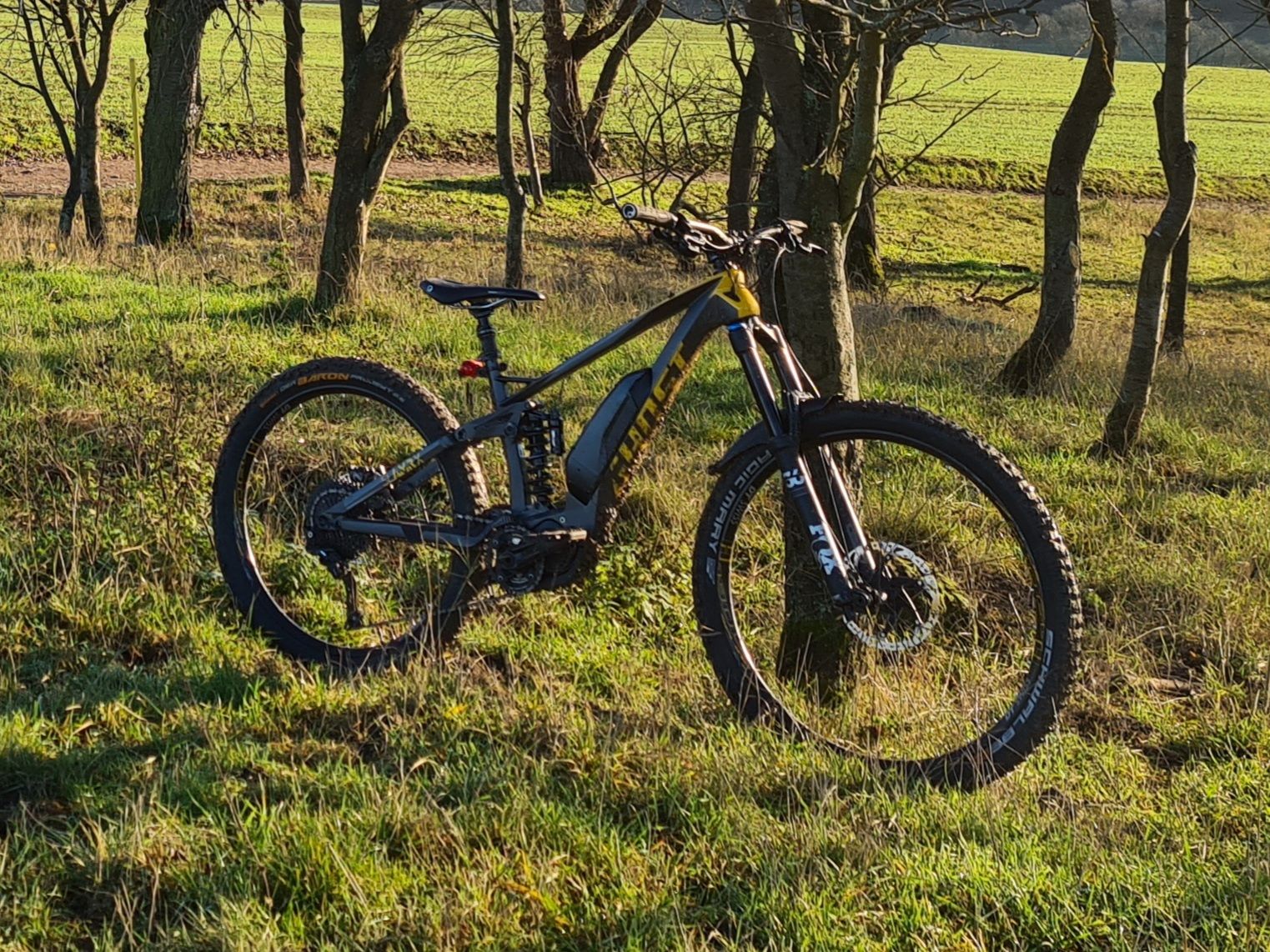

Hallo Zusammen,
da dies mein erster Beitrag in diesem Forum ist möchte ich mich kurz vorstellen.
Ich bin Christian und komme aus dem Raum Stuttgart. Nach langer Überlegung habe ich mir mein erstes EMTB zugelegt. Ein Ghost HYBRIDE SL AMR X S 7.7+ LC.
Nun habe ich den Threat durchgelesen und schon einige interessante Infos entdeckt.
Aktuell möchte ich die Sattelklemme tauschen. Das haben ja schon einige gemacht. Da die verbaute LEV Integra meine erste Dropper ist, frage ich einfach mal, bevor ich was kaputt mache.
Wie ist das mit dem Seilzug? Schiebe ich den von vorne durch, während ich die Sattelstütze herausziehe. Gefühlt sitzt der Zug bzw. die Hülle ziemlich stramm. Muss ich zuvor die kleine Kableführung am Steuerrohr ausbauen oder geht das auch so?
Vielen Dank im Voraus für die Info.
Anbei noch ein Bild von meinem Baby :)
VG Chris
Genau rausziehen und oben die komplette Hülle samt Zug nachschieben.
Was bezweckt du mit dem Tausch? :)
Ich hatte die Schelle auch getauscht weil ich dachte mein knacken kommt davon, es war letztendlich aber die LEV Integra selbst defekt.
Bin jetzt auf ne Fox Transfer umgestiegen mit Originalschelle. Funktioniert wunderbar. :)
