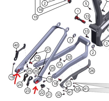

Zwischen Schaltauge und Rahmen sowie Bremssattelaufnahme und Rahmen gehört laut Ghost Fett.
Dort war natürlich, wie auch an allen anderen Punkten wo Fett hingehört, kein Gramm Fett.
Bei Last auf dem Pedal beim anfahren verwindet sich der Hinterbau minimal und verursacht an den Stellen ein knacken weil Metall auf Metall reibt.
Jetzt seit 100km knarzfrei. Bin gespannt. :D
