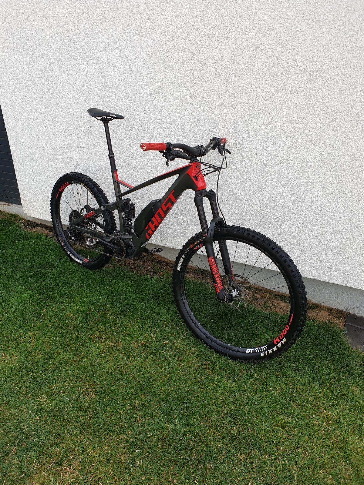

hallo leute ich verkaufe mein ghost slamrx 7.7 e-bike in der größe xl falls jemand interrese hat einfach mal melden

Lyrik und neue Bremsbeläge und Scheiben sind jetzt auch verbaut. Einfach nur top

Einwandfrei wenn dein Ghost für dich jetzt super aufgebaut ist.
Bereu auch kein moment die Gabel getauscht zu haben.
