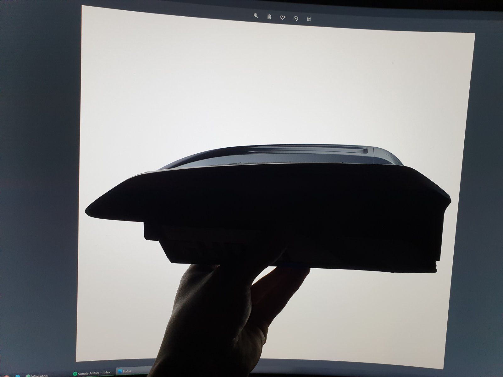

ich würde ihn sicher kaufen denn dann könnte ich mir den zweiten Akku größtenteils sparen... das Gewicht merkt man halt schon wenn man länger als 4 Stunden fährt.
Habe das Bild mit der Länge an meinen 504 wh Akku angeglichen da er ja gleich lang ist. Sollte also passen
