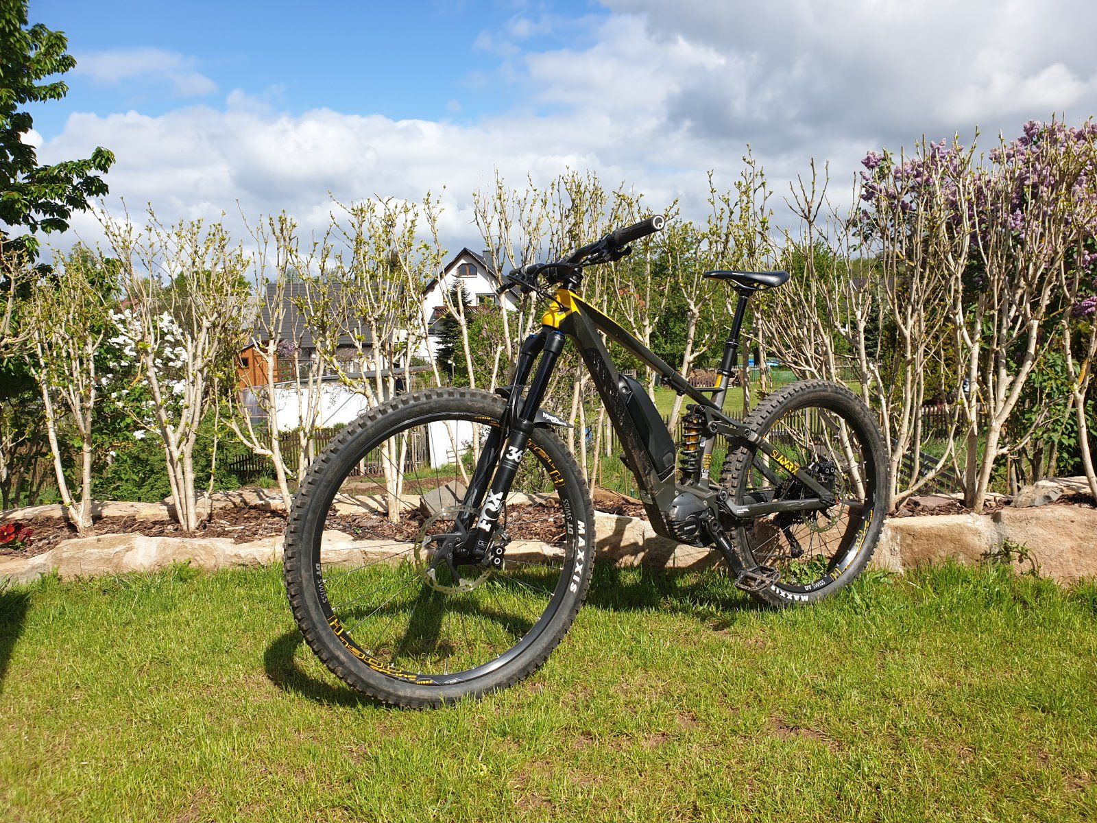

Zur Gabel...über eBay * Kleinanzeigen gekauft, heut losgefahren und geholt.
Die 36er ist kein Vergleich zur Yari vom ansprechen her. Butterweiches ansprechen so wie ich das mag.
Musste aber einen Spacer unterm Vorbau nach aber setzen.
Vllt klappte morgen mit nen richtigen Trailtest.
Upgrade für SlamrX
Fox 36 Performance mit 170mm Federweg. Einbauhöhe zur Yari grad mal 6mm höher.
Vorn und hinten SM RT76 XT Bremsscheiben in 203
Günstige Contec Sattelklemme die besser taugt als original.
